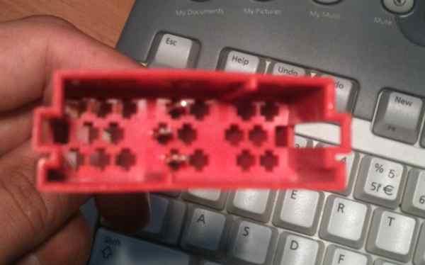

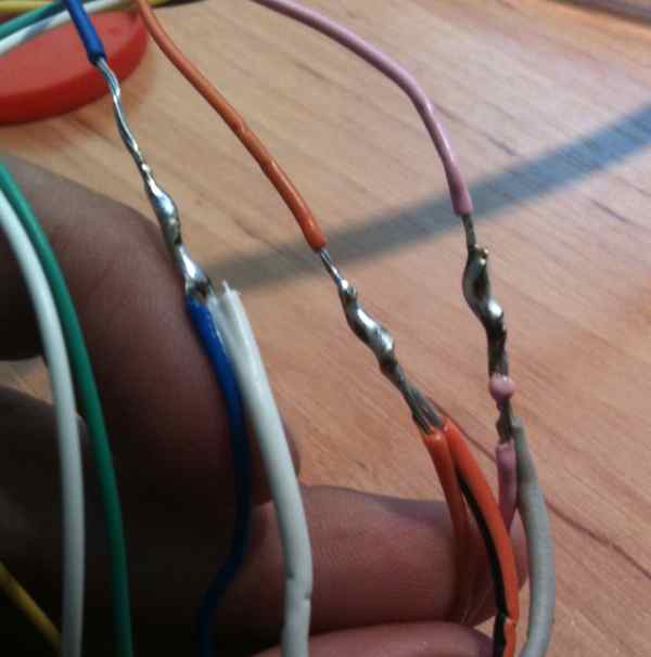

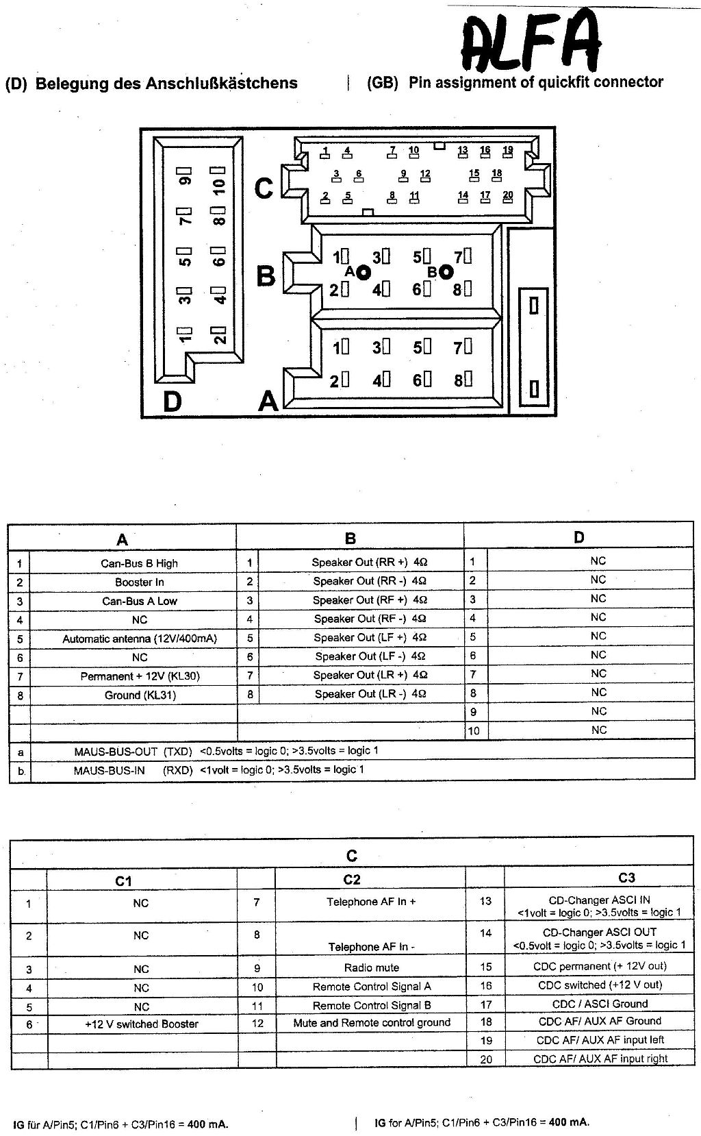

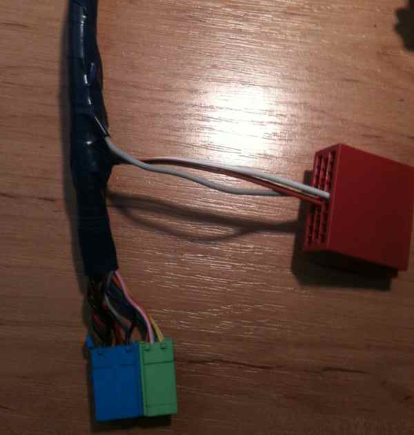

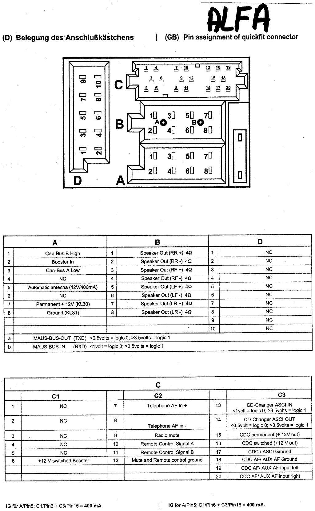

Tak jsem se konečně dostal k tomu, abych rozchodil handsfree a ovládání na volantu u to Bluetooth/USB interface od Blaupunktu. Nakonec jsem to vyřešil pomoci mini-iso zástrčky kterou jsem připájel na ten interface(piny číslo: 10, 12 a 11). Přikládám pár fotek, třeba to někomu pomůže.
Ještě schéma které jsem našel tady na foru.

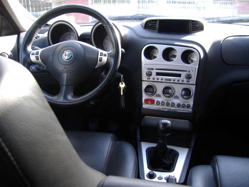

Našel jsem fotku toho rádia. Takže je to blaupunkt a půjde tam připojit ten bluetooth?
Díky za radu

Škoda,že teď nemám možnost sem nahrát,jak to mám já. Bral jsem Alpine od Adama (159) tady s fóra,takže rádio stříbrné a podsvícení tlačítek červené a displej bílý, protě pásne to tam jako hrnec na prdel :wink:

Tak možná to pro někoho nebude žádná hitparáda, ale mě se to líbí http://moje.auto.cz/?sekce=foto&im_id=i ... 2fe84cdd33

Je pravda, že to nevypadá špatně, ale origo mi tam prostě sedí víc :)
