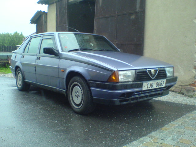

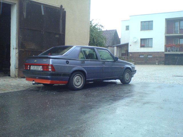

Re: Lakování auta
Na tom zadním se sakra sekly, místo modrý červenou
- Milano75
- Příspěvky: 5150
Re: Lakování auta
to musím ještě přešplíchat, zadní nárazník byl původně na 2,5V6, kde i přední nárazník měl červený pruh a boční plastové nástavce byly taky v červené
právě to plánuji v tmavě šedé respektive takto:
