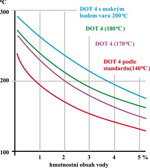

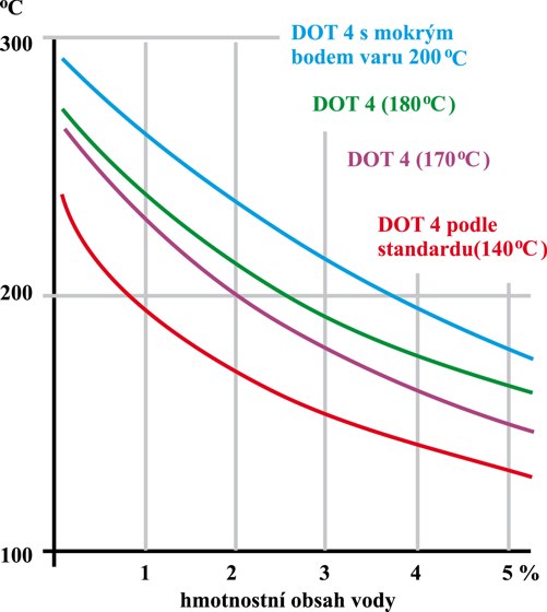

Přílohy:
Brzdovka vlastně neobíhá a voda se má tendenci tlačit dolů..
Kolik přesně je náplň v GTV bude vědět možná Kurkyn :-)--osobně jsem výměnu neřešil kvůlivá odvzdušnění, škodovky mívaly cca 0,5 litrů .. nebude to teda kanystr..ale mělo by stačit litrový balení , Fiat coupé měl cca 0,8 litru :-) myslím že bys tam mohla mít nejspíš DOT4 a ta je mísitelná podle báze i s DOT 5.1, často se to píše i na nálepkách, určitě je důkladně pročti, je v tom dost binec a výrobci na značení trochu kašlou--důležitá je prostě báze , zbytek jsou aditiva a na ty to v běžným provozu nechcípne, chcípe to v brzdovým okruhu na vodu---pokud bys jen dolévala..výměna z DOT 4 na DOT 5.1 není problém, báze je stejná..odolnost DOT 5.1 je už excelentní pro běžný použití..
Spíš je to opruz pořádně odvzdušnit a druhák dát opravdu bacha na to, co tam je teď
velký servisy maj analýzu k dispozici..
Pokud je to do provozu, DOT 4 nejde přehřát,a taky není totální krize trocha vody/-1% v okruhu /na "okruh" to je něco jinýho, tam není dobrý nic co není DOT 5 -5.1 čili suchý var 260 stC , no dneska se aditivujou i některý DOT 4 na teploty suchýho varu kolem 260 nebo jsou i různý "speciály", no materiálový listy se sehnat nepodaří tak otázka agresivity
není úplně jasná..
....podstatný je vždycky --složení báze a agresivita k pryži a plastům..
třeba tady je jeden Motul s teplotou suchýho varu přes 310stC ,DOT 5.1,kompatibilní s některými DOT 4..je třeba znát bázi ev.aktuální DOT 4
http://www.motoquadshop.cz/brzdova-kapa ... d-600/1144
obr.=pokles teploty varu brzdové kapaliny standartu DOT 4 v závislosti na množství obsažené
vody...

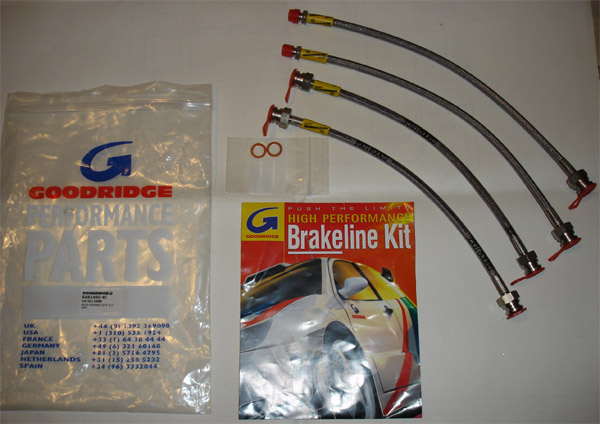

JendaV6
Příspěvky: 130
Registrován: 4.8.2009, úte 09:41
Re: Jaké brzdové kotouče/desky?
Příspěvek od JendaV6 » 18.7.2010, ned 21:16
Goodridge v Anglii dela typ primo pro GTV (viz foto). Za necelych 60 liber za vsechny ctyri neni co resit.
http://www.goodridge.co.uk/car-brake-li ... -romeo.htm

JendaV6
Příspěvky: 130
Příspěvek od JendaV6 » 18.7.2010, ned 21:44
HonzaR píše::smt023 ..Jendo ahoj :smt041
Honzo cau :D
Je to na trilitr s Brembo brzdicema vpredu. Ale na dvoulitry a turba delaj taky. U nas to dealuje MK racing ale ceny jsou trosku jinde. http://www.mk-racing.cz/ceniky.htm
