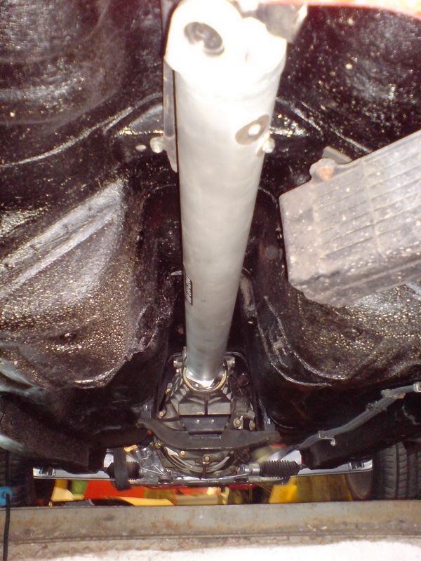

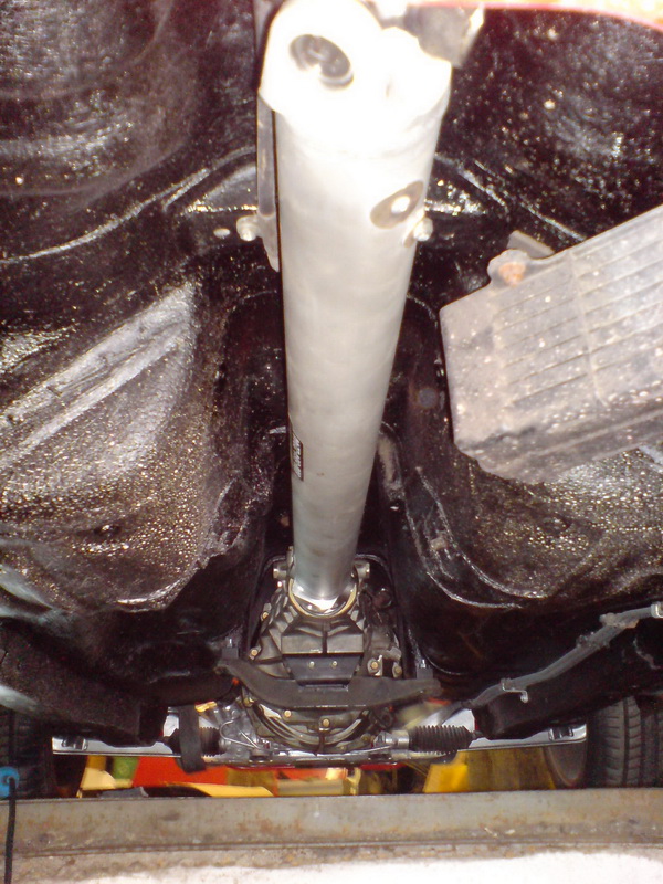

tak jsen narazil na hliníkovej kardan z nisanu 200Sx o váze 5,5kg s křížkama
http://www.nissanclub.cz/car_detail.php?id=1601

tak tady na tej malé fotce je vidět taktéž kardan s křížkama jako na tom nissanu

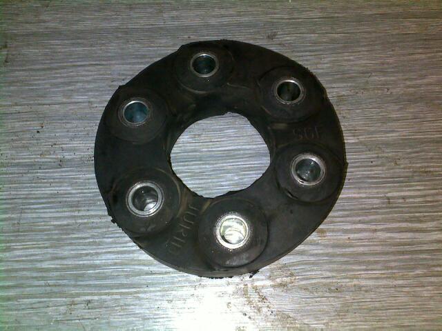

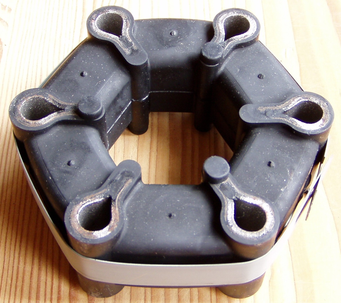

¨takže dnes při zevlování v dílně sem si upřesnoval jaké kardany 75ka vlastně má a došel jsem(co se spon týče velikostí HSek) tak ke 3 typům
2,0TD+2,0TSko všechny tři hsky mají stejnou rozteč
2,4TD+2,5V6 první a poslední HSky větší a středová je stejná jako u 2,0TD/2,0TS (středová je 6 hraná) (ohledně tej 2,4 je to jen doměnka, protže origo kardan z alfy 90 2,4TD jsem měl jen jednou a už si nepamatuju rozteče HSky, ale podle foto(žlutej kardan) tam je středová HSka z 2,0TD a ještě by to mohlí potvrdit Rasputin, kterej je všechy kupoval a určo byla hranatá jako na 2,0TD)
a konečně 3,0V6 kde první a poslední HSka je velká jako U 2,4TD a 2,5V6, ale středová HSka je menší!!!!!!! a je kulatá- má menší rozteče než z 2,0TD

Re: Kardan
Tak tos nám teda výrazně pomoh
Podle ePeru jsou středové
pro všechny benzíny1.6, 1.8 a 2.0 60521647
ta by měla být rozměrově stejná i pro 2.0 TD 60521649 pro 1.8 TB, 2.5 V6, 3.0 V6 a 2.4 TD 60522066

takže za A/ ANO
B/ ANo i NE a to protože mám doma kardan z 2,5V6 kde je středová HSka stejná jako na 1,6,1,8,20 a 2,0TD fakt nekecám
jianbk na tom žlutéém kardanu je vidět, že tam je ta první hska/ hranatá a jeto alfy 90 2,4 TD a Rasputin určo potvrdí že na 2,4 kupoval středovou taky tu první hranatou
EDIT: a jaké že jsou cenny???
EDIT II ona ta středová HSka je taková napnutá respektove musí se na spaidry nacpat násilím, je to vidět opět na žlutém kardanu
EDIT III každopádně rozdělení je takový, že pokud někdo chce středovou HSku tak at se prvně raději podívá jestli má kulatou nebo hranatou a je to =D>

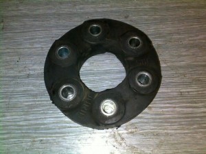

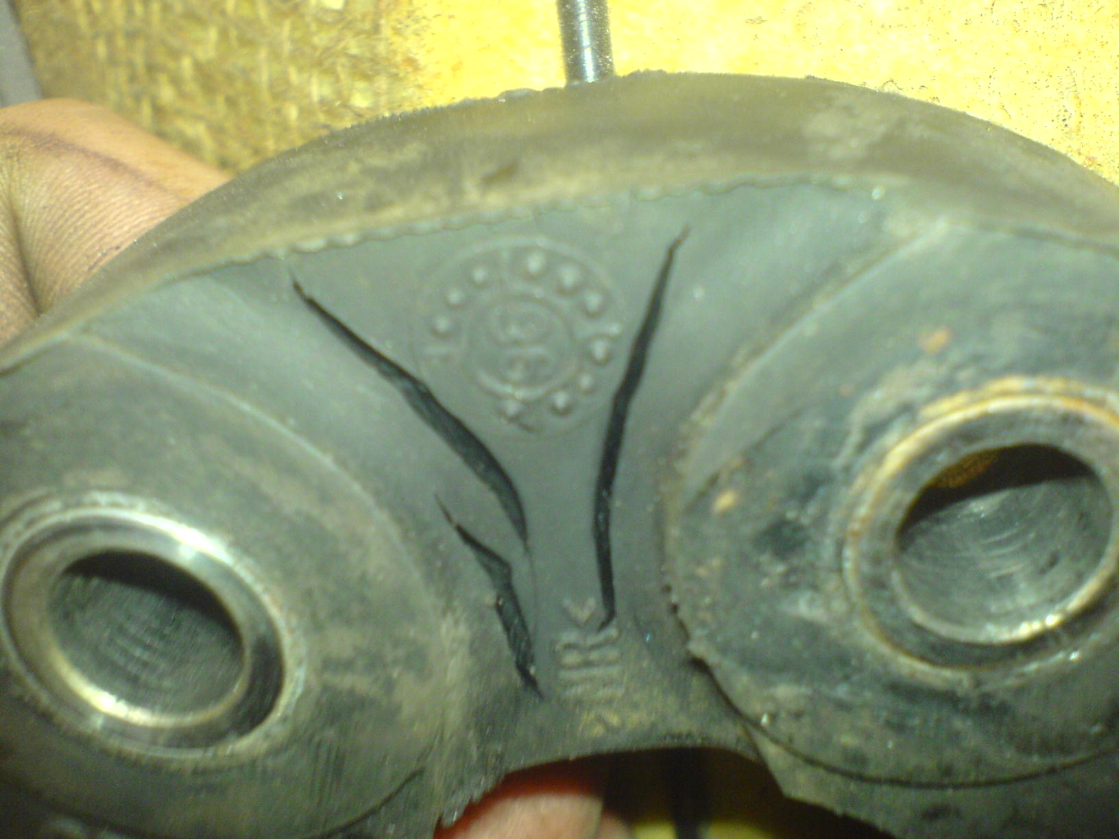

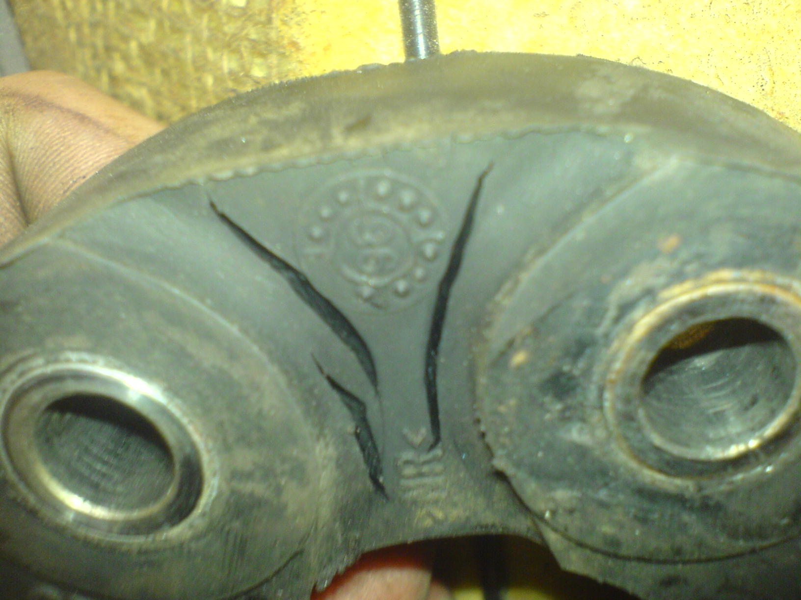

jop, takhle to vypadá, když je načatá HSka
Re: Kardan
Jen k tomu načnutí.. u mojí (nyní částečně deformované) 75 tky byla HS mám pocit že ta u spojky v takovém stavu - chyběl jí jeden ,, dílek" mezi štefty, a futr to jezdilo jak to prase :-) s prasátkem za volantem, přišlo se na to až při výměně spojky. Nedrželo to vůbec nic
a vibrace nebyly skoro žádné - asi za těch 230 tisíc km byla ta gumopryž zvyklá
ikdyž zteřelá

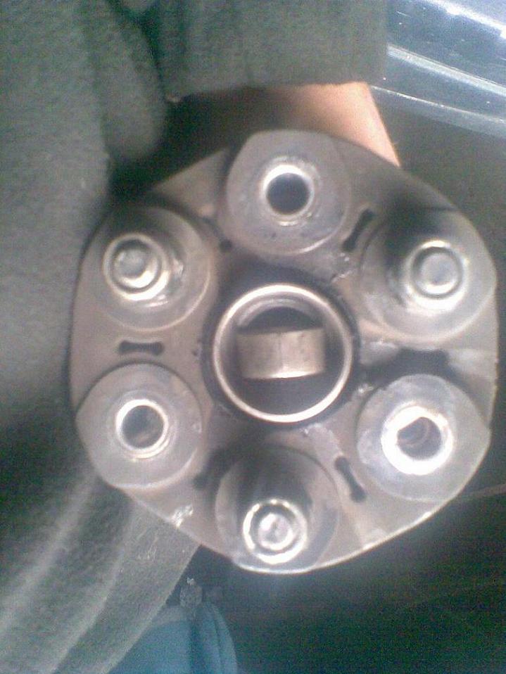

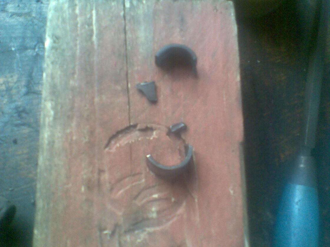

mn o už sem přišel na to co mě cinkalo na kardanu, ač byl po repasy
vypadá to, že soudruzi nedotáhly jeden šroub na středové hárdyně, ten se povolil a načeš vybrace zlikvidovali opěrné středové ložisko a samotný šroub je kapku načatý
vyměněno a zkompletováno

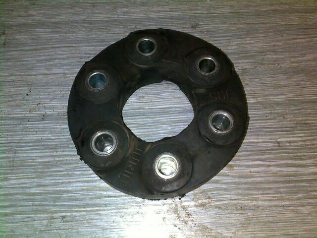

tak mě napadá - co si nechat zkusit udělat hardyny v česku? dělá to tady firma gumex : http://www.gumex.cz/tesnici-pryze/hardy-spojky/ kdo to má blíž než já ? že by se tam zkusil poptat co by to stálo případně jako větší objednávka :-) já bych vzal dvě sady (před střed zad)
kupříladu
kat.č.0555134 ,
Vnější průměr / tloušťka(mm) 120/20
6x otvor 12mm, rozteč 85mm,
Průměr díry ve středu spojky (mm) 45
1 ks 312,00 kč...
trošku iné kafe ne ? takové ceny.
-jsou určeny pro přenos točivé síly
-omezují namáhání spojených částí
-umožňují pružné spojení kardanů
-cca 16 vrstev pláten
-použitá PA plátna mají velkou pevnost
Pro objednání jinak vyrobené hardy spojky uveďte:
-vnější průměr hardy spojky
-sílu hardy spojky
-vnitřní průměr otvorů
-počet otvorů
-rozteč děr
-armované / nearmované knoflíky
-průměr díry ve středu spojky
-uvedené ceny jsou orientační a závisí na počtu objednaných kusů
-dodací doba: max. 10dnů

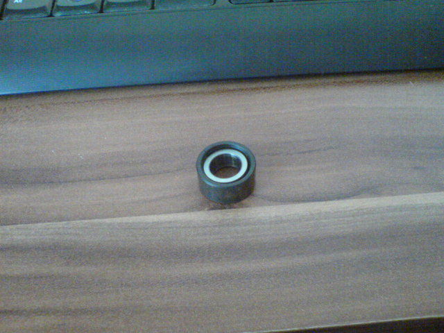

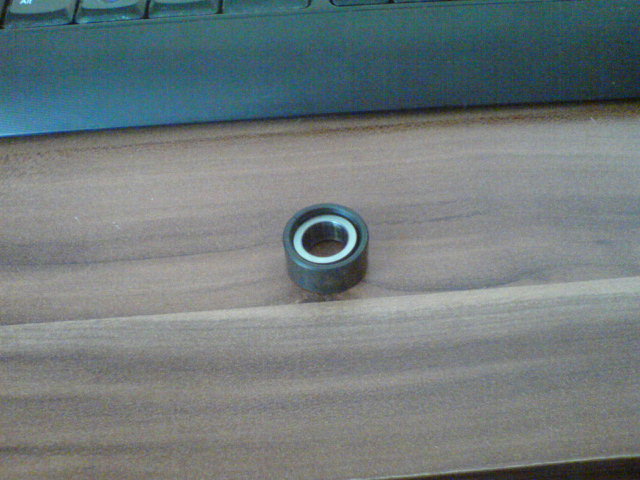

hele mám to ložisko a mám takový pocit, že na druhím dílu kardanu( ten u převodovky) jsou stejná ložiska z obou stran, takže pokud máš někde starej kardan, tak to z něho sundáš
sem namátkou to ložisku skusil z druhé strany a šlo v poho dovnitř

skoro to vypadá, že pro 2,4TD platí, že krajní jsou V6 a středová 2,0Td
už se mě to potvrdilo podruhé
- Příspěvky: 4916
Re: Kardan
jj bude to tak
