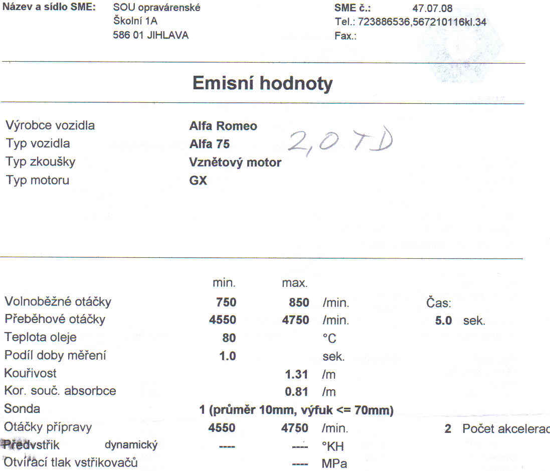

A.J.Michal píše:bionafta moc nepomohla, z povolene kourivosti 0,8 sem mel 2,7. Vypada to na KO vstrikovaci cerpadlo a nebo vstriky moc neprasi...... ale nejak se to oblblo [-o<
mno máš to nějaké domr.....né
změř komprese a pak uvaž jestli ten motor nezahodit
- Příspěvky: 4917
Re: VM motori
no stryc(byvaly majtel me alfy) co mi delal STK rikal, ze ma jeste nekde schovane vstrikovaci cerpadlo po repasy, je sice na 2.0 TD, ale zkusit to muzu. Zkusim ho vymenit a jeste skontroluji jak kazda tryska strika, ale v takovem to pocasi neminim mrznout v dilne, takze to necham az na budouci jarni dny. Jde mi o to ze to auto je porad pouzivane, takze odstavit ho kvuli repasy stavajiciho cerpadla nema smysl..... komprese by to zmerit chtelo, ale nejak v mem okoli neznam nikoho, co by takovy pristroj mel a platit za to v autoservisu se mi nechce.
