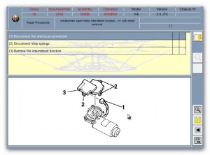

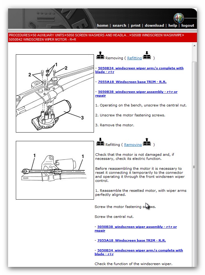

Píšou, že před zpětnou montáží je nutný reset motoru stěračů, ale ani boha nemůžu najít jak se provádí. Je to logické, bude to klasický krokový motor, takže ho nejdřív musíš dostat do startovací polohy, jinak si bude dělat co chce. Zkusím ještě pohledat. Jinak žádná zvláštní řídící jednotka tam podle nákresů není.

Re: Špatně fungující stěrače
Příspěvek od tuta146 » 10.10.2010, ned 15:54
Nemůžu to najít, mám schéma i popis pinů, ale nikde návod jak to udělat :( Jinak ta krabička na motorku je opravdu jediná věc (kromě páčky u volantu), která řídí činnost stěračů.

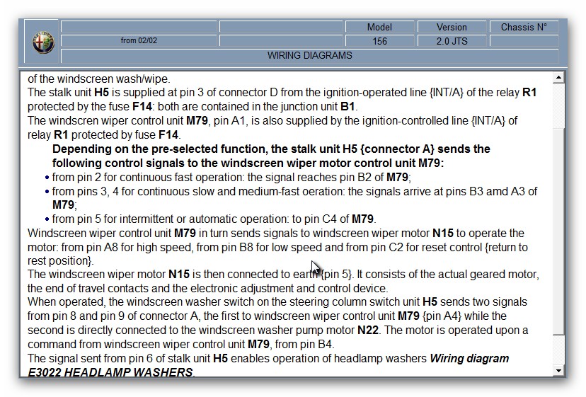

Příspěvek od tuta146 » 11.10.2010, pon 10:52
Tady je schéma a popis PINů, resetovací je C2, ale ten postup fakt najít nemůžu :(
