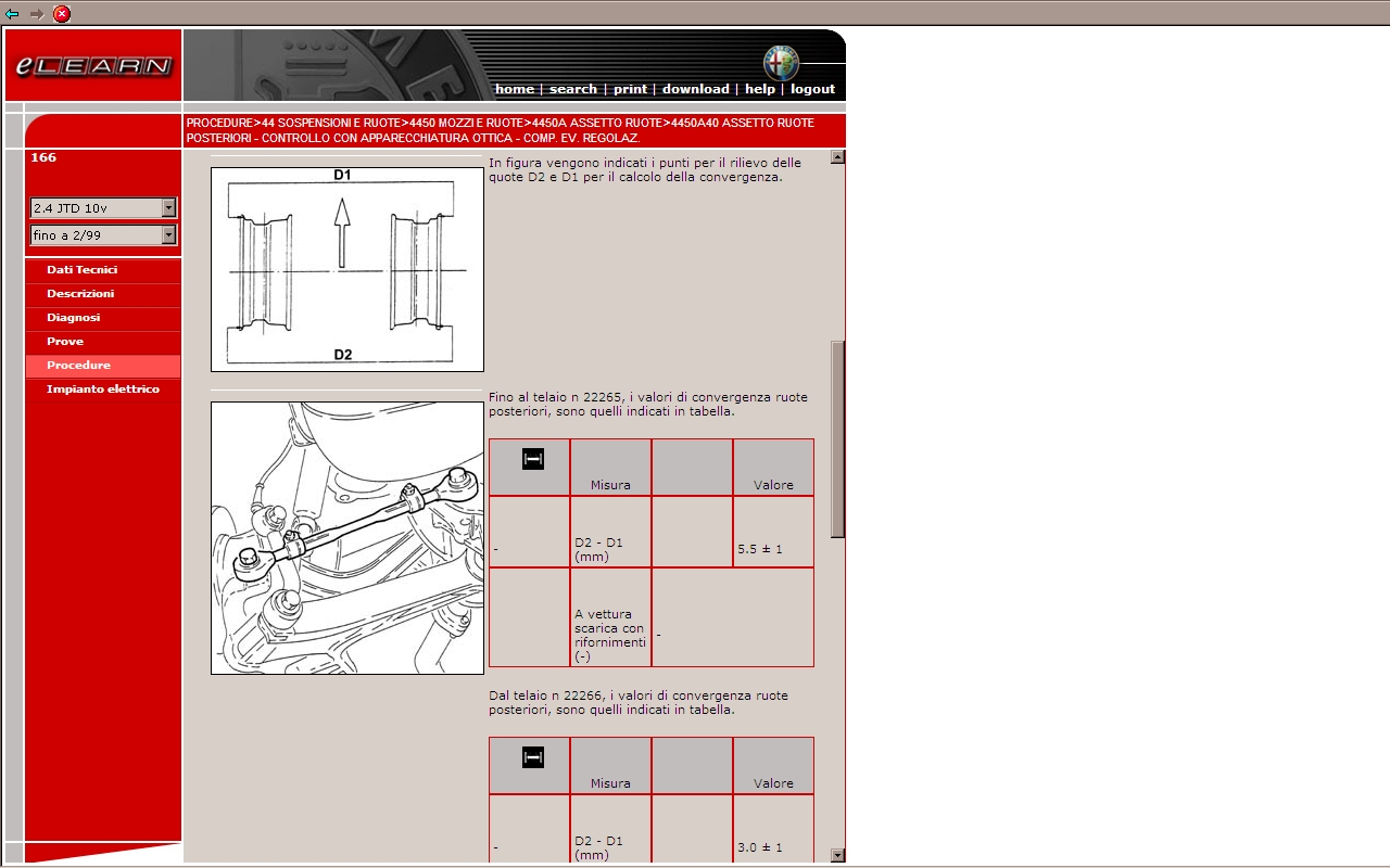

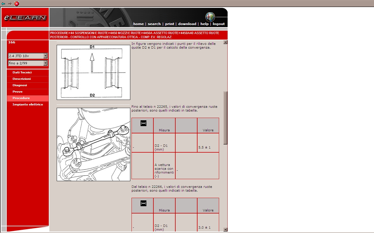

je potřeba znát výrobní číslo podovozku, to se dá zjistit v ePeru podle VIN. Možná bude číslo na štítku "telaio". Hodnoty sbíhavosti jsou následující:
do čísla podvozku 22265 - 5,5 +/- 1 mm
od 22266 - 3,0 +/1 mm
takže to seřídili úplně špatně, data jsou z eLearnu

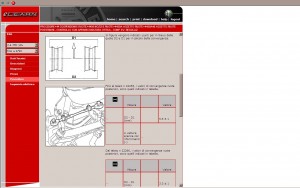

to je v milimetrech, měří se to na ráfku na obrázku rozdíl mezi A a B
http://cs.autolexicon.net/obr_clanky/sb ... ol_001.jpg
hodnoty úhlu musí mít uložené v programu, tohle snad dělal někdo od oka.
Případně se ten úhel musí dopočítat, ale potřebuju znát průměr kol, jaké má ta alfa origo.

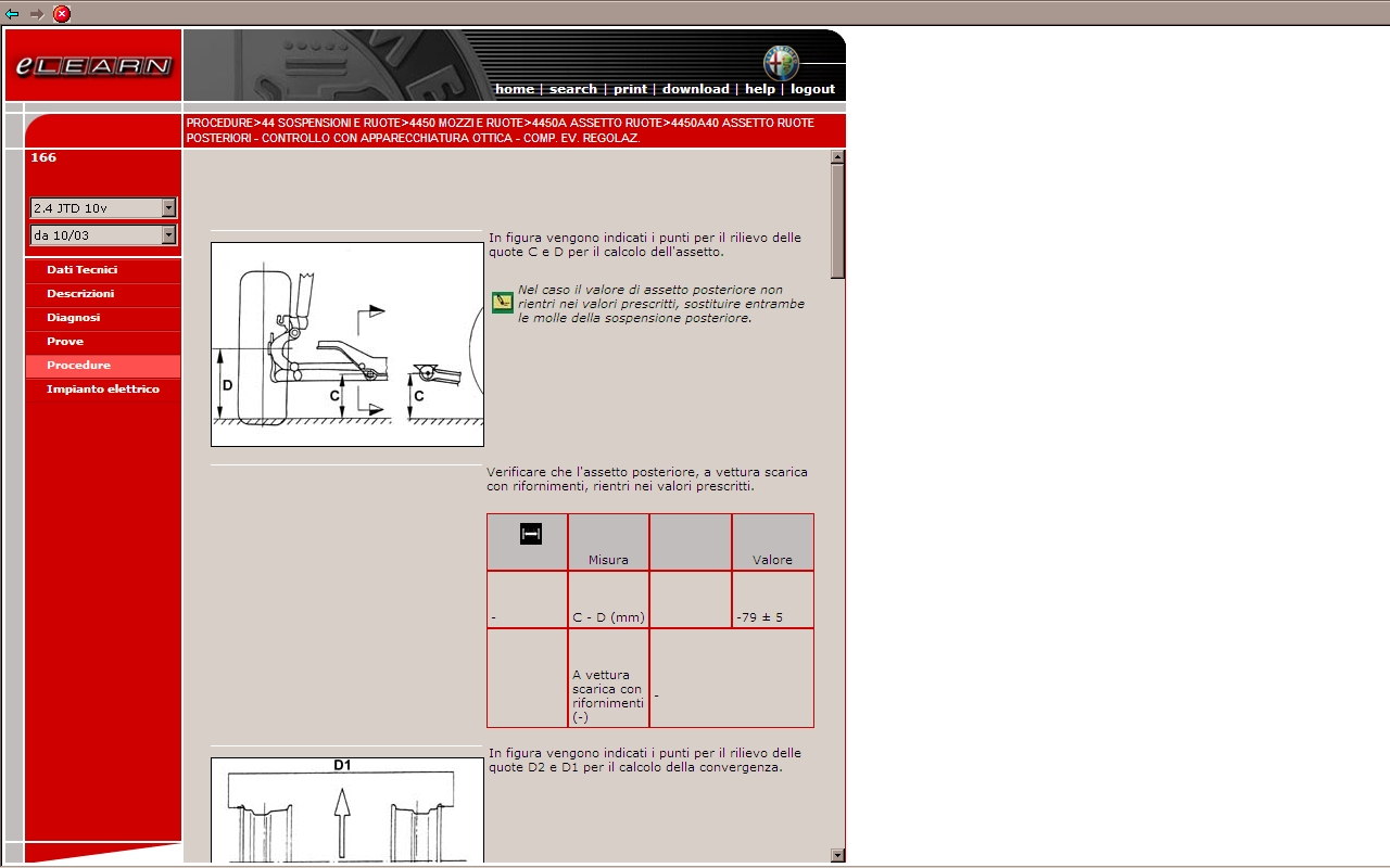

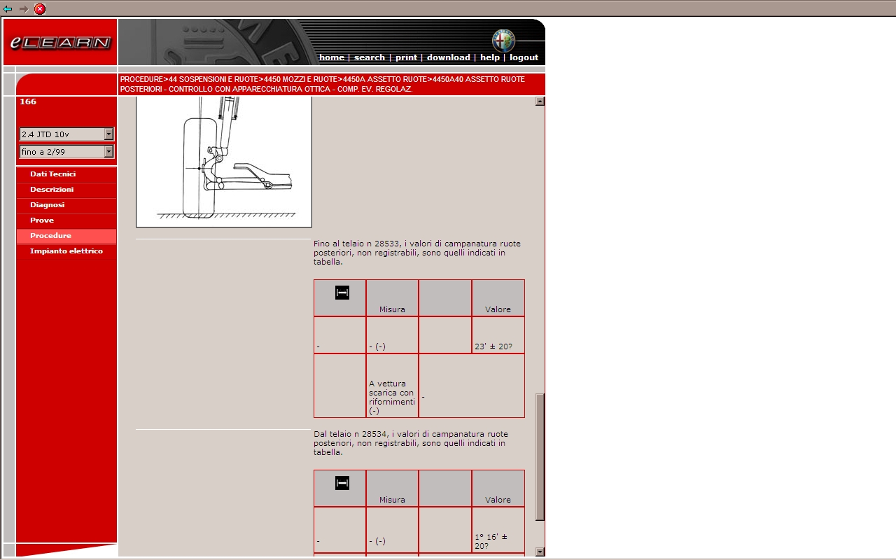

Příspěvek od Kůrkyn » 22.9.2010, stř 22:00
Takže máš jednu z prvních a číslo vozidla je 12240, takže platí ta hodnota 5,5 mm sbíhavosti.
Na prvním obrázku je důležitá kontrola světlé výšky - v této poloze by se měla geometrie seřizovat
a tady jsou hodnoty odklonu, ty jsou závislé taky na čísle vozidla

Kůrkyn píše:Takže máš jednu z prvních a číslo vozidla je 12240, takže platí ta hodnota 5,5 mm sbíhavosti.
Tím je na geošce pěkně nas**e :-D
AR 159 SW 2,4 JTDm 147 kW
Příspěvky: 4921
Re: Oprava zadní těhlice – výměna uniballu
Příspěvek od Kůrkyn » 22.9.2010, stř 22:06
no to jo:))) ale spousta aut má vytahaný pružiny, takže pak něco měřit je k ničemu:)
