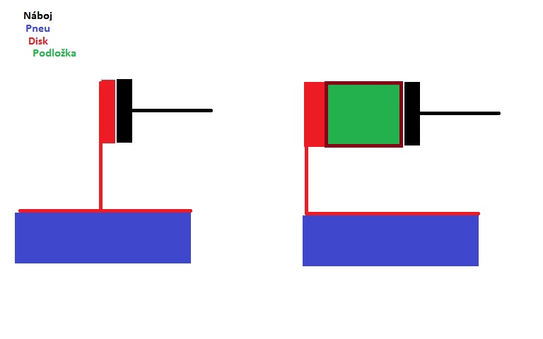

Slímo my si nerozumíme. Bavím se o ploše, která dosedá na náboj (v tvém nákresu svislá osa od levé šipky kóty ET). Jakkoliv změníš ET, tak vzdálenost mezi těmito plochami u protilehlých kol zůstává stejná, i kdyby jsi měl vlevo ET25 a vpravo 45.
Pokud tuto plochu oddálíš (od středu podvozku) použitím podložky, tak výrazně měníš síly jaké na podvozek působí, přitom ponecháváš původní nastavení. Jestli mi chceš opravdu tvrdit, že oddálení uchycení rotačního středu od ložiska nemá vliv na jeho zatížení, nebo že po použití podložek není nutná nová geometrie tak sorry :???:

Rozchod nábojů stejnej, konečný postavení kol taktéž. Vlevo disk se správným ET, vpravo disk s odlišným ET + podložka.
V kterým příppadě budou víc namáhaný podvozkový díly? :wink:

to vlevo je prevarenej plechac ze 120 s vetsim "limcem" a to v pravo je konstrukterska fikce :-D :-D
je treba drzet se reality a nebrat toho tolik :smt033
a pokud chces skutecne odpoved, tak realita je, ze podvozkove dily nebudou namahany v zadnem z uvedenych prikladu, protoze ten "paprsek" o tloustce cca 4mm (coz vychazi z pomeru na obrazku) proste praskne
pravda, ten vlevo by mohl vydrzet aspon do doby nez si do auta sednu :-D
mozek je sám o sobě hologram

A kdybych to kreslil v CADu s kótama tak nebude tak těžký přiznat, že má Tuta146 pravdu? :-D

hlavne si tam dokresli vektory pusobeni tech sil. lozisko je jen kus zeleza, je hloupe. nemuze tusit, ze tam mas tu podlozku (viz 2. obrazek)

ted uz to jen naroubuj na ty tve obrazky a ja ti ukazu, kde je chyba :wink:

V tom případě dostaneš nobelovku :D Jinak s vektory vyjadřujícími působení sil jsi měl naprostou pravdu, ale pouze v případě, že hmota rotuje konstantní rychlostí a beze změny směru.
