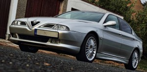

166 na 225/40 R18 podvozek koni sport + komplet powerflex a pneu cotisport 5 sedi naprosto luxusně .

Bodejť. S takovýma papučama :D
Ps: Ty kola vypadají luxusně :smt023

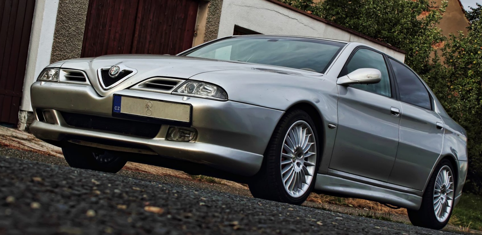

S tou pneu bych predpokladal to co mam v TP. Takze by se u tech kol nemel nejak zasadne menit celkovy prumer. Tim padem 16" budou nejvetsi balony= nejvetsi komfort.
Pravda je, ze jsem ty 18" nezkousel, ale ani nebudu. Jsem spokojen s tim co mam a i na tech original 16" (takove paprsky, podobne tem, na te fotce vyse) to neni osklive.

cepppp píše:166 na 225/40 R18 podvozek koni sport + komplet powerflex a pneu cotisport 5 sedi naprosto luxusně .
co to ma za lišty na bokoch? dorabka?
