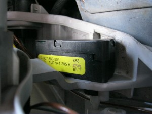

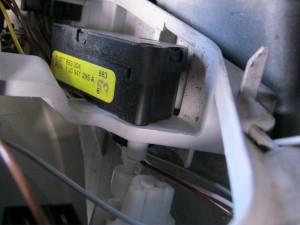

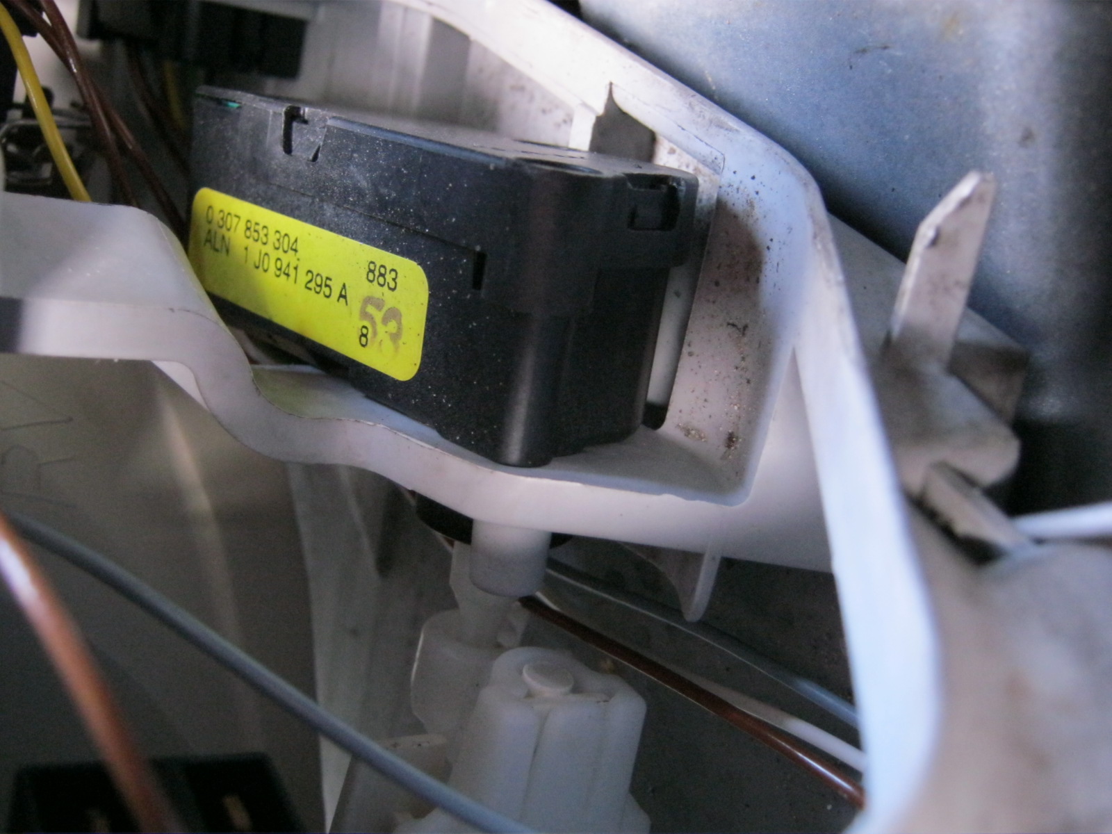

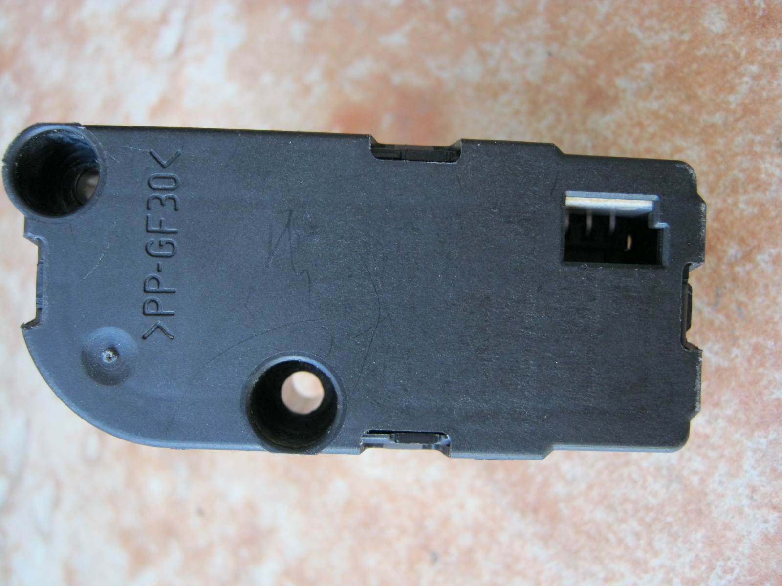

A tady fotky motorku. Ve světle drží na 2 šrobcích s křížovou hlavou, kloubek je pouze nasunutý. Opatrně při vytahování konektoru, který na fotkách není vidět - je ze strany kloubku. Jinak žádná "zrada".

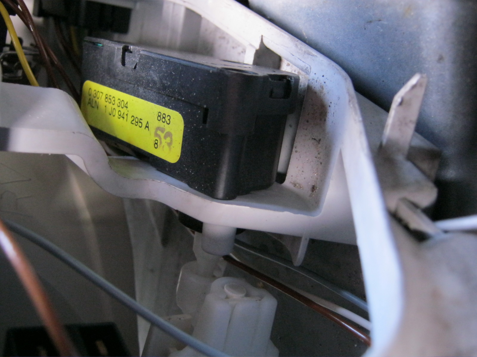

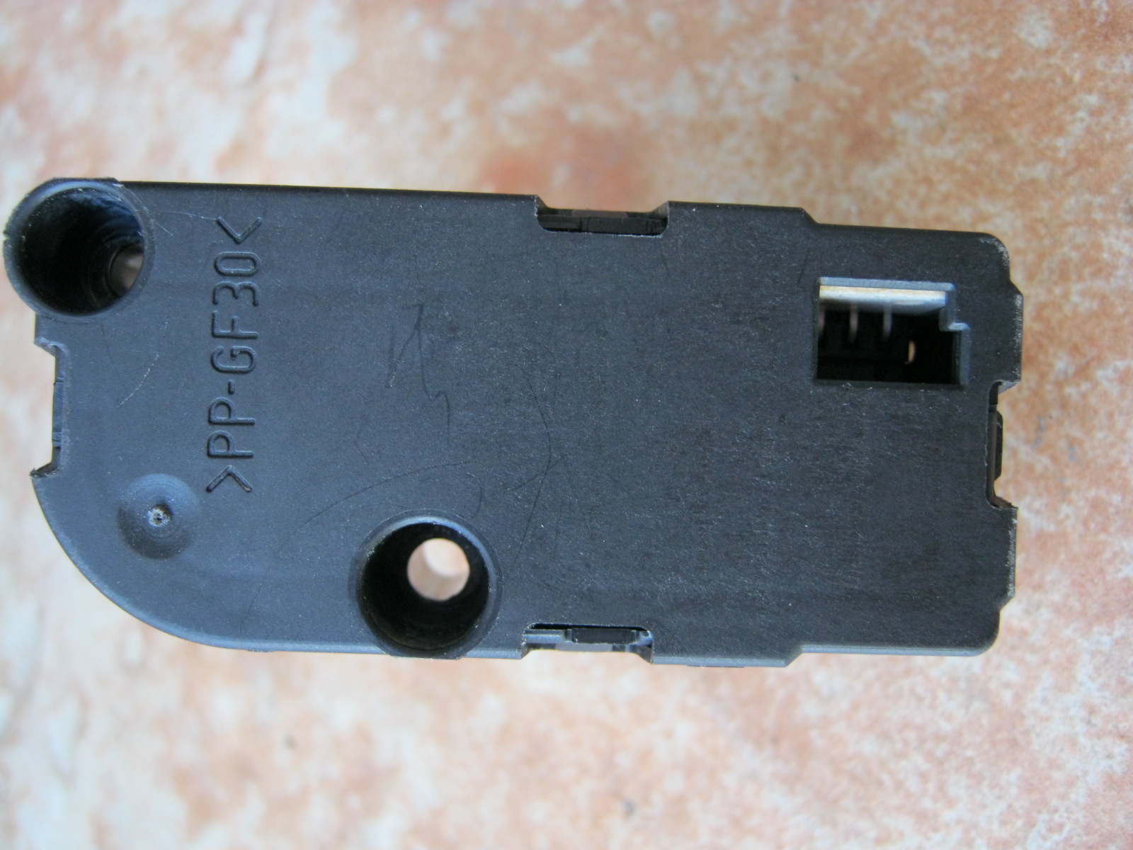

Taky mne postihl problem s naklápěním, řidičovo jakžtakž cestuje, poooomalu.. ale spolujezdcovo je k.o... Rozebral jsem zadní deklík, našel dva šroubky co drží servo ale po vytáhnutí šroubků se motorek jenom pootáčí, není tam nějaká zrada? Bílá plastová oska vede do dílu na fotkách, servo ji bere sebou. Není tam nějaký bajonet nebo pojistka/závlačka?
