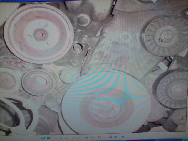

Klucy potřebuji poradit. ktera je sponovací kladka? ta co se furt hejbe. sundal jsem jsi remen a ne mužu ho dostat spatky. popište mi to. prosim :smt026 to jsem ješte nafotil , tak ktera z nich to je?

Mrkni na návod a pod ním Kůrkyn dodává jak na napínák aby jsi nepoškodil řemen.
viewtopic.php?f=18&t=4967&p=192019&hili ... or#p192019
Re: Remen prislusenstva (Drazkovy)
Příspěvek od Dallen » 25.11.2012, ned 16:37
Je to ta vpravo dole, musíš nahodit patnáctku ořech nebo očko na samotnou kladku a povolit jí (jde to dost stuha). Dole vpravo je otvor kterým si to zaaretuješ aby byla povolená. Nasadíš řemen a čep kterým to máš zaaretované vytáhneš a tím se to napne :wink:

Zajímavé. Já bych řekl že je to ta vlevo mezi altíkem a hlavní řemenicí.
Příspěvek od Dallen » 25.11.2012, ned 18:31
I to je možné, já se na to podíval jen tak letmo a přišlo mi rozestavení kladek jako na V6. Teď když se na to dívám podrobněj tak je to rozházene jinak. Takže asi JTD. Takže asi sem se sek :smt089

tak že je to ta mezi alternatotem a velkem remenicy?ta mala co se hejbe když motor beži(mislim a ji s řemenem? Ano je to 166 2.4jtd 100kw

jj je

tak budu muset kupovat novej řemen(klinovej), začalo mi tam rachotit, a když jsem se dival na řemen tak vnejší strana byla (hrana řemene) jako by oloupana, vnitřní strana je nedotčena(je vpořadku). včera jsem sundal remen a nastartoval jsem a rachot žadnej neni. tak že zavada v rozvodech vyloučena. dneska jsem namontoval řemen spatky ale dal jsem ho opačne , s poškozenou stranou ve vnitřku, a rachot tam take přestal. zřeme špatnej řemen. s tim klineakem jsem najel 40000km(4roky).neni to nejak malo? jakej řemen to mam kupovat? virobce a.t.d? a kolik to stoji?

Zkoušels a prohlédl jsi všechny kladky a řemenice na kterých ten řemen běhá? Není někde nějaký odpor, hlučnější ložisko či jiné poškození které mohlo ten řemen takhle ohlodat?

ahoj. skontroloval jsem všechni kladky a vule jsem zistil jnom na jednu, teda aspon jsi to mislim že tam vule je. kdyš jsem za nej tahal tak takovej milimetriček se hejbala smerem ván. na fotce je na hoře v levo,(dražkova) takova pozlacena barva ze třema šroubama ve vnitřku. dneska jsem jel do prace autem a žadnej rachot. zatim je tam ten starej řemen, zejtra mam volno a pudu si kupovat novej. jakej tam mam dat? vyrobce .....

damy a panove žadam o bleskovou odpoved. v servisu mi řekli že mam napinací kladku klinovejho řemene po smrti. jakou mam koupit (vyrobce) a za kolik? v servisu mi nabydli za 5000kč. dekuji za odpoved.

Nechcu kecat ale už jsem ji tady někde vyděl novou za 3500.Musíš hledat.Jestli berou ND od auto kelly tak se ani nedivím.
SKF:
http://www.autodilylevneji.cz/napinaci- ... 17400.html
http://www.automedik.cz/autodily.html?product=5280&path[]=1&path[]=13&path[]=205&path[]=1925&path[]=10700&path[]=29330&path[]=43210
Ina:
http://www.hamar.cz/cs/napinak-remene/2 ... 60-20.html
To by měla být ona.

muže mi nikdo potvrdit? při výmene napinací kladky , je potřeba odmontovat řemenice? poprosim o navod. deeeeekuuuuujiiii :D

paiu ak máš 2,4 tak hej, treba dať dole aj remenicu, ako je to na benziňákoch neviem, tie som nemal možnosť videť rozobrané.

odmontovat řemenici (6 8 mm ribe šroubů), pak 3 šrouby na 13 klíč a jeden 8 mm inbus. Na napnutí je potřeba stranový 32 mm klíč.

..takže mám za sebou výměnu napínací kladky drážkového řemene... sehnal jsem toto http://www.autodily-cardo.cz/rozvody/na ... gt-t38399/, poněvadž neměli toto http://www.autodily-cardo.cz/rozvody/tl ... cia-kappa/, jednoznačně nejlepší cena na trhu, spolehlivý a komunikativní prodejce, zboží do dvou dnů doma.
Co jsem zjišťoval, tak INA vyrabí samotná kluzná ložiska napínáku https://www.mypartspartner.de/shop/acti ... 5%25BEisko, pokud někdo přemýšlí nad repasem, určitě je nutné začít výměnou těchto ložisek, pak se dá určitě sehnat i samotné ložiško kladky. Pokud se nevymění kluzné ložiska napínaků, kladka se vyklání z osy řemene a ložisko se poškozuje, později začíná pískat až se rozpadne.
Za výše uvedenou cenu dílu Gates nemá ovšem cenu laborovat a koupit komplet, výměna jednoduchá cca půl hoďky i se sejmutím kola. Bohůžel záovní řemen DAYCO mi píská dál, takže ještě zkusím vyměnit ten.
PS Jinak na vypnutí napínáku skrze sejmutí řemene osobně doporučuji ořech 32 s hodně dlouhým prodložením, je to pohodlnější.
