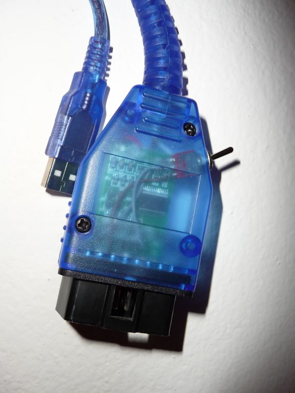

nazdar, mam tady ten kablik a nedari se mi spojit, podle me potrebuju nejaky ovladac k tomu kabliku jeste nainstalovat, ale zadne cd jsem k tomu nedostal, neresil to uz nekdo ?
ve spravci zarizeni to pise viaken fiatscan usb interface a je u toho vykricnik, tudiz asi spatny ovladac, zkousel jsem to googlit, ale nic poradneho jsem nenasel, nema k tomu nekdo ovladace ?
Dekuji

Příspěvek od Zion » 6.4.2011, stř 20:05
no myslim, ze to je marne....
ve svete warezu jsem nic nenasel, ani google poradne nic nenasel.
kldybyste nahodou nekdo mel ten kabel viz. obrazek vyse (ma naboku prepinac na piny) a mel k tomu ovladac, tak mi pls napiste pm

Příspěvek od Zion » 8.4.2011, pát 18:19
tak vyreseno...
pokud by jeste nekdo resil problem s timto urcitym kablikem, tak je to nejspise polske vyroby, jedna se o Viaken VAG USB KKL
ovladace zde (jsou tam i pro jine kable):
http://www.viaken.pl/en/pliki/sterownik ... terfejsow/
a obrazek
Peugeot 206 GTI [99kW][2000]
Re: HW a SW pro diagnostiku
Příspěvek od Petr147 » 9.4.2011, sob 09:58
dobrej navod
http://www.club-fiat.com/viewtopic.php?p=118049#p118049
Přeruš spojení mezi k-line a pinem 7 co vede z desky (podle toho jaký koupíte kabel je deska se čtyřmi nebo šesti kontakty - označeno na obrázcích, co přerušit!)
Kód: Vybrat vše
V žádném případě nedávat dohromady 1,7,9 a 3 na jeden kontakt!
prte
Příspěvky: 1843
Příspěvek od prte » 13.4.2011, stř 23:49
a co ti na tom nejni jasny?
K linka v tom kabelu vede jen na PIN 7, pokud chces batohy a ABS tak musis K linkou tusim na PIN 1 a 3 kde je to vyvedeny prislusny RJ v aute do konektoru, to nedavat je naraz asi zrejme ze se to muze tlouct, cili to prepina pak mezi motorem/ABS/airbagama/...
Příspěvek od Petr147 » 14.4.2011, čtv 06:56
nikdo tu nepíše o ustřižení toho jednoho pinu nebo jak to nazvat, proto mě to zaráží a pak někteří píšou, že to spájeli všechno dohromady a tady před tím varuje... ono v podstatě když se přepne přepínač, tak jsou všechny čtyři vodiče spojené
prte
Příspěvky: 1843
Příspěvek od prte » 14.4.2011, čtv 07:42
ustrihnes ten puvodni vodic kterej vede rovnou a vlozis misto nej prepinac na PINY 1,3,7 a 9, je lepsi je mit mozna zvlast, nevim u nekterejch aut to udajne dela brikule kdyz sou vsechny naraz spojeny
Příspěvek od Petr147 » 14.4.2011, čtv 07:49
jenže já ho neustřihl a ono to i přes to funguje :D
prte
Příspěvky: 1843
Příspěvek od prte » 14.4.2011, čtv 08:27
coz to ja nerikam ze to nepobezi, ono mozna to blbne zrovna na tom puntu :-D
me snad dojde kabel pristi tejden tak bude taky uprava az se odzkousi :wink:
