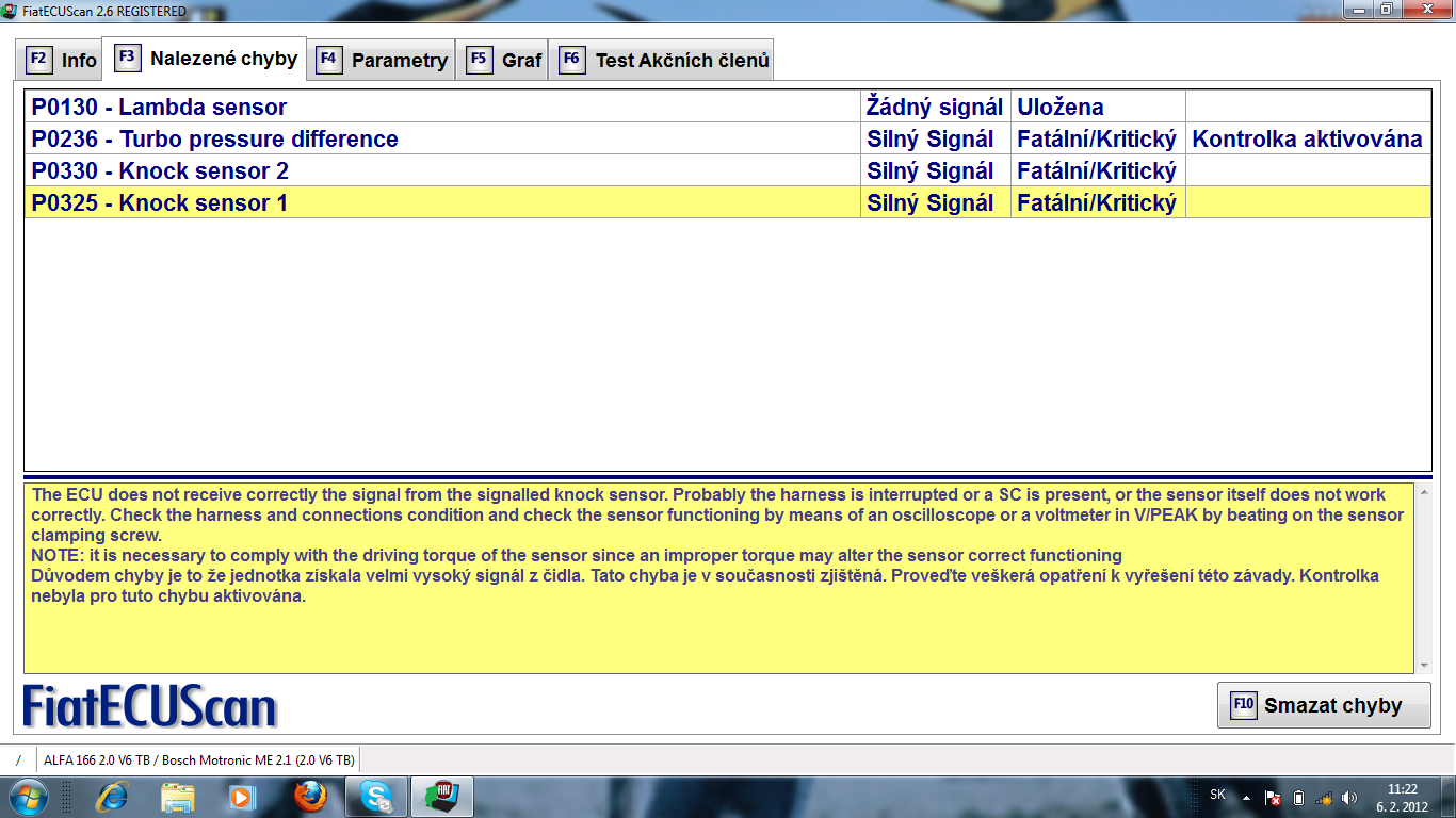

hosani, prosim vas co to je za chybicky ?
Alfa Romeo 166 2.0 TurboBenzin 204 ponikov ( LPG

twiister: chyba č.1: buď odišla lambda alebo to má súvis s chybami č.3 a 4, čo sú snímače klepania. Ak hlásia chybu, tak RJ motora "neriadi vstrekovanie paliva" na základe hodnôt z lambdy atd. ale z default hodnôt. (aj keď sa mi nezdá že by to potom dávalo chybu lamdy) Ak ti tú chybu stále vyhadzuje môžeš mať napr. zvýšenú spotrebu. Skúš pozrieť kontakty na tých snímačoch.
Chyba č. 2: sprav si za jazdy log tlaku turba napr. ecuscanom. pozri hadice do turba a podtlakové hadice do reg. turba (ak tam sú, neviem ako to je riešené u 2.0TB)

dakujem, budem to riesit urcite ako nahle bude cas a trochu nalady
... a este ked nahodou prebehnem do visokych otacok na LPG (5-6-7tis) tak sa mi zaroven rozsvieti aj kontrolka vstrekovania (samozrejme svieti do vymazania chyby) a tiez v otackach citim jemne trhanie, ako keby nemal dostatocne davkovanie plynu ...zeby suvis ?
Re: Seznam chybových kódů
s tym by som sa obratil na toho kto to LPG montoval...ak tam neni uz z dovozu
. Ale ked ides na LPG tak origo RJ motora by mala byt "vyradena" a posiela do nej udaje RJ plynu. Ale ak ti trha mozes mat nacatu niektoru hadicku od vstrekovania plynu.

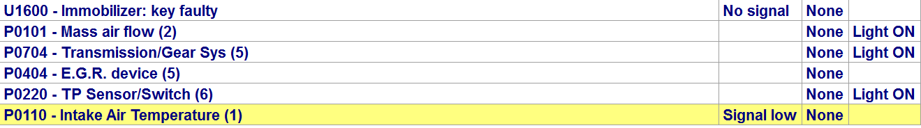

Caute,
potreboval bych poradit s par chybkama ve fiatecuscanu
Dnes me zas prekvapila kontrolka vstriku, auto zcalo cukat nechtelo jet, pak to vystrelilo dopredu a furt dokola.
Vaha je KO, ale je tam vic chyb (jednou za cas se tam objevi) a po smazani se tam hned objevi 2 chyby viz druhy obrazek a ty tam zustanou.
U1600 - Imobilizer - nejspis mi blbne antena pod volantem, semtam se objevi klicek a musim vickrat otocit...
P0101 - Vaha vzduchu - delal jsem graf a je KO
P0704 - Spinac spojky ? - praskla mi nejaka pruzinka u pedalu, co ma asi pedal tlacit do puvodni polohy, muze to byt ono ? ale pedal se vraci normalne
P0404 - EGR device - ? mam starou verzi EGR, kde muze byt chyba ? EGR jsem cistil ...asi chyba v tom elektrickem ventilu, ze ktereho vede hadicka do solenoidu ??
P0220 - TP sensor/switch - nejake cidlo polohy plyn. pedalu ? to bude asi KO a jak se to projevuje ?
P0110 - Intake air temperature - to je to cidlo s vrtulkou, co je na stredovem panelu pod ovladani teploty ?

intake air temperature cidlo by melo byt nekde v sani a melo by merit teplotu nasavaneho vzduchu
TP sensor/switch - mas jeste lanko ci uz mas elektricky rizenou skrtici klapku? kazdopadne urcuje jak moc je otevrena skrtici klapka - bud potenciometr primo v klapce nebo cidlo u plynovyho pedalu(pokud mas elektricky ovladanou)
P0704 - cidlo pod spojkovym pedalem - muze zpusobovat ztratu vykonu...
s EGRem ti neporadim, naftu nemam, ale na benzinaku mam ustrizenej drat od nej, chybu to hlasi, ale nic se dal nedeje :-)
no nevim, v tvym pripade bych zkusil procistit kontakty, to by mohlo docela pomoct

Diky za odpoved.
Takze jestli se nepletu tak chyba P0110 -IAT souvisi take s vahou vzduchu, takze jsou tam 2 chyby kvuli vaze.
TP sensor/switch - no to ja nevim, ma to vubec skrtici klapku
? V eperu u mojeho typu nic neni

cidlo teploty nasavaneho vzduchu bude zvlast
vaha vzduchu meri prutok
samo ze to klapku nema, blbost sem napsal predtim
zadne jine cidlo na sani nemam, podle me to bude soucasti vahy vzduchu, vaha je kazdopadne KO, tak to asi zjistim az po vymene
spis by me jeste zajimala ta chyba P0220 - TP sensor/switch, muze s tim byt spojeno to cukani? Ale jsou to docela velke skubance, auto na volnobeh OK, ale proste nekdy kdyz jedu, tak to skube a rozsviti se kontrolka vstriku, muze byt tak kontrolka spojena s touto chybou ?
Od potenciometru plynu vede kabl ke spolujezdci, kde je konektor, nemuze to byt treba jen konektorem ? vim, ze mi tam jednou do toho nekdo kopl a zacalo to delat bordel, tak jestli to nemuze byt jen v konektoru

rozober konektor, skus ho prestreknut pripadne sa mi vidi ze tu niekto prave toto spajal na "tvrdo" bez konektoru (ale bolo to na V6TB)
