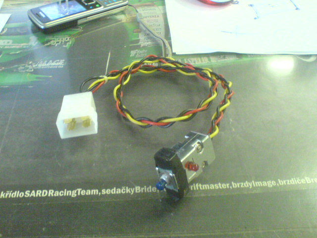

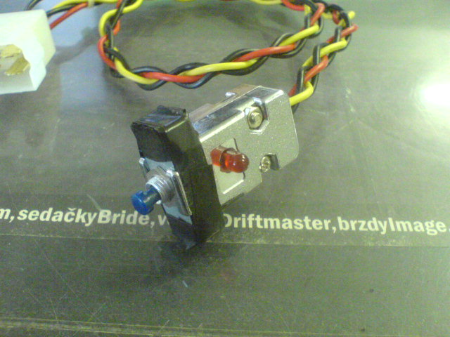

Příspěvek od Milano75 » 22.6.2011, stř 20:53
tak podle návodu od sejnyho jsme nechal vyrobit tutok věcičku:
a postupoval podle manuálu od Sejnyho
takkže mi to vyblikalo 1244- vadný ventyl odsávání výparů paliva

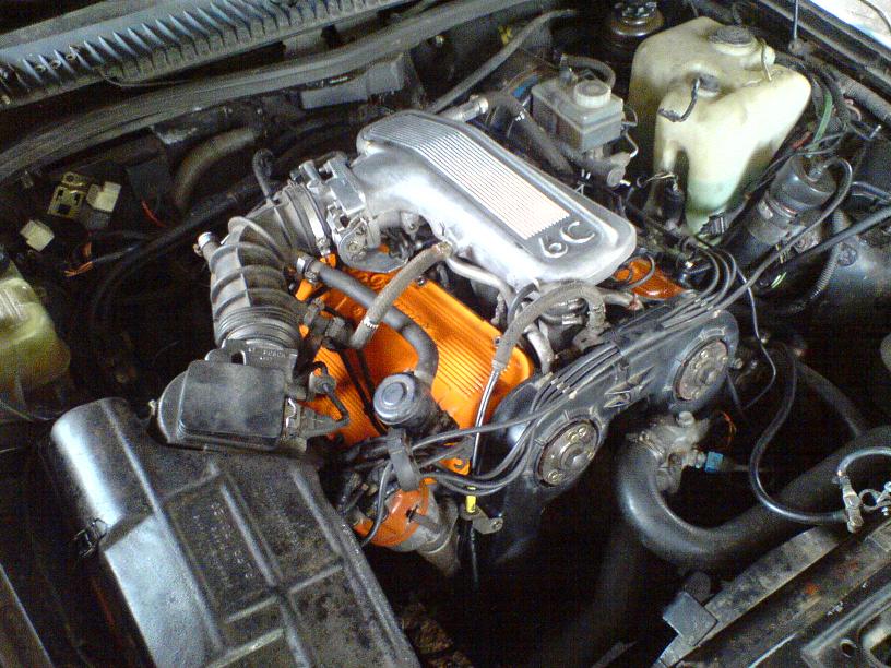

z auta jsem vyhodil nádobku s aktivním uhlým a ted asni nevím kde ten ventyl hledat
poradí někdo?? ideál na fotce

prosímtě kde najdu ten ventyl??

Příspěvek od Ladin 164V6 » 22.6.2011, stř 22:19
VentYl by mel bejt primo na ty nadobce s uhlim (na 164, ale asi to bude stejny). Z komory sani v origo stavu musel byt navic vyvod a pak hadicka na ten ventYl. Jestli jsi to vyhodil, staci ten vyvod zaslepit, nemuze to byt poznat, do nouzaku by to nemelo padnout, jen tam bude ta chyba, a max vyssi volnobeh (prisava si tou dirou vzduch).
Re: Seznam chybových kódů
Příspěvek od Milano75 » 22.6.2011, stř 22:25
po nádobce kouknu, ale ventyl jsme na ní neviděl a hadičky by měli být zaslepené
