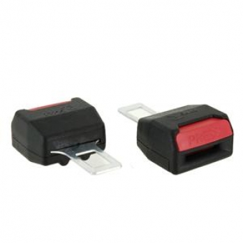

poty28
Příspěvky: 1
Registrován: 16.1.2012, pon 12:32
Re: bezpečnostní pásy (signalizace atd.)
Příspěvek od poty28 » 16.1.2012, pon 12:36
Zdravím , já pásy vyřešil tímto mezikusem , nemusíš nic rušit ani přecvakávat.pokud by měl někdo zájem můžu zaslat ještě jich několik mám.kontakt: poty100@seznam.cz
Danopanci
Příspěvky: 104
Registrován: 6.4.2011, stř 09:46
Bydliště: Prešov
Příspěvek od Danopanci » 16.1.2012, pon 12:40
Poty - nič proti - ale to je riešenie ako z praveku (ale riešenie).
