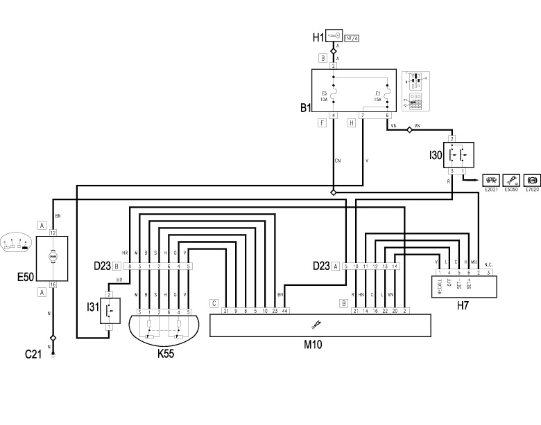

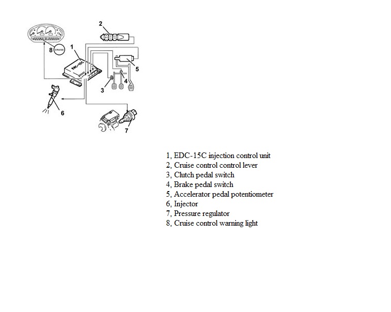

EDC 15 je ECU motora.
a toto je komplet schéma B1 Junction unit

..omlouvám se, formátovaljsem to ručně a víc se mi nechce

...počkaj ještě sem dám, legendu ke schématu...
EDIT viz. výše

Dik ja tomu velmi nerozumiem ale urcite to nebudem robit sam a ten co mi bude pomahat je expert takze to urcite vyuzijeme.Petan píše:EDC 15 je ECU motora.
