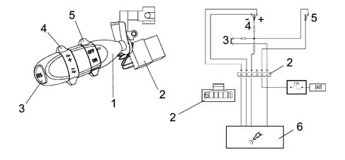

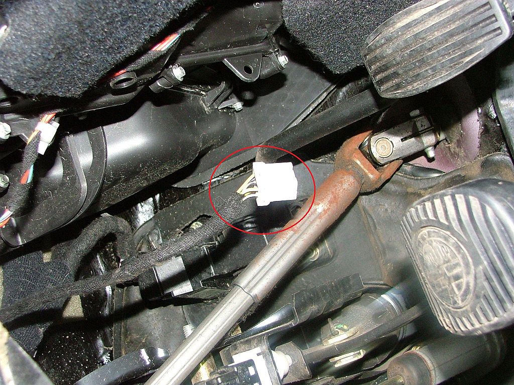

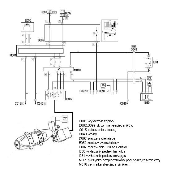

..jde o to, že když je to v poloze ON, tak nejspíš jsou ty čidla aktivní a šlapáním na pedály se tam něco muselo vy.ebat. A netvrďte mi, že to není při stálem provozu možné. A nebo se tam stalo úplně něco jinýho, co já vím. Ještě k tomu zapojení tempomatu. Je to sice polsky, ale něco se dá pochopit. Na 156webu psali něco o volném kabelu, který se dá přímo připojit a tempomat funguje, stačí jen sehnat páčku, ale opět není to u všech modelů.
http://www.forum.alfaholicy.org/147_156 ... omatu.html
