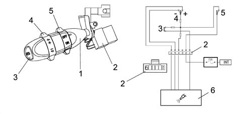

Zdravím,
chtěl bych se zeptat, zda je možné do modelu 2,4 JDT rv. 2000 dodatečně domontovat tempomat. Pokud ano, co to obnáší, případně kde by to byly schopni udělat nebo jestli někdo z Vás a jaká je cca orientační cena. Jezdím docela pravidelně Praha-Ostrava a po dálnici nepotřebuji nikam spěchat a kličkovat jako nějaký šílenec, takže by se mi ten tempomat opravdu docela hodil ;-)

Tak na mé 166 i 147mě tempomat funguje tak, že jakmile dám ON, tak se kontrolka rozsvítí bez ohledu na to, jestli jej v tu chvíli používám.
Pokud Ti z ničeho nic zhasne (a s ní v případě použití vypadne i tempomat), tak si myslím, že máš problém s čidly na pedálech - brzdy popř spojky.

No každopádně tady jsem našel nějaký téma na domontování tempomatu, nebude to až zas tak náročný. Teda až na sehnání kabeláže, čidel a absence kontrolky v budících. U koncernu to jde dodělat páčky+kabely a přes diag. nastavit ECU, takže asi podobně. Vrakáč a celý si to vymontovat (čidla: plyn, brzda, spojka..asi?).
http://www.alfaowner.com/Forum/alfa-164 ... ost3375295

..jde o to, že když je to v poloze ON, tak nejspíš jsou ty čidla aktivní a šlapáním na pedály se tam něco muselo vy.ebat. A netvrďte mi, že to není při stálem provozu možné. A nebo se tam stalo úplně něco jinýho, co já vím. Ještě k tomu zapojení tempomatu. Je to sice polsky, ale něco se dá pochopit. Na 156webu psali něco o volném kabelu, který se dá přímo připojit a tempomat funguje, stačí jen sehnat páčku, ale opět není to u všech modelů.
http://www.forum.alfaholicy.org/147_156 ... omatu.html

Stát by mě to nemělo snad nic,budu to bastlit z V6ky většina věci je jen jde o to jestli to pobere ECU

Ano tempomat ide bež problemov domontovat do hociakej 166ky. Od vyrobcu je to nachystane kabelaž,a cidlo na spojke a bržde staci vymontovat packy bež tempomatu namontovat tie s tempomatom spojit koncovku ktora je tam už nachystana a tempomat facha

... no měl jsem dole půlku palubovky a konektor od ovládání jsem nikde nenašel, takže prd velebnosti... velice rád bych se pletl.
