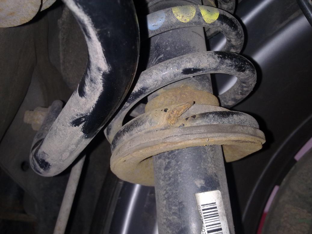

jak vypada situace, kdy to prdne nevim - vrzajici jsem to koupil a ukecal tak nejakou slevu, takze jsem byl pripravenej, ze se s tim neco bude muset udelat. pruzina se z toho vyloupla az po dukladne prohlidce...
laicky bych rekl, ze kdyz to prdne na jedny strane, tak bych vzdycky vymenil obe (levou i pravou) - unava matrose atd atd, cena myslim nebyla tak drasticka, ale presne bych se musel kouknout do uctu. ani si vlastne nejsem jistej jestli to slo koupit jen jednu...ale uz je to vic nez rok.

Na druhou stranu, je to jen blba pruzina. Osobne sem radsi, ze mi praskla pruzina za par stovek, nez ze se mi vysypalo neco zasadniho na motoru radove o xxx% jinde. Nikde sem nenašel, že by to praskalo i nekomu jinymu (venku). Tady se nas seslo 4-5 a nemyslim, ze je to buhvi jaka tragedie a neni asi treba z toho delat zavery, ze se na 159 se.ou pruziny. Pruziny na autech proste semtam praskaj. Jak na novejch, tak starsi autech.
Kdyz sem je objednaval v Imofe, tak na me chlapek koukal jak z jara ze mi praskla pruzina. Objednal sem obe. Jsou to, jak sem si myslel, ty kratsi. Opruz je akorat ta prace s tim, ale za 2 hodky byly obe vymeneny.

A měnil jsi přední nebo zadní a kolik stály?
- Kolbik
- Příspěvky: 978
Re: Pružiny a vše kolem
Obě zadní, cca 1400Kč/ks.

Tak to bych nebyl ani já, kdyby mě minuly problémy s pružinou
. Ve středu v Německu se ozvala rána a zadní pružina je trošku kratší
, po neděli už budou nové...

Kde ti praskla? Asi uprostred pokud se zkratila. To ses asi prvni co to slysel, pac snad vsichni ostatni na to prisli vicemene nahodou.
- Ales159
- Příspěvky: 337
- Bydliště: Vysočina
No ona praskla v parkovacím domě v Mnichově, proto jsem to asi slyšel, bylo tam ticho, ale rána to byla pěkná... spíše v dolní části, ale kolo dost zalezlo do podběhu..Kolbik píše:Kde ti praskla? Asi uprostred pokud se zkratila. To ses asi prvni co to slysel, pac snad vsichni ostatni na to prisli vicemene nahodou.
