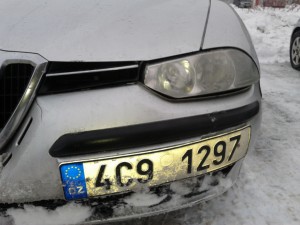

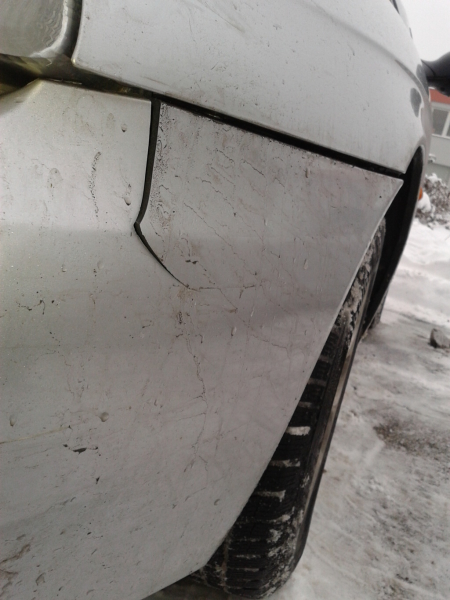

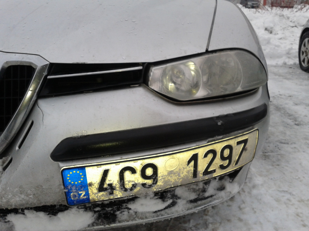

V pondělí do mě drbnula paní Citigem při couvání.. výsledek je prasklý nárazník, rýha na blatníku, prasklý držák světla... Alfička ted čeká na vyjádření pojišťovny v servisu. Zatím mám náhradní vůz Seat Ibiza 1,2 Tsi :-D

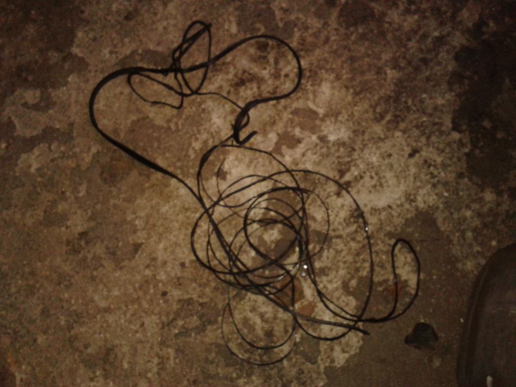

Mám následující problém, po ca 14 dnech stání mi nejde nastartovat Alfa. Točí hrozně pomalu, jako s vybitou baterií. Vyčistil jsem kontakty na akumulátoru a dobil jej, nepomohlo. Pak jsem zkusil úplně jinou baterku, výsledek stejný. Očistil jsem ukostření na převodovce,stále stejné. Nakonec jsem vyndal startér, rozebrán, vyčištěn, složen a výsledek pořád stejný. Nemáte někdo zkušenost s podobnou patálií ? Napadá mě jedině ještě nějaké ukostření, nebo porucha na startéru, opticky nezjistitelná - proražený vinutí ?
30.10
Tak jsem dnes vyzkoušel jiný startér, od Alfisty Máry... a nic, je topořád stejné.. zítra ještě zkusím +na statrtér přivést zvlášt a ukostřit motor zvlášt... pak už asi do hutí
3.11
Tak abych tu neměl jen výkřiky do tmy, které nikomu nepomůžou odpovím si. Podařilo se motor nastartovat a v zápětí doslova sežral řemen... Po jeho vymotání jako pásky z magneťáku jsem zjistil, že kladka na altíku je "napevno" .. A bez řemenu lze motor v pohodě nastartovat. Má otázka tedy zní. Jak vyndat nejjednodušeji alternátor ?

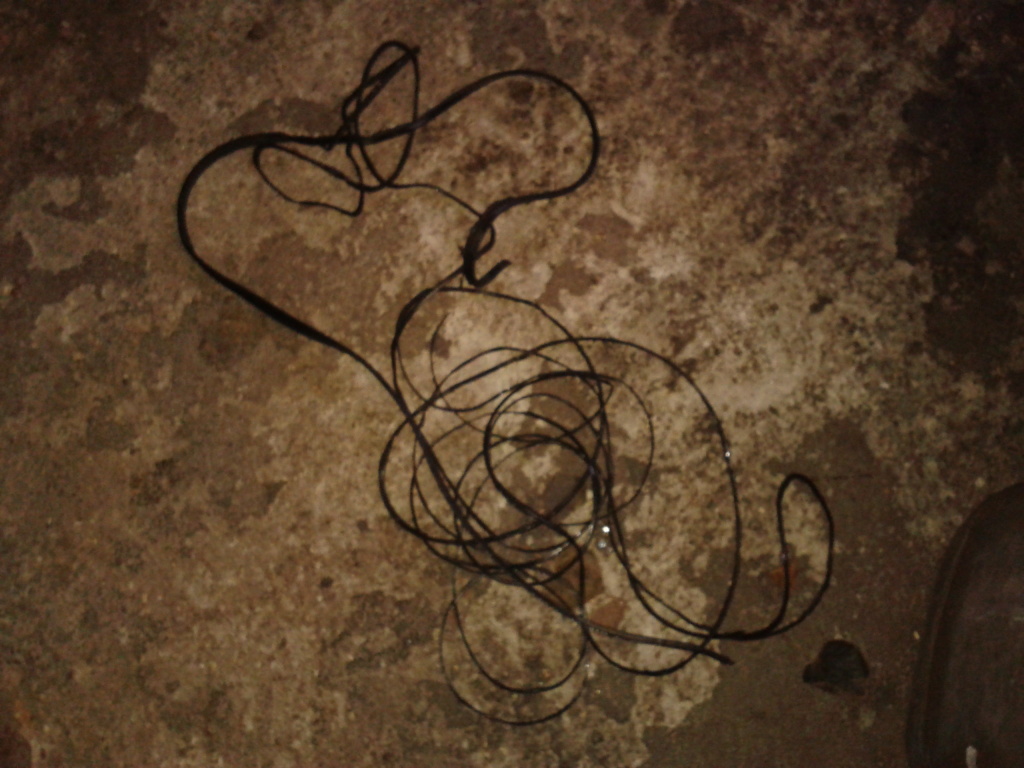

Takhle dopadl řemen

Re: P3TR - Alfa Romeo 156 (1999)
Příspěvek od Dallen » 3.11.2013, ned 11:59
Trošku sis naběhl a měl štěstí, až budeš příště řešit tyhle problémy tak základ je protočit motor rukou tam poznáš dost problému a tohle by si našel hned.
