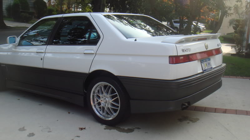

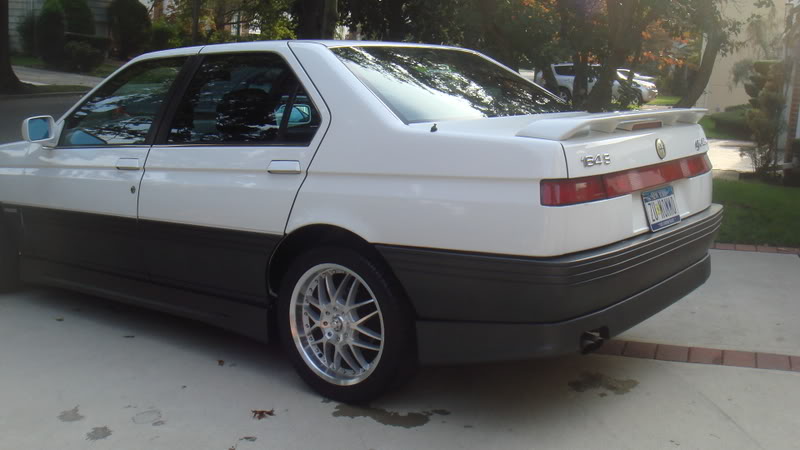

Chlapi niekde som to zachytil, ze ste to riesili ale ked si porovnam tuto fotku z mojim kridlom tak je to iste (aj zapojenie tretieho brzdoveho svetla vyzera byt origo). Takze mi nehovorte, ze to nie je origo kridlo pre ameriku.
Alfa Romeo 164 QV
Mazda 5 GTA LF
Re: Vlado - Alfa Romeo 164 3.0 V6 i.e.Q.V 12V (1991)
Příspěvek od Ladin 164V6 » 2.7.2013, úte 14:17
Kazdopadne je to dodelavka, v EU se to 100% nedavalo. Jinak je to v EU pomerne raritni dil, cert vi kde to kdo sehnal...
