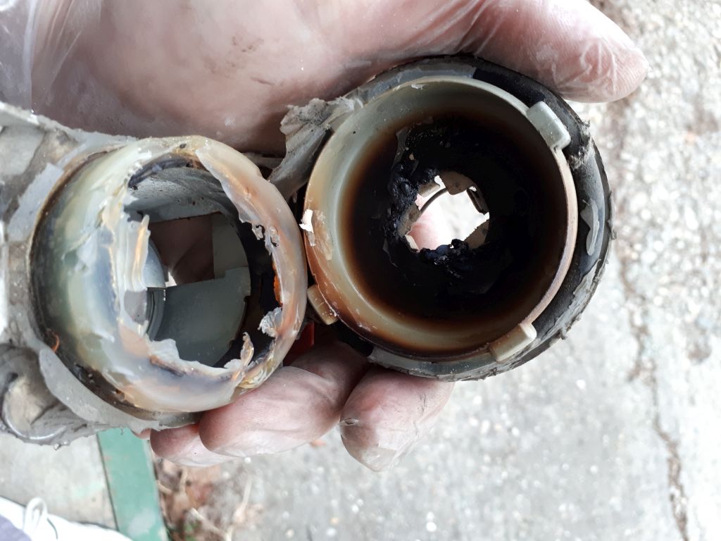

Tyčka dorazila z Itálie:
Je to od fiatu moc hezký, že na toto konkrétní táhlo dal kurvítko v podobě silentbloku namísto čepu...

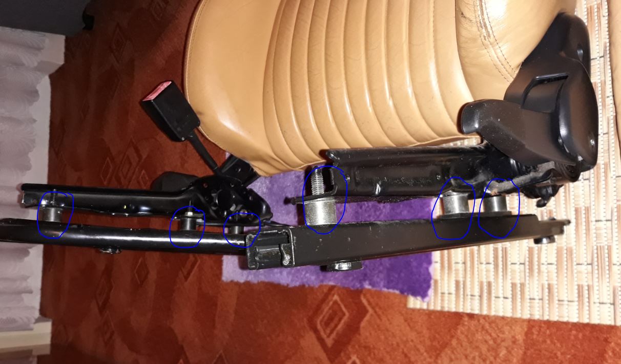

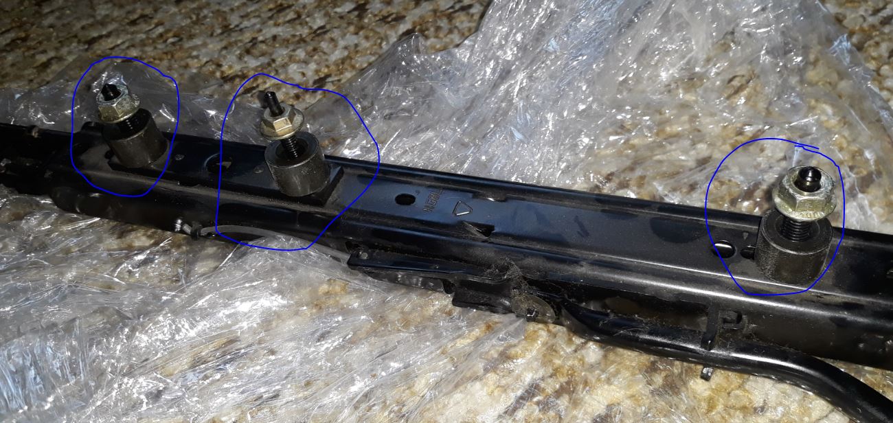

Díky za tip, poradil jsem si s tím, prosezený molitan vyměněn. píšeš ještě něco o podložkách: "Sedák jsem taky zaklopil dozadu vyndáním podložky v zadní části kolejnic a přidáním jedné dopředu." Máš na myslíš ty původní mezi sedákem a pojezdama? Zdají se mi docela vysoké. Nedře spodek sedadla o podlahu? Přeci jen tam jsou ještě konektory k pyropatronám pásů...pelo píše: 27.10.2018, sob 09:00 Nejdriv musis sundat ten stred - drzi ho takove plastove listy zacvakle za plech sedadla. Zacni vepredu, proste vypacis tu listu od plechu a ten stred pujde pekne vyklopit. V zadni casti je to stejny, akorat je ta plastova lista nacpana do mensiho prostotu. Bocni vedeni drzi uprostred za drat zacvakly o vystupky v plechu a boky jsou zacvakly plastovou listou pod sedadlem. Kdyz otocis sedadlo tak to hned pochopis...
Re: pelo - Spider 916, 1.8TS 16V, r.v.1999
Jo, presne ty podlozky mam na mysli. Staci kdyz vyndas ty vzadu a misto ty prostredni naskladas plochy podlozky, aby se ta kolejnice pri dotahovani nezkroutila. Neboj, nikde to nedre, alespon u mne ne.

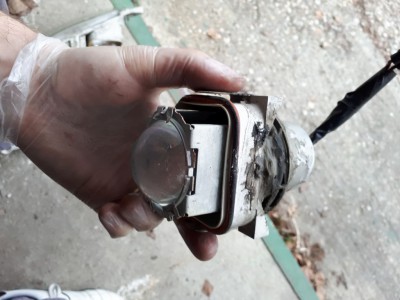

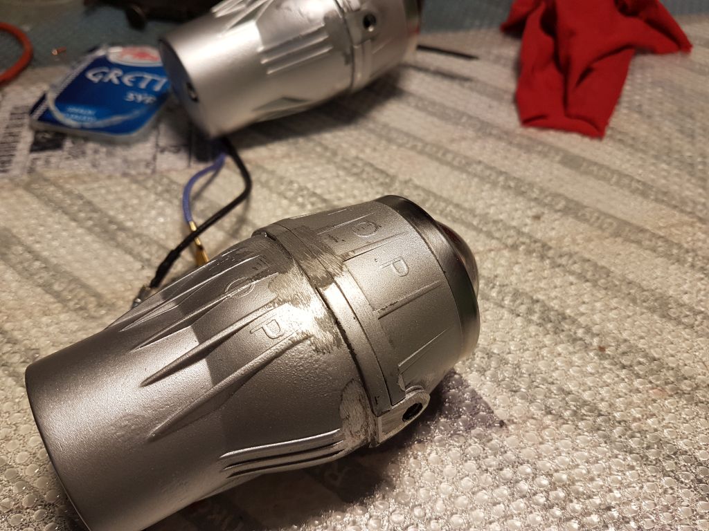

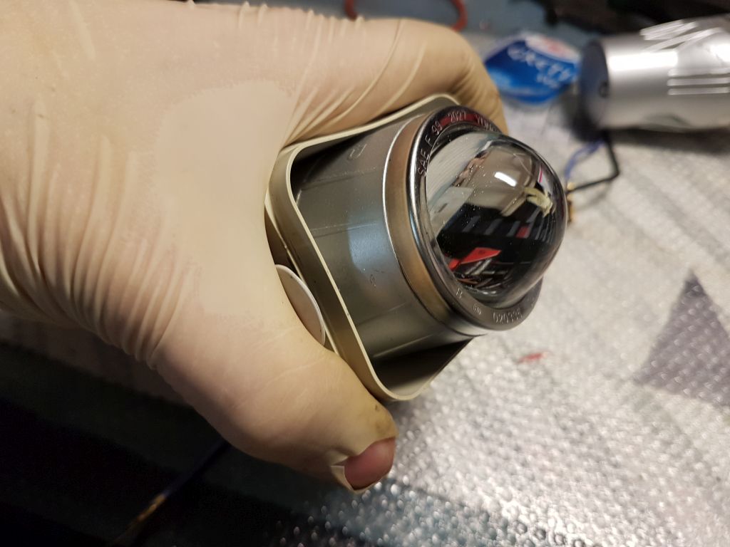

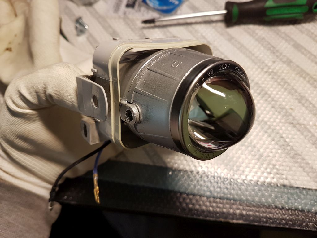

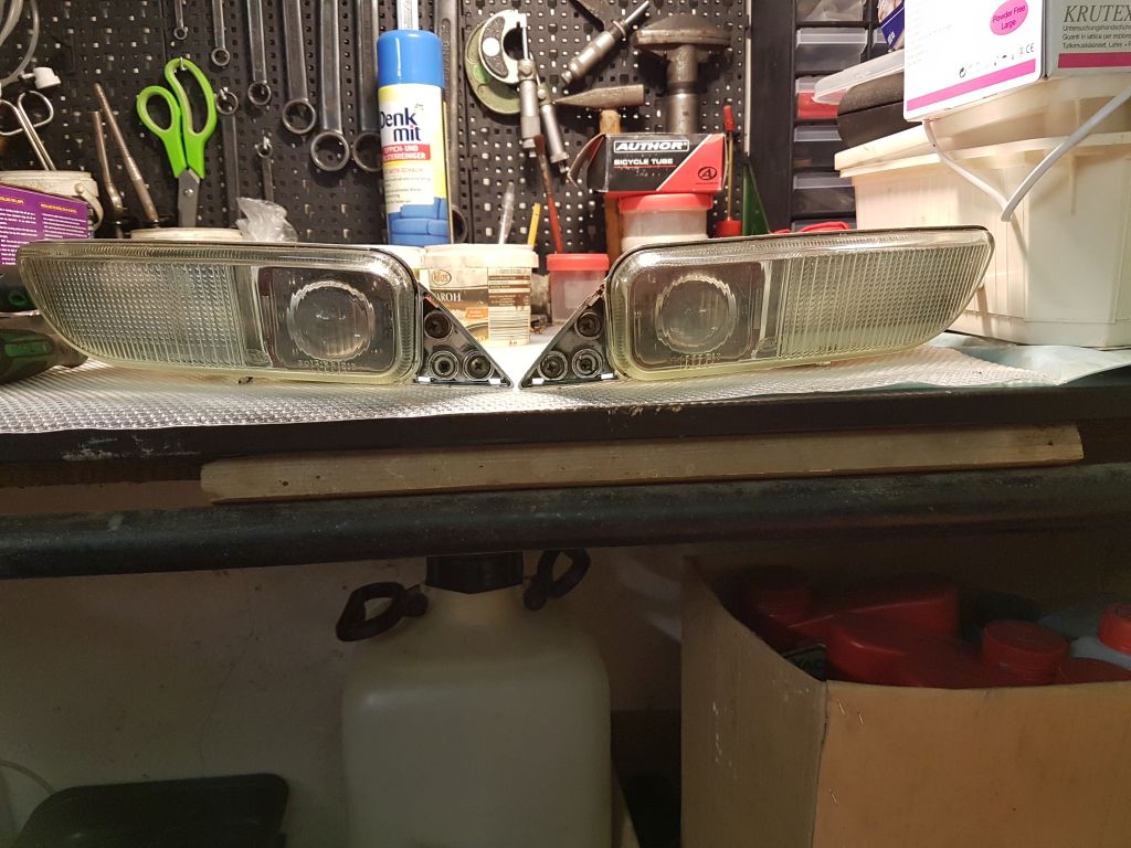

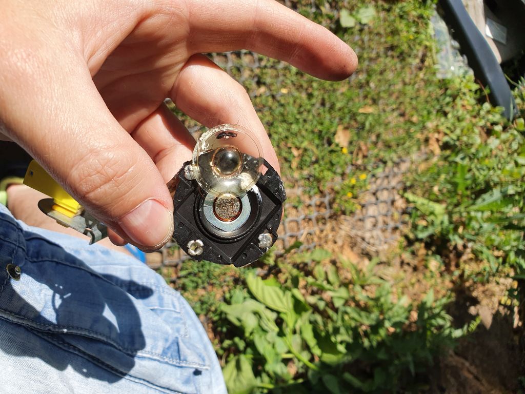

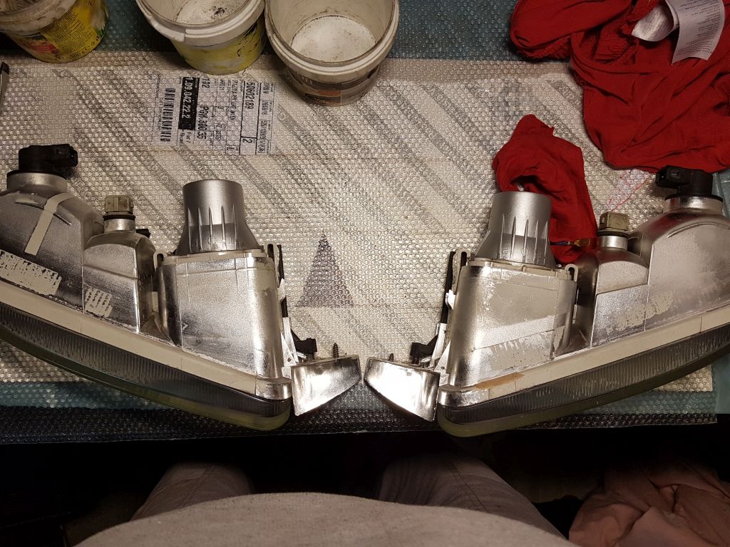

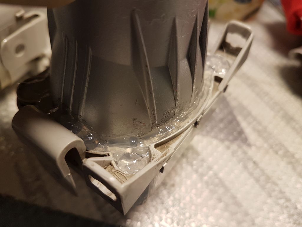

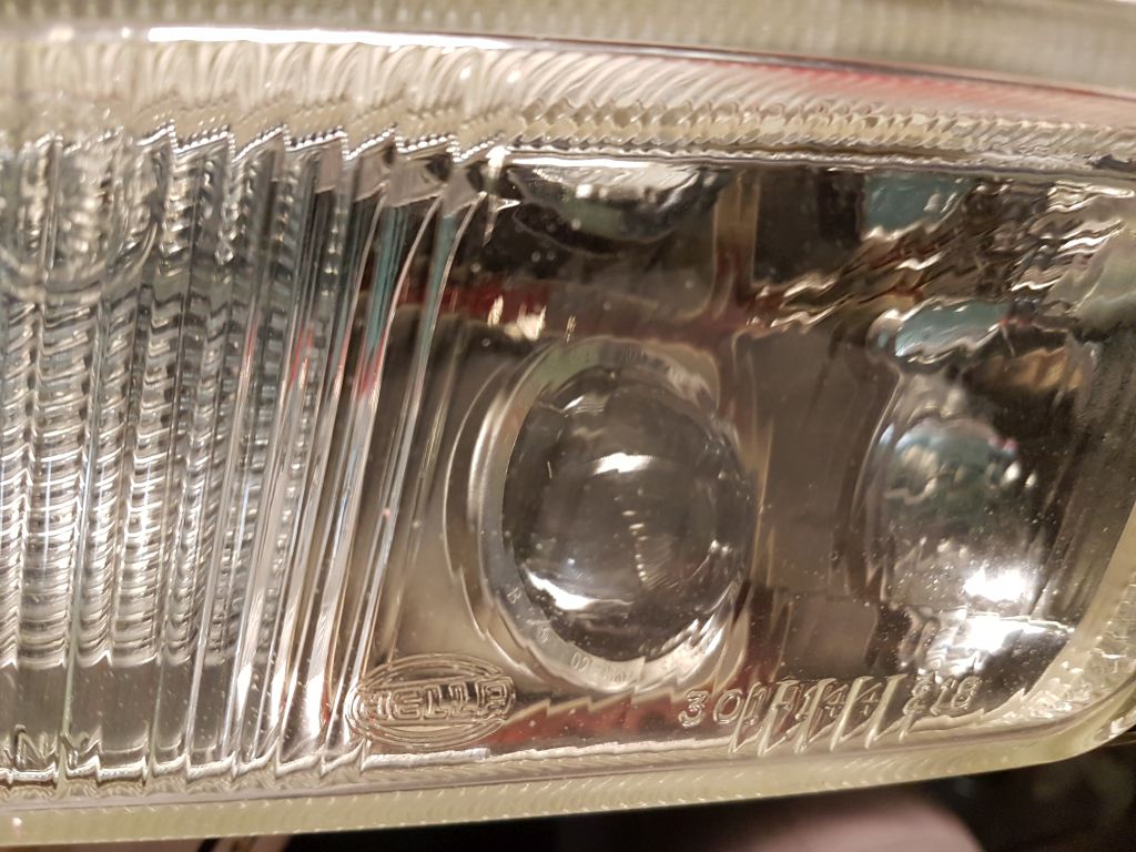

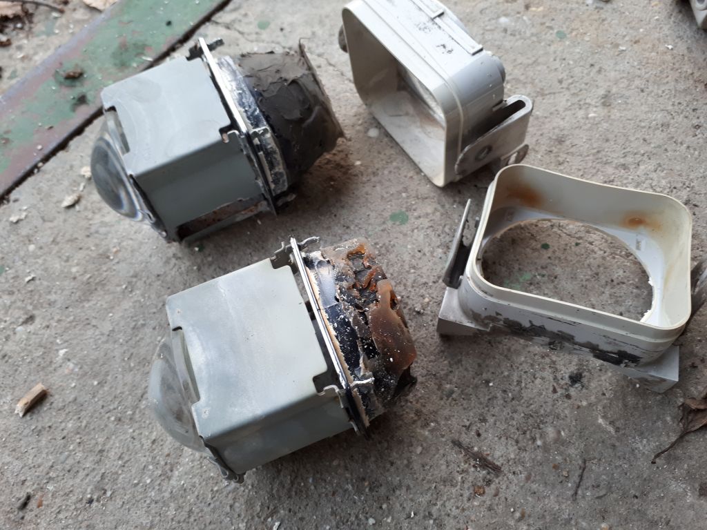

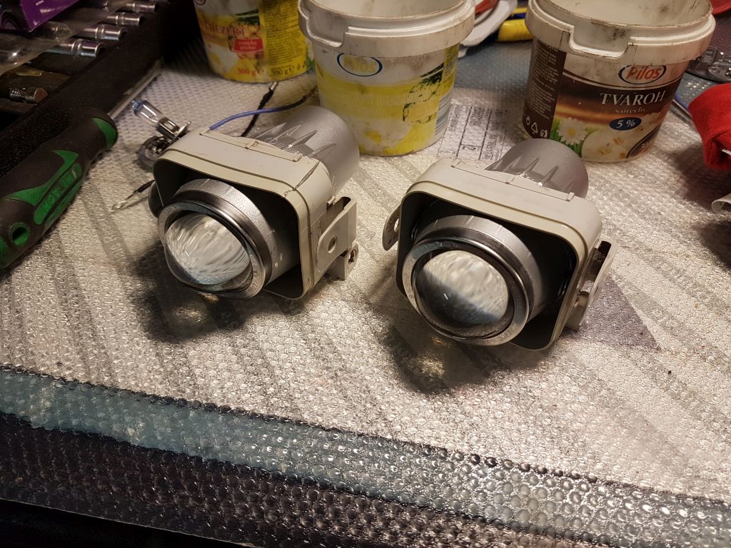

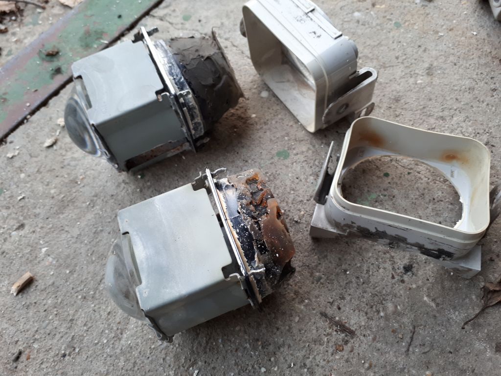

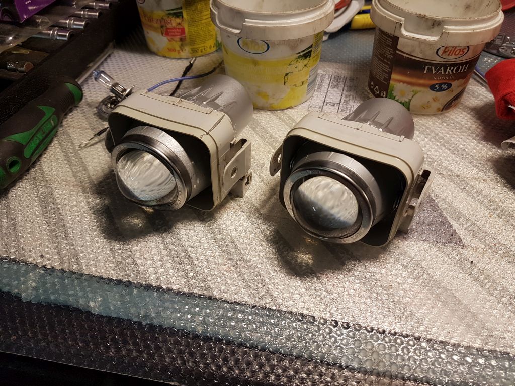

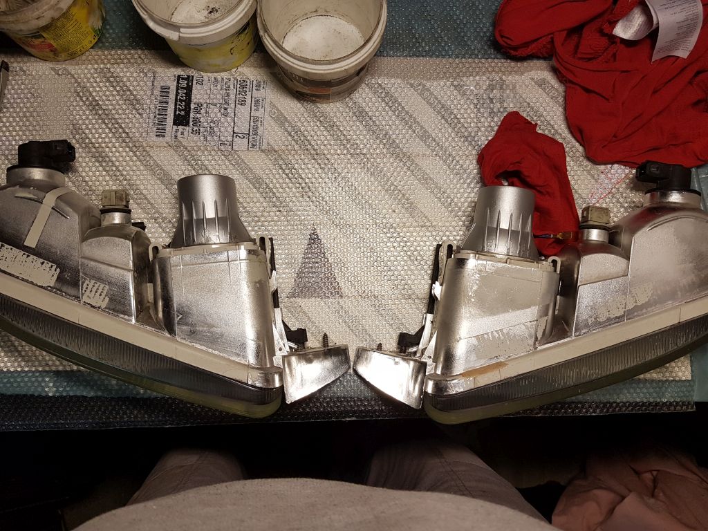

Po delsi dobe se na spideru zase pracuje - konci mi totiz STK. Takze prvni vec, do ktere jsem se pustil, byly ty nestastne mlhovky - smrt vsech gtv/spider.
Takhle vypadaly ty puvodni, klasicky vypalena parabola: Odstranil jsem streva a nechal jen ty ramy, do kterych jsem osadil univerzalni mlhovky, ktere do tech otvoru sedly na chlup presne (jen jsem jim musel trochu pomoct bruskou). Vyhoda je, ze zustala zachovana mechanika naklapeni: A takhle ted sviti. Ty odrazy nahore jsou nejspis z te obnovene chromove vrstvy, co jsem daval delat naposled se svetlomety:

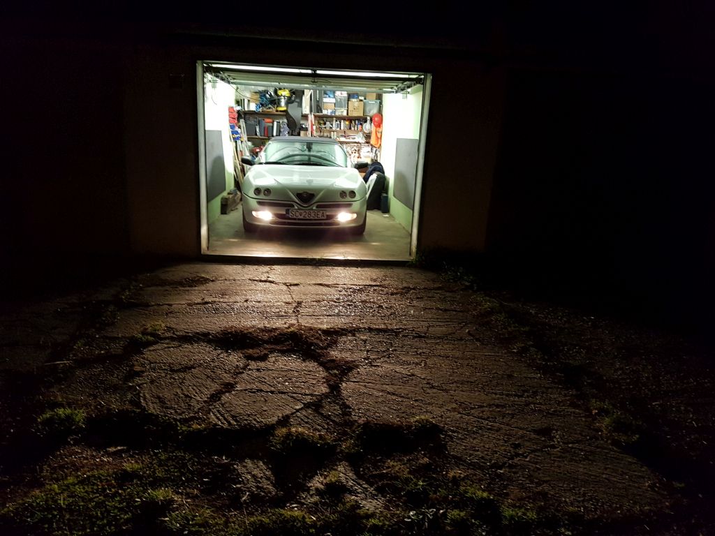

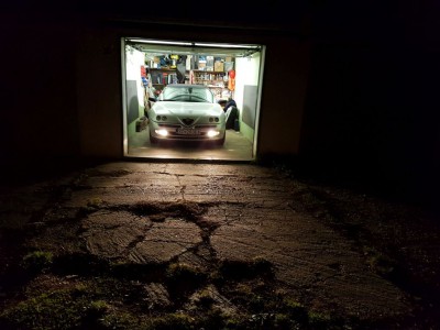

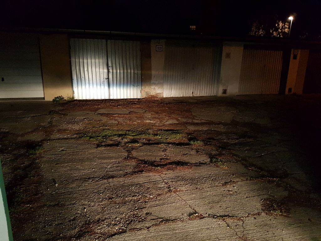

Super, tie hmlovky ti svietia skoro ako mne stretávačky na 146
Svietia dobre, dokonca som prekvapeny, ze aj do stran, pritom su viac utopene nez boli povodne. Skoda len tych odrazov od chromu v tele svetlometu, uvidime, ako to bude vyzerat na regloskope.
Za tych par eur co to stalo som nadmieru spokojny.

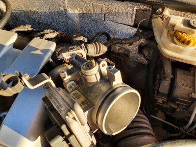

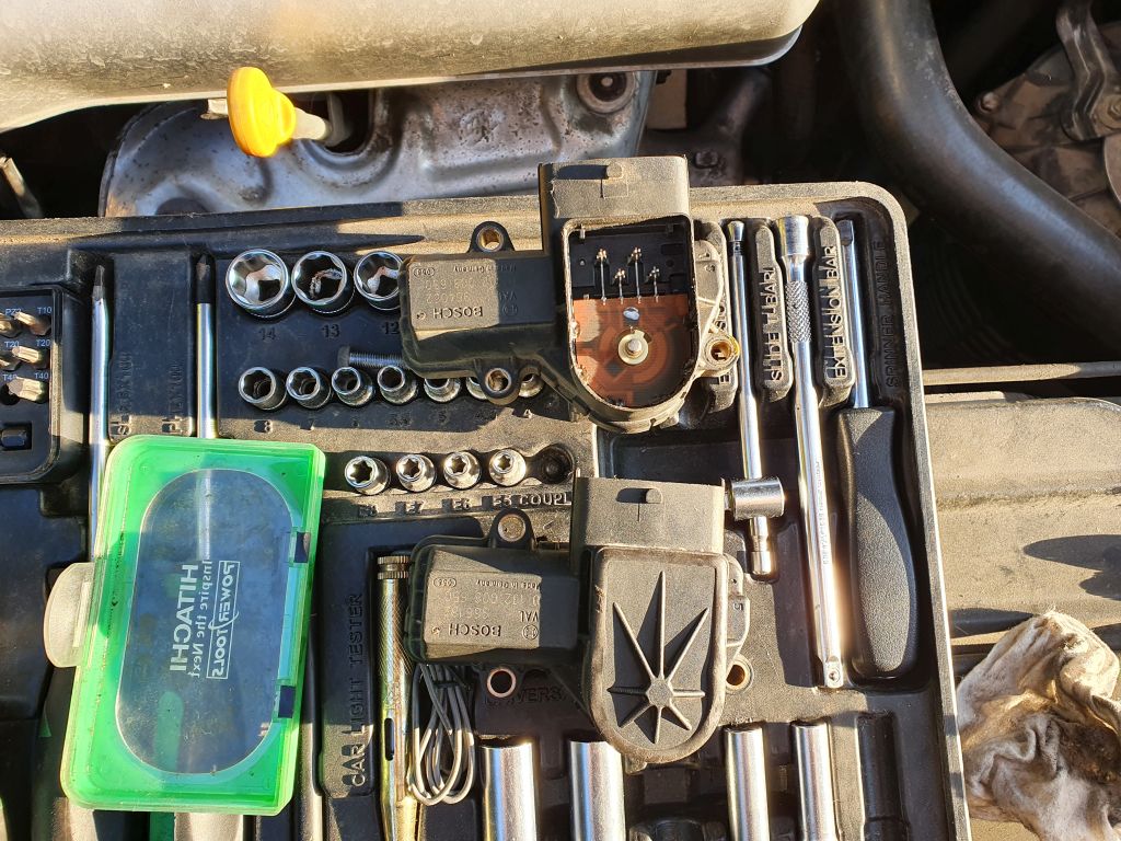

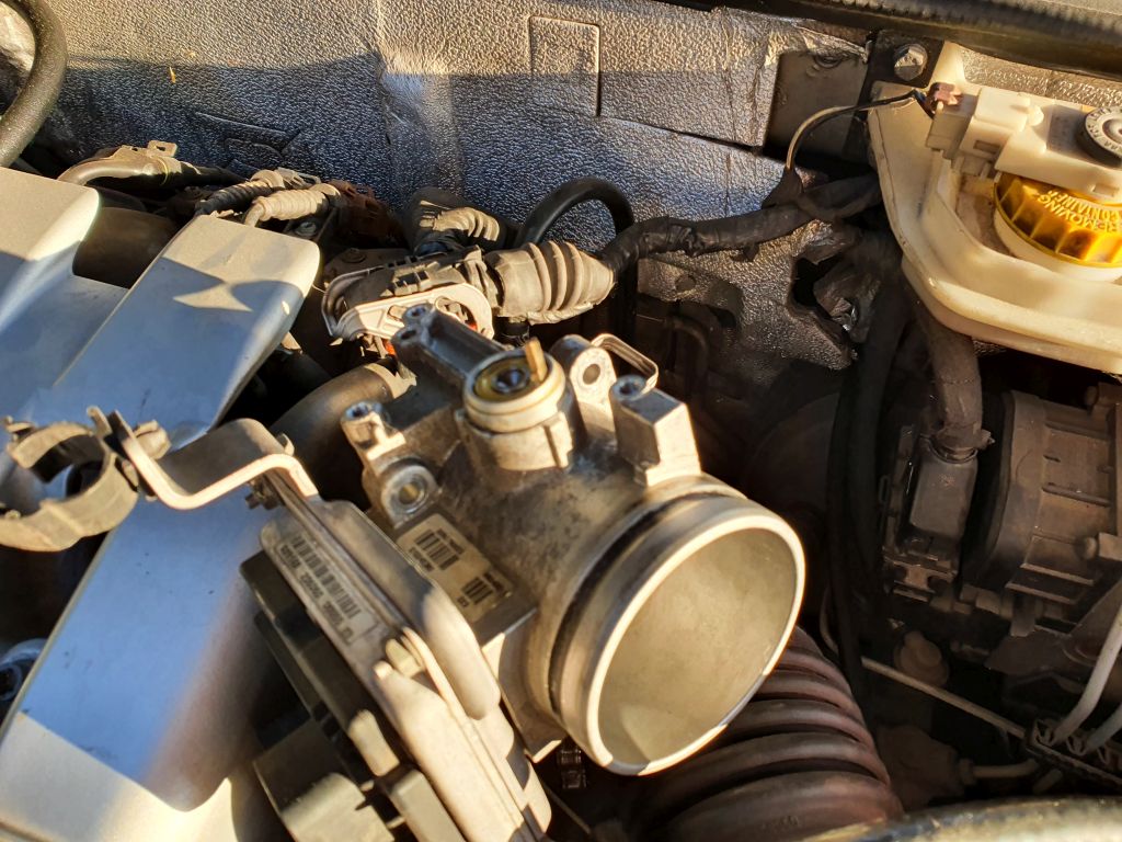

Konecne je zase teplo - nove prilezitosti neco na aute delat aby se clovek nenudil.

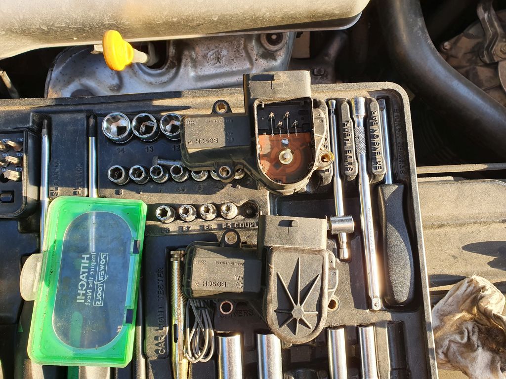

Jako prvni prislo na motorek volnobehu a snimac polohy klapky - Idle actuator. Z puvodniho upadl kryt a dovnitr se dostal prach, takze blbe snimal polohu a navic v nem nekdy rachtalo (asi poskozene prevody na motorku). Projevovalo se to obcasnym houpavym volnobehem a zhasinanim motoru po vyrazeni na krizovatce nebo podrzeni vyslapnute spojky. Nastesti mi zustalo dost dilu z druheho motoru, tak jsem jen prehodil druhej motorek, pres diag zresetoval adaptace a ted drzi volnobeh kde ma.

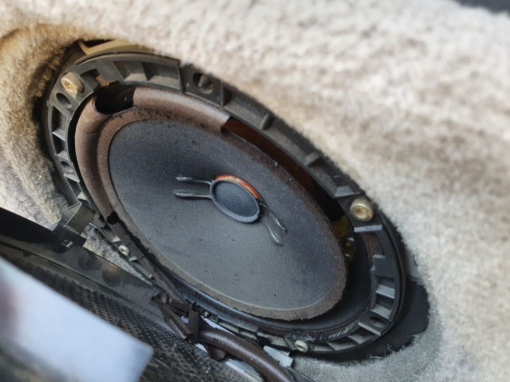

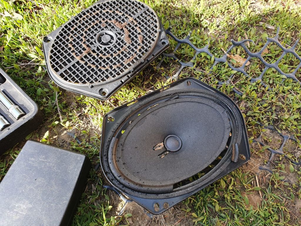

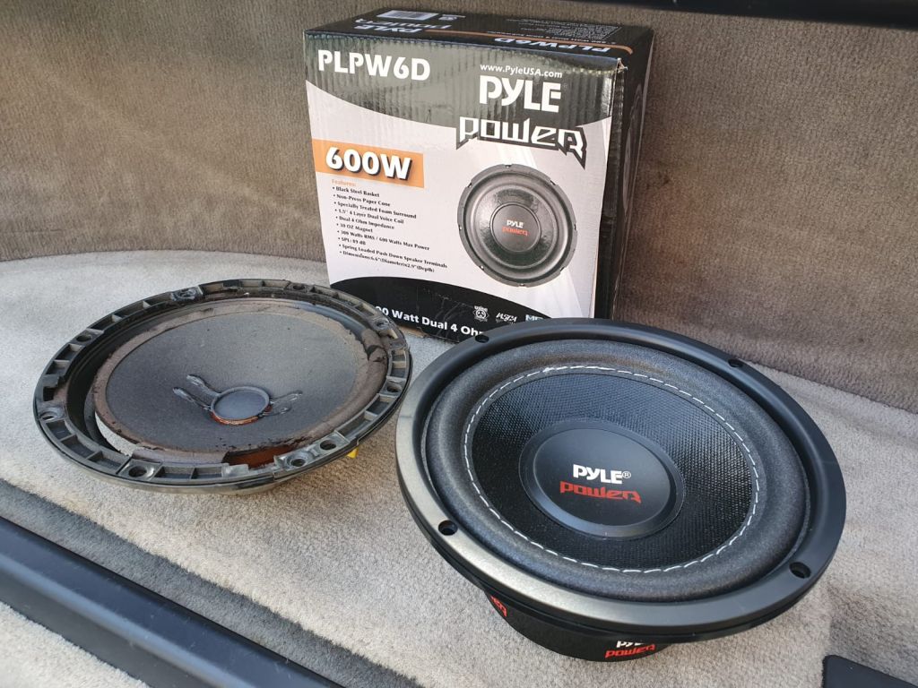

Na zkousku jsem dal nove reproduktory, nakolik ty puvodni po 20 letech a jedne jizde s playlistem od pritelkyne dopadli asi takhle
Do stredu jsem sehnal dvoucivkovy Pyle, kterej sedi presne na misto toho puvodniho. Problem ale je, ze nejak nezvlada tu velkou bednu a v podstate free-air konfigurace mu moc nesedi, takze se bude vyrabet 15l uzavrena bedna. Tu chci udelat plytkou a potahnout ji do strany k baterce aby nezabirala misto v kufru. Pak mozna jeste zesilovac, pokud bude treba ale ne z duvodu, ze by tomu chybel vykon ale spis kvuli nastaveni frekvencniho pasma (2 pasivni vyhybky vyjdou financne nastejno jak 2ch zesilovac z bazaru). Do dveri jsem na zkousku osadil stredobas z mini regalovky Tangent Evo E4 a zvuk to bude mit dobrej, akorat taky potrebuje uzavrenou ozvucnici 2l - takze mam v planu to vylaminovat. Samozrejme vytlumit dvere bitumenem a penou at mi nedrncaj zrcatka
Kde jsi sehnal ten Pyle??! Chtěl jse ho taky kupovat ale nechtělo se mi platit jednou tolik za dopravu, sakra kdybych věděl že je bereš tak jdu s tebou...
Kia Proceed GT
Alfa Romeo 159 Ti 2.2 JTS
Alfa Romeo 159 2.4 JTD
Lancia Lybra - 2.4 JTD
Kia Proceed GT
Bral jsem ho tady:
https://www.thompsonsltd.co.uk/all-prod ... oofer.html
Byl tehdy za 9.24 ale jen doprava byla 25 liber.
Chtel jsem to mit v co mozna nejvic original stavu a krmit to primo zadnimi kanaly z radia. Nemam rad takove ty zastavby kde kabely k zesilovaci jsou hrubsi nez kabel ke starteru a duni to na celou obec. Cekal jsem ale lepsi zvuk, no problem je, ze bez tlumeni v uzavrene bedne ta membrana lita tak, ze uz pri stredne hlasitosti zkresluje, navic z neho lezou i vyssi frekvence co neni dobry, protoze to pak trochu kazi stereo. Chce to proste malou uzavrenou bednu a orezat frekvencni pasmo, coz ale moje radio neumoznuje a 2 pasivni vyhybky prijdou nastejno jak 2ch zesilovac z bazaru. Ale kdo vi, mozna kdyz bude v bedne tak se to strati a zadne vyhybky ani zesilovac nebude potreba. Se zesilovacem to uz postrada ten puvodni umysl mit to v co nejvic original stavu, protoze pak jsem tam mohl vrazit jakykoliv subac stejneho rozmeru s jednou civkou. Ale prej nektery radia umi orezat zadni kanaly jen pro basove pasmo, tak tam to smysl urcite ma, ale bednu to potrebuje tak ci tak...

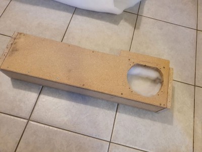

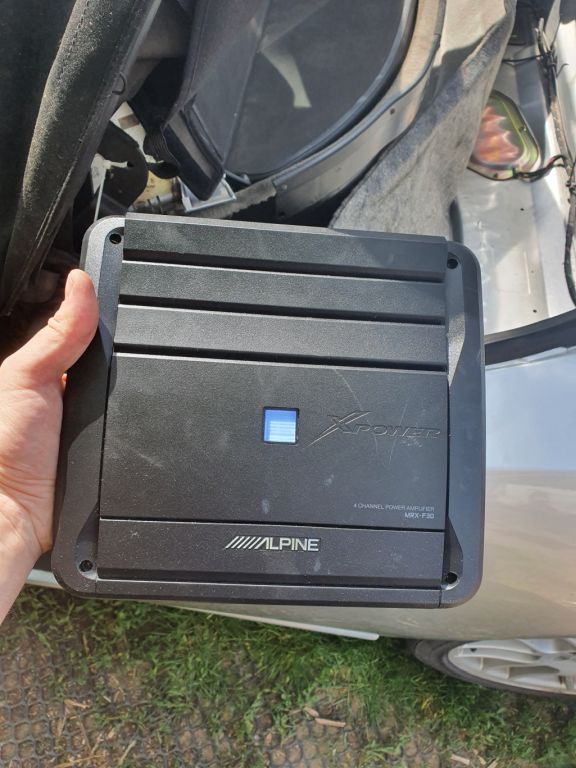

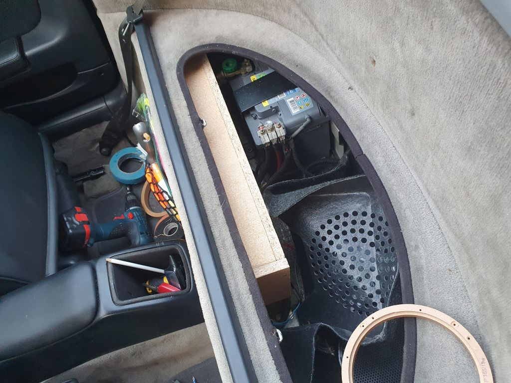

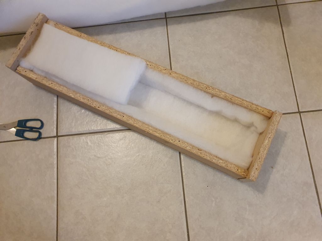

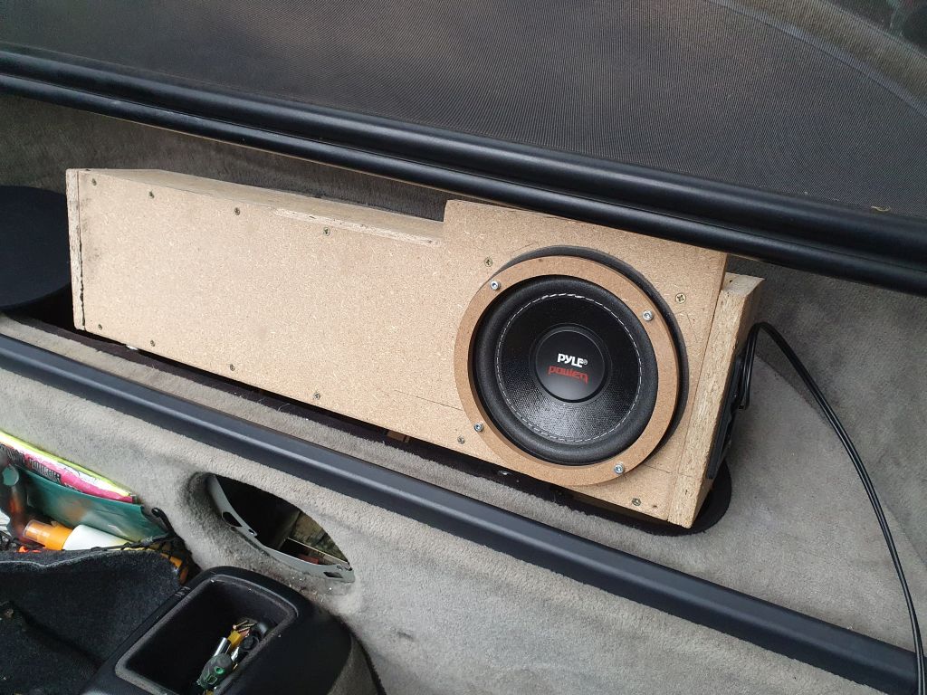

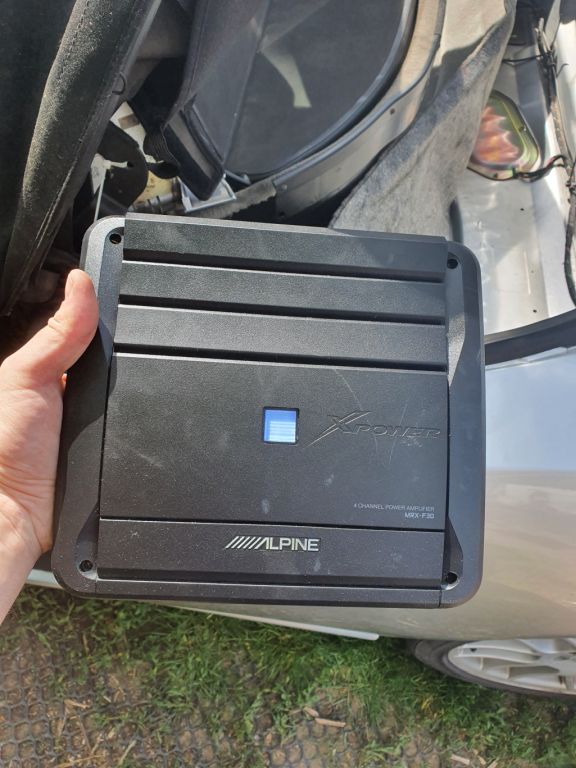

Jelikoz ten zvuk fakt nebyl dobrej, tak jsem sehnal zesilovac a postavil bednu pro subwoofer. Puvodne jsem laboroval se zapojenim na zadni kanaly radia ale problem byl v tom, ze z toho repraku lezly vsechny frekvence a clovek pak mel v aute pocit, ze to hraje mono, protoze repro ve dverich nebylo slyset skoro vubec. 2 pasivny vyhybky by vysly nastejno jak zesilovac, navic bez moznosti nastaveni, tak jsem se vybral radsi cestou zesilovace.
Zesilovac je Alpine MRX-F30 - 4 kanalovy digital v kompaktnem baleni, takze se hezky vleze do te diry za sedackama a tim ze je to digital tak skoro netopi. Ma nastavitelny crossover, LPF/HPF filtry a mustkove zapojeni pro kanaly 3 a 4, navic krom low-level i high-level vstupy, takze jsem ho mohl zatim zapojit na puvodni kabelaz (nove kabely jsem jeste nestihl nainstalovat).
Objem bedny vysel nakonec jen na nejakych 6 litru, takze je ladena na 100Hz, no basy jsou pevne, mohutne a rychle a dostatecne hluboke, takze za me spokojenost. Civky jsou zapojene paralelne do mustku, Problem byl ale v utesneni bedny kolem repraku - reprak ma spatne reseny limec, je plastovy ze dvou kusu a porad profukoval v tom spoji, tak jsem to vzal kolem dokola silikonem
Dalsi krok bude jeste potahnout tu bednu kobercem a vyresit repro ve dverich.

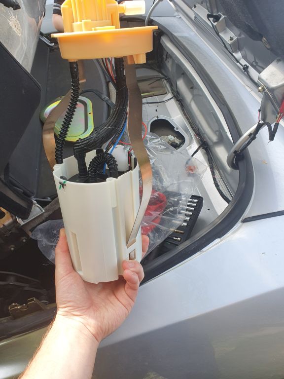

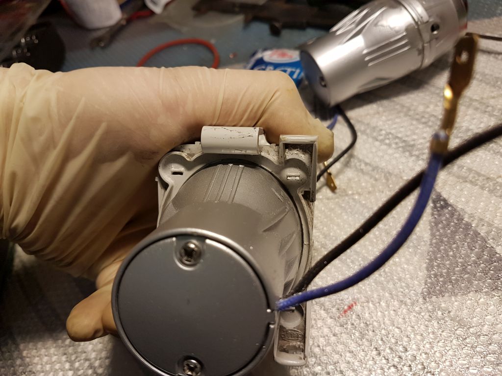

A taky jsem vymenil palivovou pumpu za komplet novou:

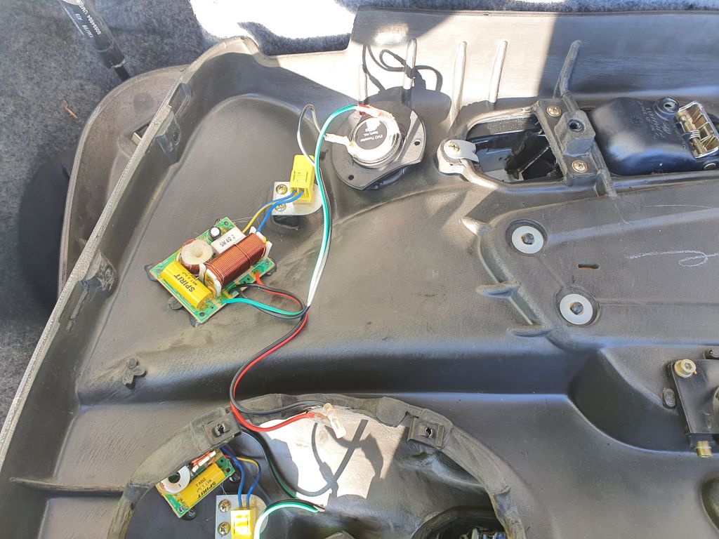

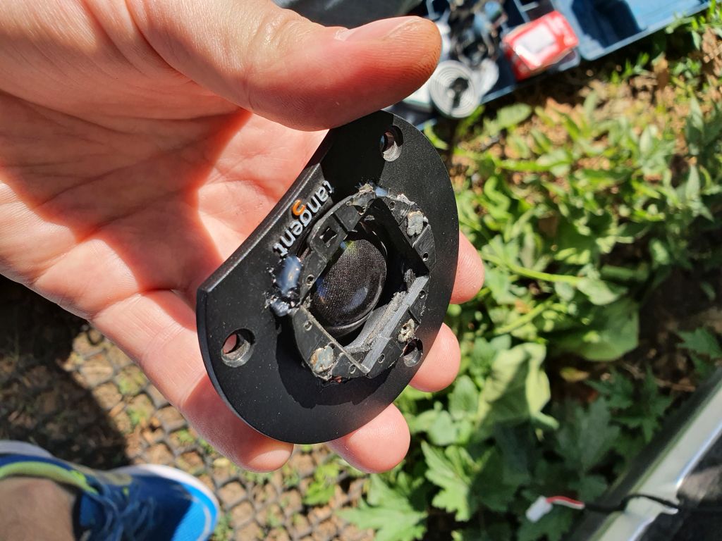

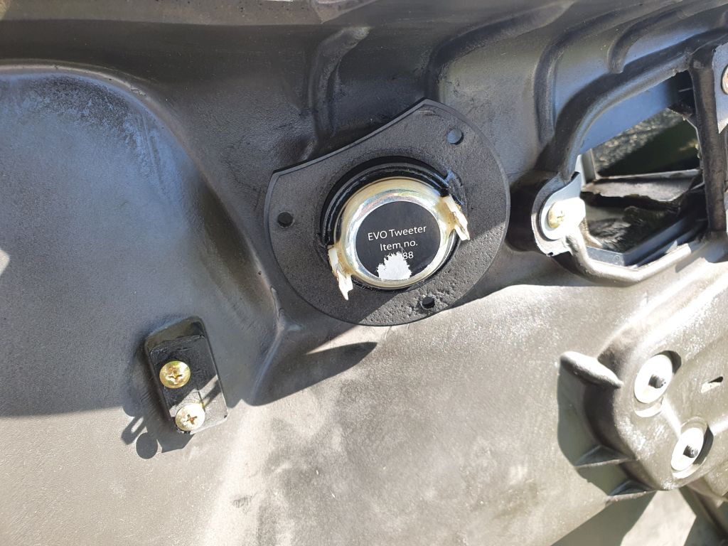

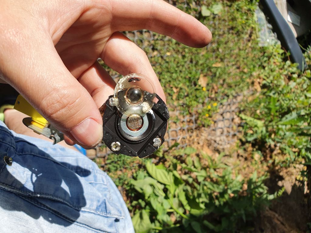

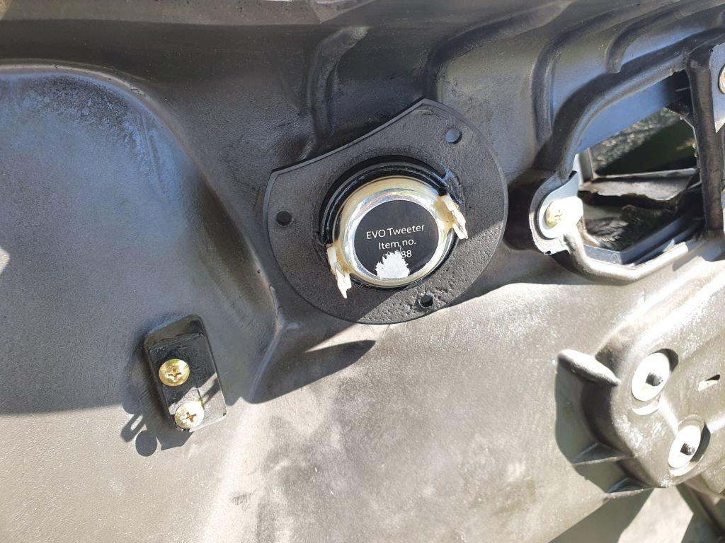

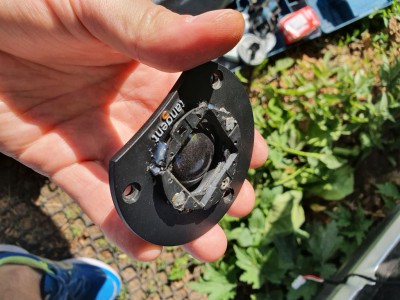

Původní výšky už byly nefunkční:
Uřezal jsem z nich příruby a nalepil na nové:
A osadil výhybku aby to hrálo jak má:
Po krátkém testu nastal menší problém se subwooferem. Po pár minutách prostě přestal úplně hrát, ani ťuk. Po vypnutí/zapnutí zapalování zase pár minut hrál a pak se zase vypnul, přitom zesilovač byl pořád aktivní a svítíl. Navíc začaly chrčet repro ve dveřích, prostě bordel. Po prostudování datasheetu byl problém identifikován - impedance na kanál 4 a 2ohm, no při můstkovém zapojení jen 4ohm. No cívky subwooferu mám zapojené paralelně, čili 2ohm, co se zesilovači moc nelíbilo a odpojoval výstup. Tak jsem subwoofer přepojil na 1 kanál a už hraje.
Další plán je výměna kabeláže ke všem reproduktorům a připojení na zesilovač v kufru, ty repra ve dveřích potřebují trochu víc - hlavně výšky na rádiu jsou už na maximum a celkově je ten projev takový nevyvážený. Signál zapojím z rádia preamp a vše budu krmit z toho 4ch zesilovače v kufru.
Kde jsi sehnal tu palivovou pumpu? To me taky laka!
