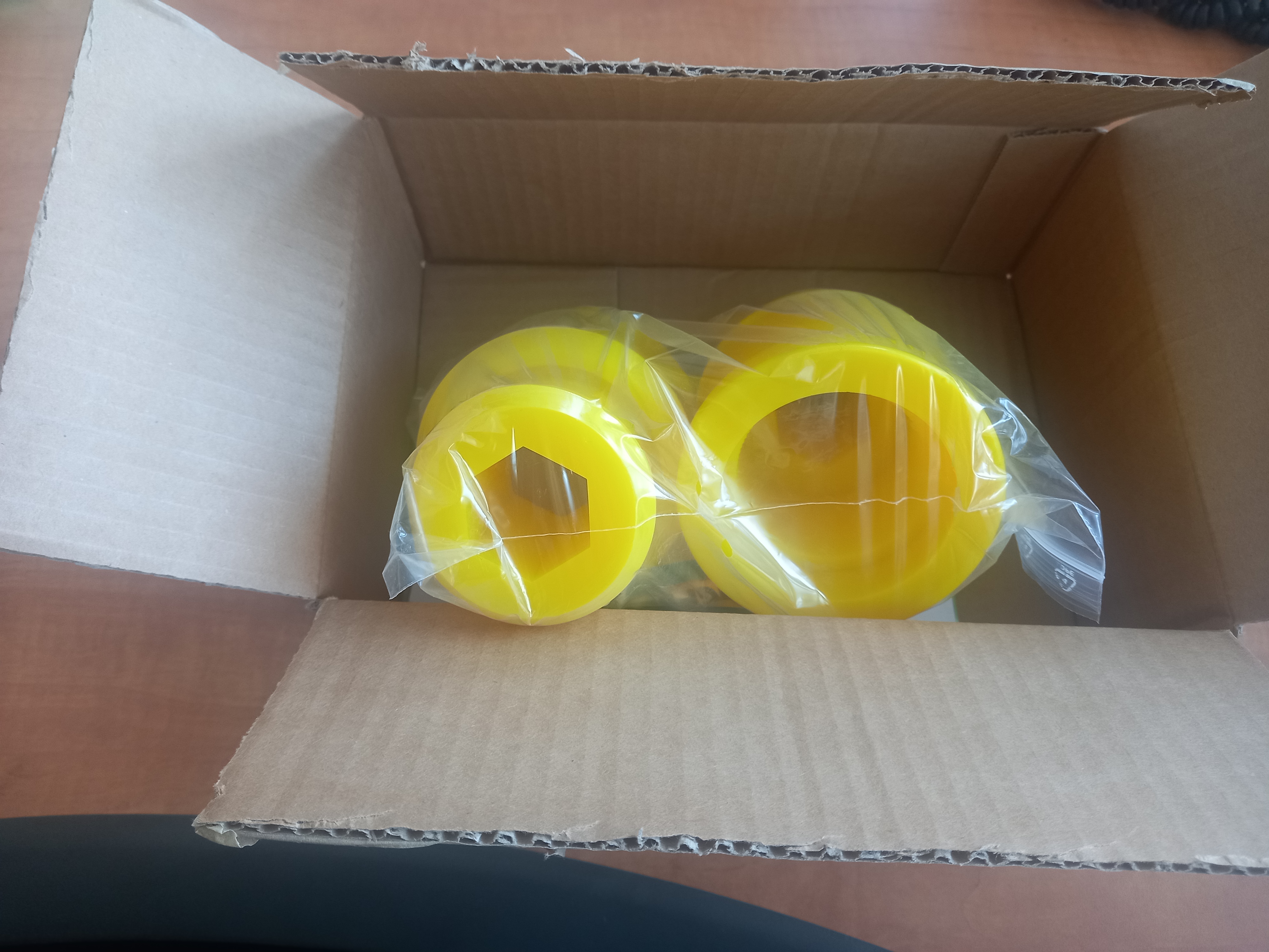

Taky jsem toho načetl a rozbíhavost na 0 byla z jedna varianta druhá byla ty silenty.Nadkachna píše: 29.3.2023, stř 19:58 Proto se ptám :-) Z debat zde jsem vyčetl, že u Ti není dobré se držet předepsaných hodnot, tak by mě zajímalo, co se osvědčilo v poměru jízdní vlastnosti vs. životnost pneu, resp. co mám chtít nechat nastavit.
Když v zimě člověk v mrznoucím marastu po delší rovné jízdě pribrzdil, bylo slyšet od předních kol, že začaly kola štrejchat o ten o sníh v podběhu. Tedy, ten origo silent stojí dle mého za pendrek, proto jsem se rozhodl jít do polyuretanu.
