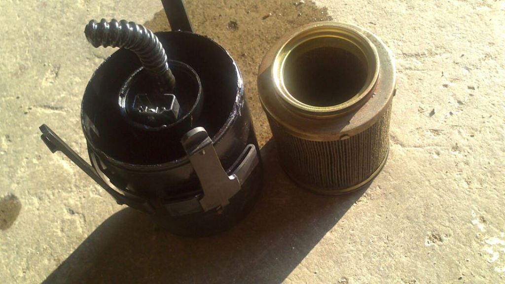

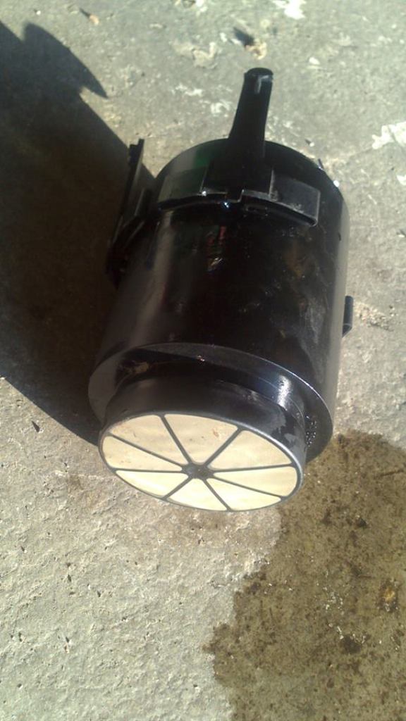

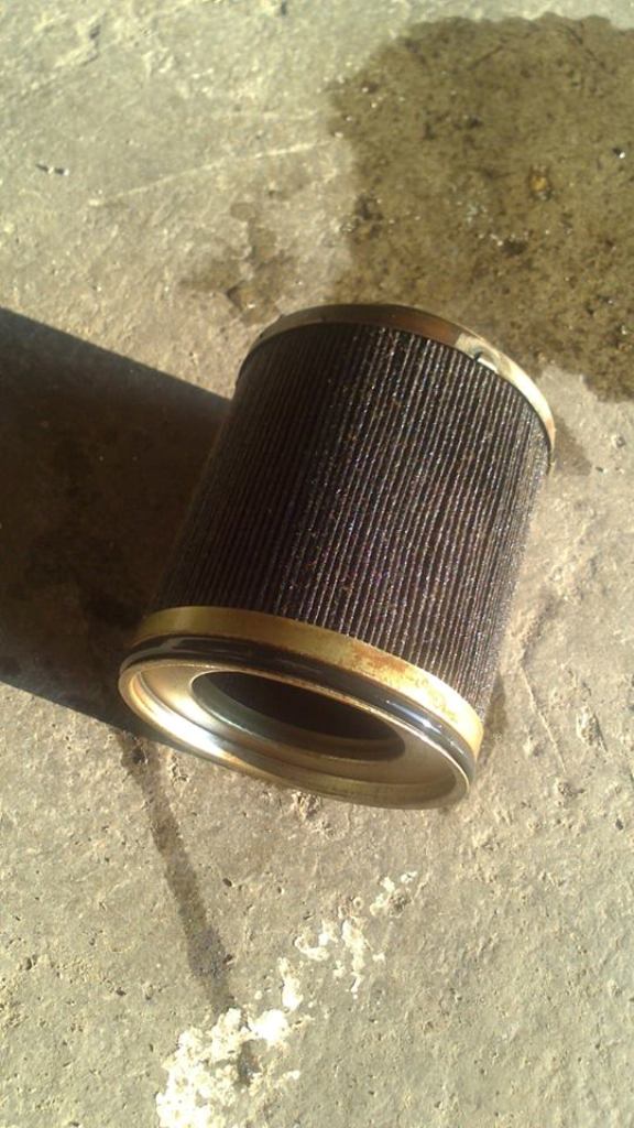

Ludia neviem kam to dat, ked tak nech to admin presunie na spravne vlakno. Mozno je to tu uz davno znama vec, ale pre tych ktory to doteraz netusili a drzali sa sa toho zauzivaneho ze 156ka nema palivovy filter ale len sitko , tu je realita :smt033
Filter je zalepeny v ciernom plastovom puzdre do koreho za nasuva palivove cerpadlo. :smt021
Len dodam ze je to jednorazova zalezitost, otvorit sa to da len silou. Novy filter by sa mal podla vsetkeho predavat uz v tom obale. :smt102

Erik166 píše:Ludia neviem kam to dat, ked tak nech to admin presunie na spravne vlakno. Mozno je to tu uz davno znama vec, ale pre tych ktory to doteraz netusili a drzali sa sa toho zauzivaneho ze 156ka nema palivovy filter ale len sitko , tu je realita :smt033
COŽE???? PROKLATĚ!!!! :D
Alfa Romeo Žété Autobusso
Příspěvek od Petr147 » 20.10.2013, ned 21:34
fitr je doživotní = životnost čerpadla :D

:D :smt023 potom sa ludia cuduju preco im alfy nechcu jazdit. ten plavak co som rozobral mal cerpadlo plne funkcne. ftak zasrany palivovy filter som asi este nevidel . :butthead:

Příspěvek od Dallen » 20.10.2013, ned 21:53
:-D A jak te to napadlo ho tam hledat?
Taky jsem to mel rozebrane a rikal si jak je fajn, ze to ma jen sitko :roll:
Příspěvek od Petr147 » 20.10.2013, ned 21:58
pod stolem mam staré, zítra to teda rozlámu :)

Ja som ho ani nehladal :D Kamosovi ostal cely ten plavak po byvalej 1.8TS a povodny zamer bol len vymontovat cerpadlo a zbytok zahodit. Nakonec som natrafil na ten filter. Tiez som cumel jak bulo do makovych sližov a premyslal jak sa to da vymenit za novy bez poskodenia.

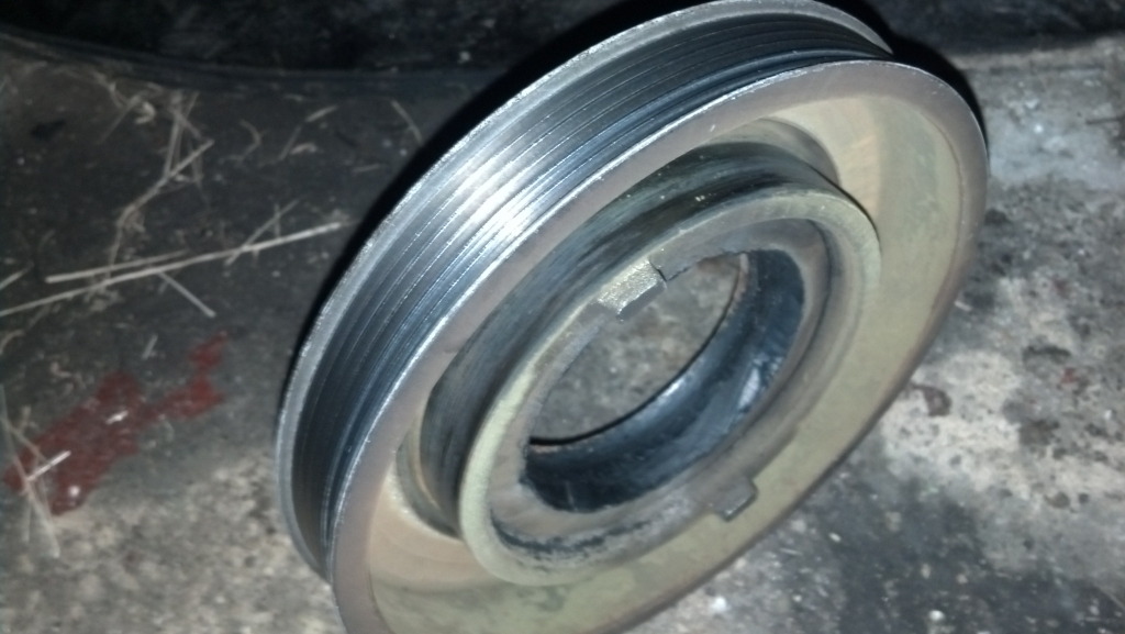

Kluci asi problém když při nastartování z motoru JTD vyběhne to na fotce že? Před 400 km byly dělaný rozvody v servisu, to neni dobrý :smt075

Příspěvky: 7449
Příspěvek od speedy » 22.10.2013, úte 21:04
zřejmě chybička v desetinné čárce :-D

Liwika19
Příspěvky: 1610
Bydliště: Zvolen - Praha
Příspěvek od Liwika19 » 22.10.2013, úte 21:05
odisla ti remenica (doslova :-D ). je rozdiel robit hlavny rozvod na motore a vedlajsi rozvod - ten zahrnuje remenicu (to na obrazku)
Geralt10
Příspěvky: 552
Příspěvek od Geralt10 » 22.10.2013, úte 21:06
urvaná řemenice :)

psygma
Příspěvky: 249
Registrován: 25.9.2010, sob 23:10
Bydliště: Cheb
Příspěvek od psygma » 22.10.2013, úte 21:35
takže motor to přežije? Po startu běžel normálně, raději sem to chcípl a nechal stát v garáži. Řemen se, ale v pohybu určitě nebyl... k...a!

Liwika19
Příspěvky: 1610
Příspěvek od Liwika19 » 22.10.2013, úte 22:03
jj motor to prezije, jedine ti teraz asi nedobija altik a nejde servo...
