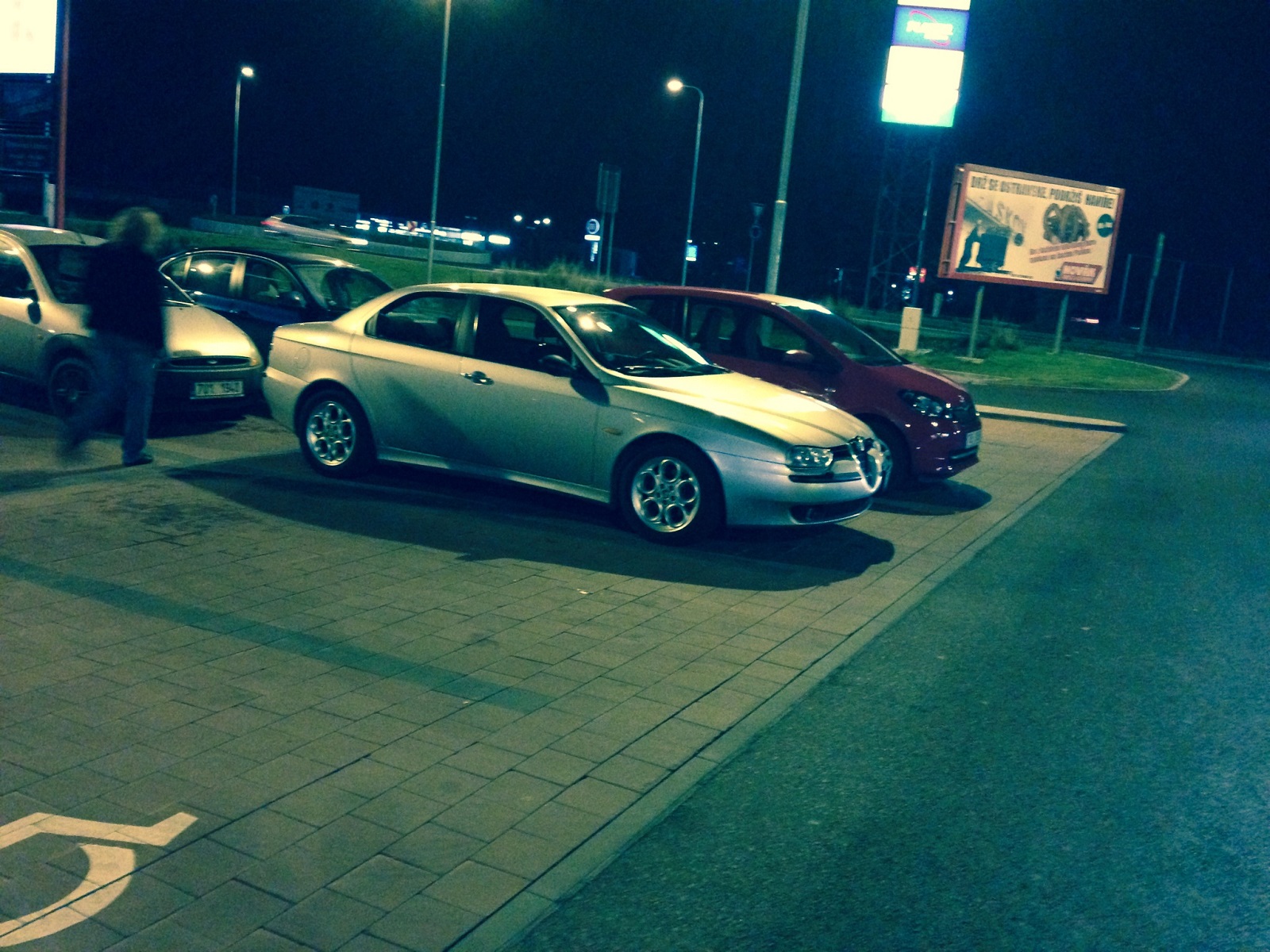

Tuto jsem dnes potkal v Roudnici u Kauflandu...je někoho? Fakt krásně naleštěná, sluší jí to.

ten dizajnovy kontrast k tomu citigo je neuveritelny :shock:
