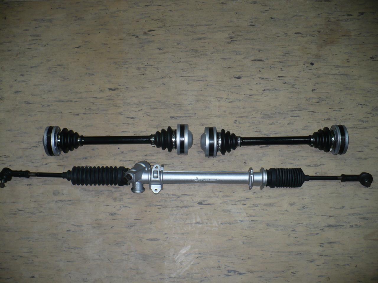

Příspěvek od Radim » 8.2.2019, pát 09:31
poloosy a řízení. teď už jdeme do finále, na motor s karbcema a převodovku. snad ten dvoulitr nebude uvnitř úplně na kaši). u převodovky šla hůř dvojka, ale nic dramatického.

Příspěvek od Rasputin » 8.2.2019, pát 13:33
to su nove veci, alebo repas, ak repas, ty si robil, alebo nejaka firma? Zaujimalo by ma, ci sa dalju zohnat uplne nove, jak poloosy tak riadenie

Příspěvek od Radim » 8.2.2019, pát 13:40
repas, nové jsou manžety a čepy. alfatomes.cz, stejně je už od nich udělaný celý podvozek-ony se tady ty fotky ztratily,bylo by to vidět.

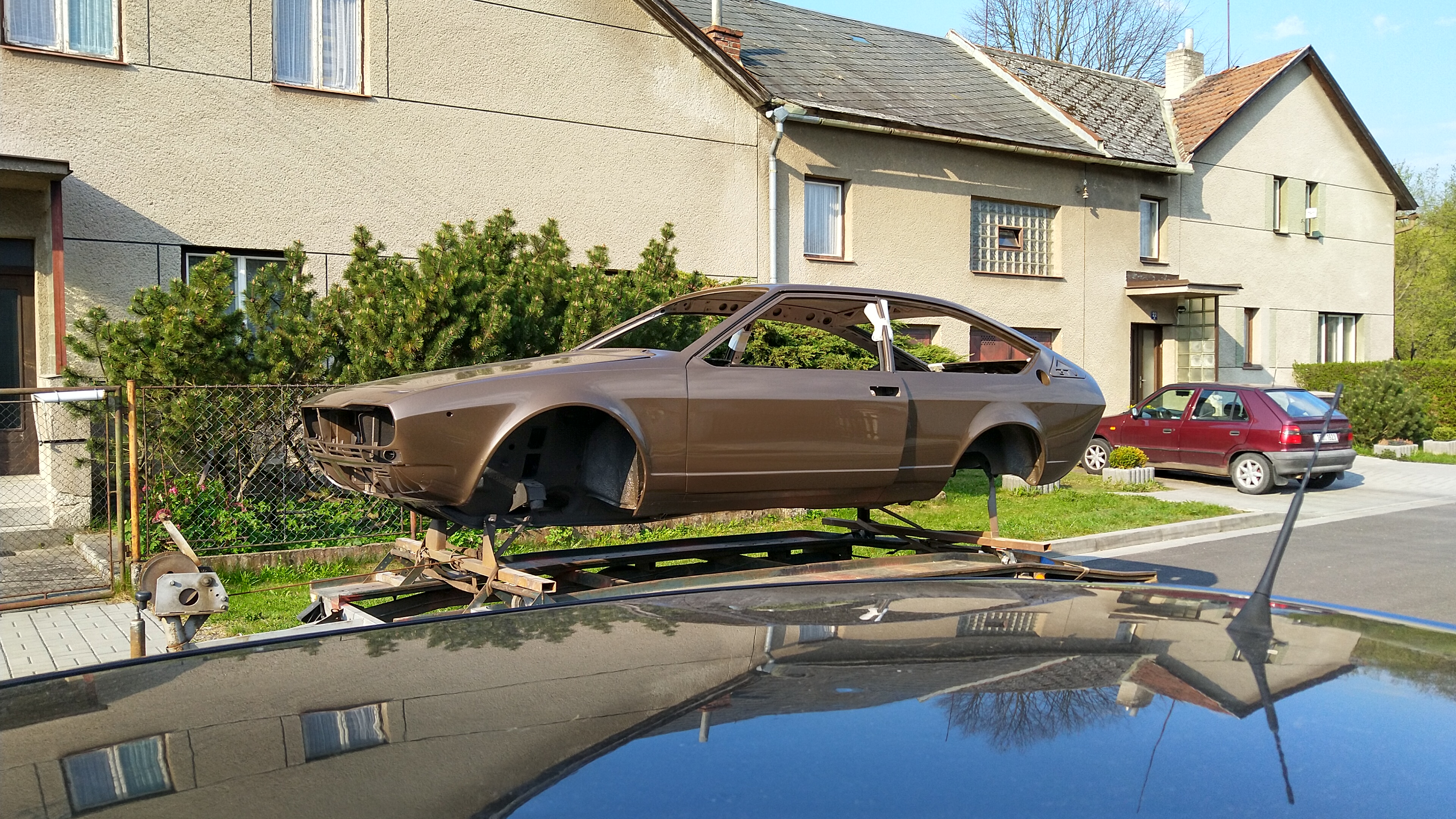

Příspěvek od Radim » 23.4.2019, úte 11:38
Tak jsem si 3/4roku počkal ale už jede na kompletaci. Akorát motor bude až v červnu to tak vypadá.

Příspěvek od Kubas » 23.4.2019, úte 12:22
čokoláda :-)

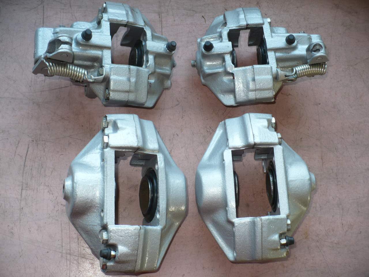

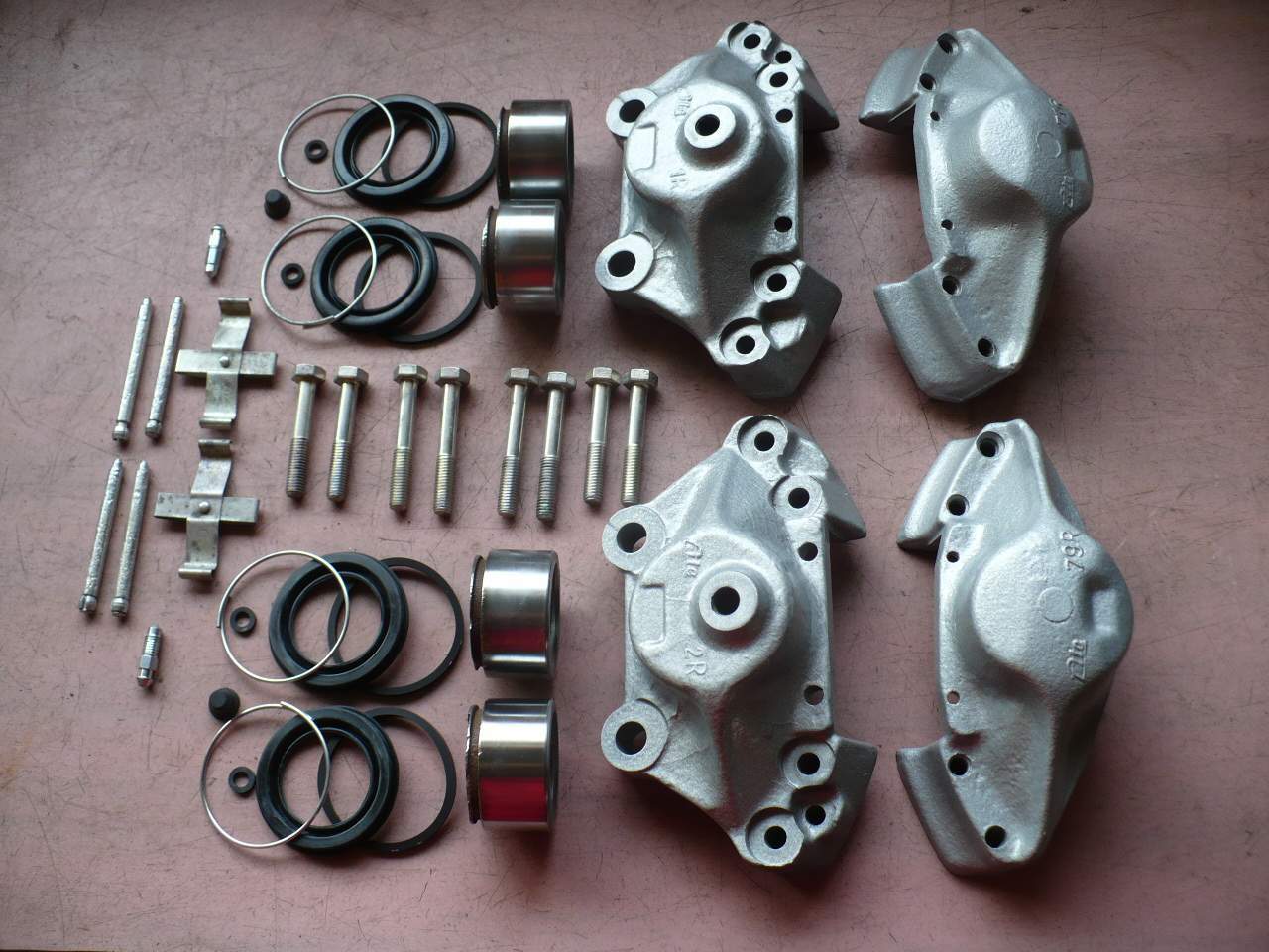

Příspěvek od Radim » 23.4.2019, úte 15:22
a aby to brzdilo)

Radim
Příspěvky: 2936
Re: Radim - Alfetta GTV 2.0 (1980)
Příspěvek od Radim » 25.4.2019, čtv 16:30
Jeden škrábanec na kastli už je,snad to půjde rozlestit. To je tak když se to nedělá na jednom místě a prevazis sem a tam, jak auto tak díly.
Příspěvky: 19278
Příspěvek od Kubas » 25.4.2019, čtv 17:52
no, to se prostě stane, vidím to na svých autech, které naštěstí nejsou v TOP stavu tak to zas tak neřeším, ale stačí jak se kolem toho chodí a občas něco nese, tak po pěti letech najednou vidíš kolik drobných poškození se tam dá udělat....
