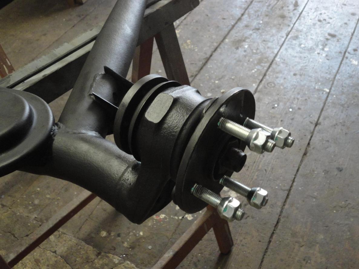

neřešili jste někdo delší štefty na zadní nápravě? origo jsem vylisoval,závit jsem naměřil 12x1.5, ale nejsem si moc jistej v průměru toho rádlování...tam mám něco kolem 13,7-13,8 a prodává se buď 13 nebo 14mm, třeba tu http://www.sroubynakola.cz/stefty.htm
nejspíš to bude jenom tím jak už je ten tisícihran vymačkanej..ale zase se bojím abych to tam pak dostal když koupím ty 14mm, tak se radši ptám
dík, Honza
dík, Honza

to spíš těch 14 mm

řešil- nejdou koupit, jedině vyrobit, tak sem na to kašlal
alfa75 má atypické svorníky, prý
tak jsem objednal ty 14mm a uvidíme, snad se tam vlezou...pak dám vědět jak to dopadlo, třeba se to někomu bude hodit

Tak štefty vyřešený...průměr tisícihranu 14mm tam jde akorát. Jenom mě trochu zarazilo že udávaná délka v eshopu byla celýho šteftu, ne jen závitu jako je to u šroubů. Ale nakonec mi to tak vyhovuje líp, takže snad dobrý.
