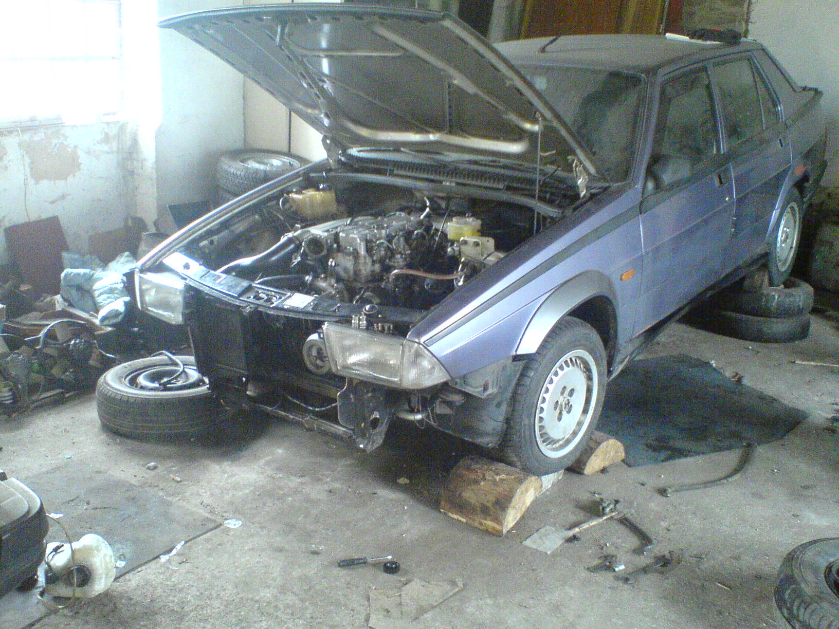

Je to normální, u Escorta je doporučeno dávat pokaždé nový šroub. Pokud je sežvejkaná vana tak bych na nic nečekal a dal jinou.
- Příspěvky: 4917
Re: Údržba 75
druhou vanu mam taky jeste na starem motore co mam doma v kumbale, ale bojim se toho ,ze bych musel vyndat cely motor a kdyz je alfa kazdy den v pohybu tak je to celkem nerealny to dat do kupy behem jednoho dne. Tetka jeste na krku maturita takze s autem neminim nic slozitejsiho delat dokud neodmaturuji
Edit: šroub je OK, jen ta vana je vyžvíkaná :-)

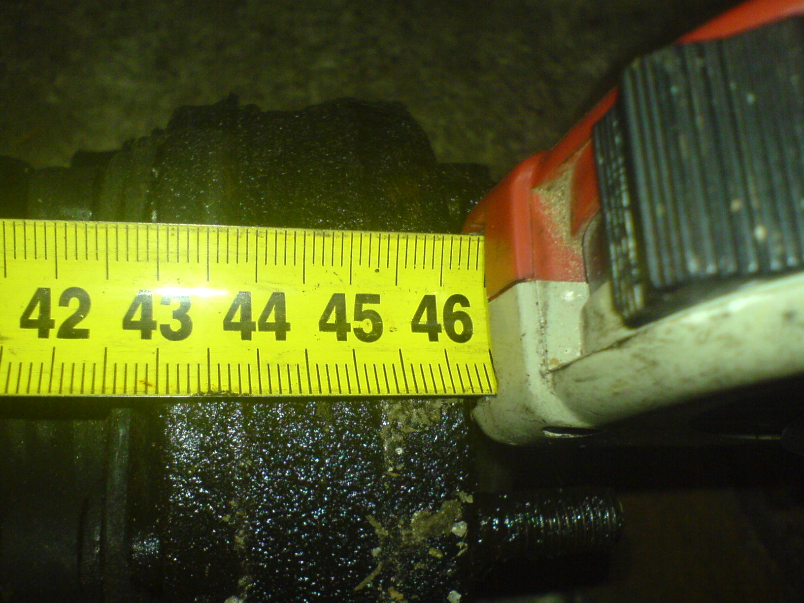

Pěkný den přátelé,
podařilo se mi střihnout šrouby na poloose na mé bianco 75. Teda 2 jsou úplně ustřihlý a zbytek dokřivenej.
Bohužel ty imbusy jsou hodně spešl, pevnostní třída 12,3, navís díky uchycení kooučů na převodovce jsou podstantě delší než šrouby z jiných italů.
Nemáte někdo 6 kousků k prodeji, případně kde sehnat také šruby???
Origo to bude asi neskutečná pálka.
Předem díky za rady.

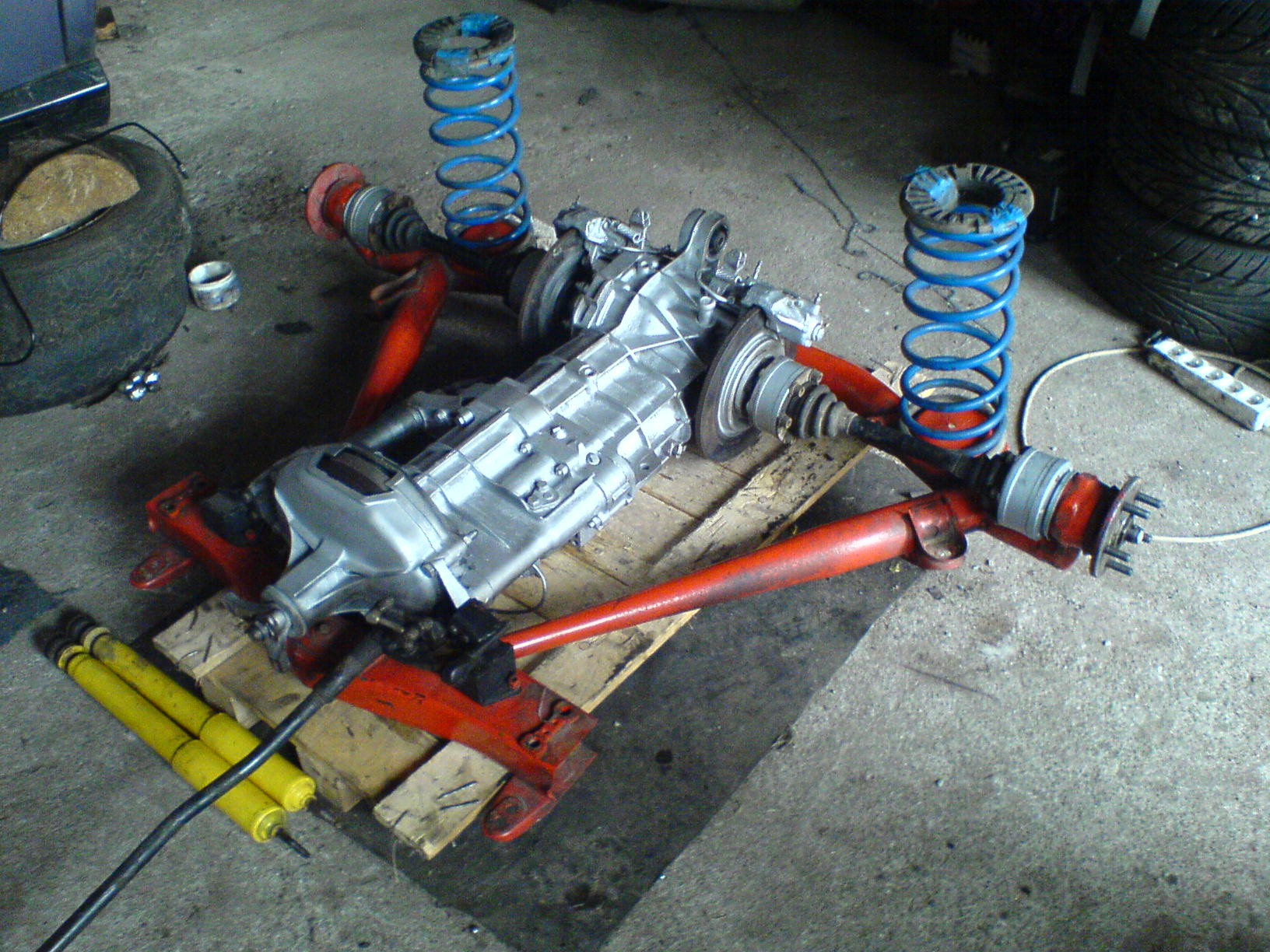

Re: Údržba 75
ja uz dlhsiu dobu chodim tiez s jednym zalomenym a cakam kedy poloos opusti auto zajazdy, v kazdom rpipade u nas by sa malo povalovat na kila tychto srobov z tolkych aut... mozem sa nato mrknut ale najskor cez weekend
Jedine este zeby KGB popozeral on je viac doma ako ja. Takze pokial sa ti nikto neohlasi z CR tak to skusime vykoumat nako
