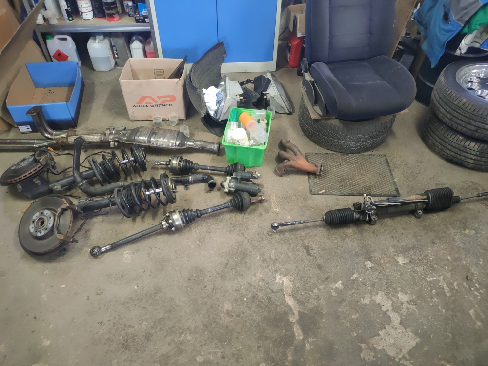

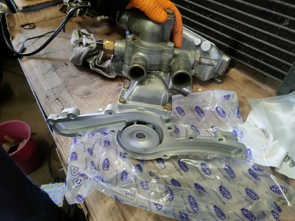

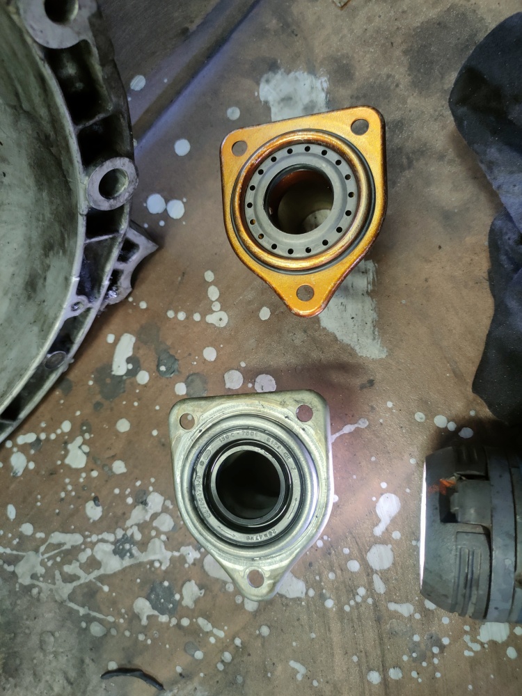

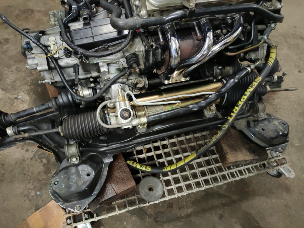

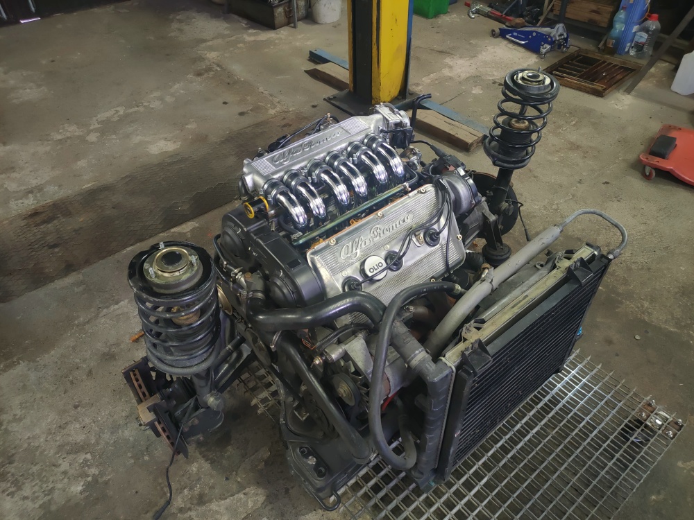

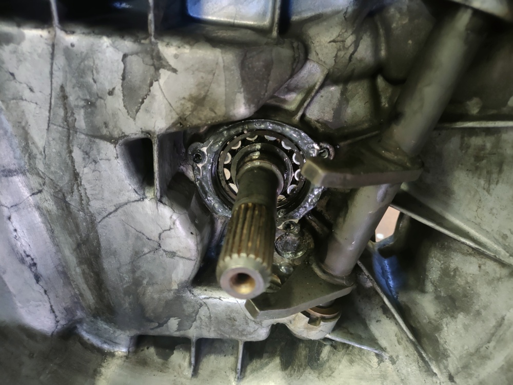

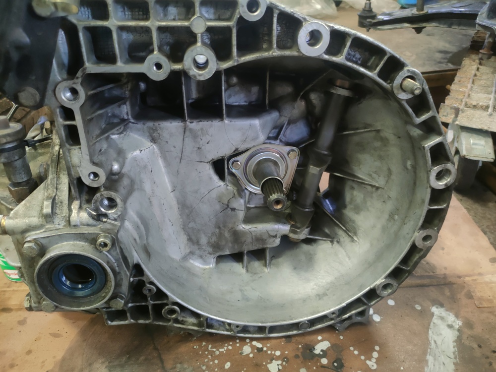

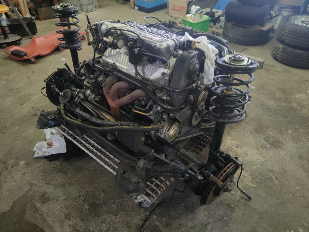

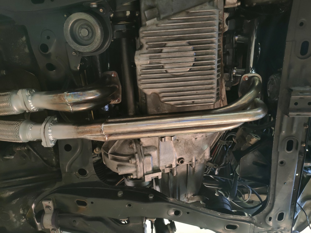

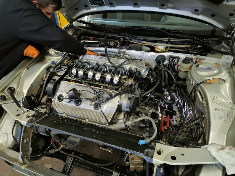

První část operace je za námi. Podařilo se toho asi víc, než bylo v plánu.
Po vyndání motoru a sundání převodovky proběhlo její přetěsnění, kde teklo těsnění kolem vstupní hřídele. Dále se vyměnilo řízení za fungl nové (jestli to k něčemu bude a jestli to nebude ještě horší se uvidí až se to rozjede), celý motor se očistil, překontrolovaly a nastavily se ventilové vůle a vyměnily se rozvody, včetně nové vodní pumpy. A samozřejmě se nainstalovaly ty nové svody. Před zpětnou montáží se ještě vyměnily hadice od serva a očistila se nápravnice a motorový prostor.

- očesáno
- IMG20250301112241.jpg (280.37 KiB) Zobrazeno 8707 x

- rozborka
- IMG20250301140927.jpg (290.96 KiB) Zobrazeno 8707 x
- starý a nový díl
- IMG20250301145807.jpg (297.3 KiB) Zobrazeno 8707 x
- problém
- IMG20250301145810.jpg (252.88 KiB) Zobrazeno 8707 x
- přetěsněno, vyčištěno
- IMG20250301153428.jpg (265.93 KiB) Zobrazeno 8707 x
- zadní svody a nové řízení
- IMG20250301175759.jpg (337.08 KiB) Zobrazeno 8707 x
- přední svody na místě
- IMG20250301191557.jpg (337.68 KiB) Zobrazeno 8707 x
- nová vodní pumpa
- IMG20250302122048.jpg (311.47 KiB) Zobrazeno 8707 x

- motor zpět v autě
- IMG20250302171441.jpg (327.5 KiB) Zobrazeno 8707 x

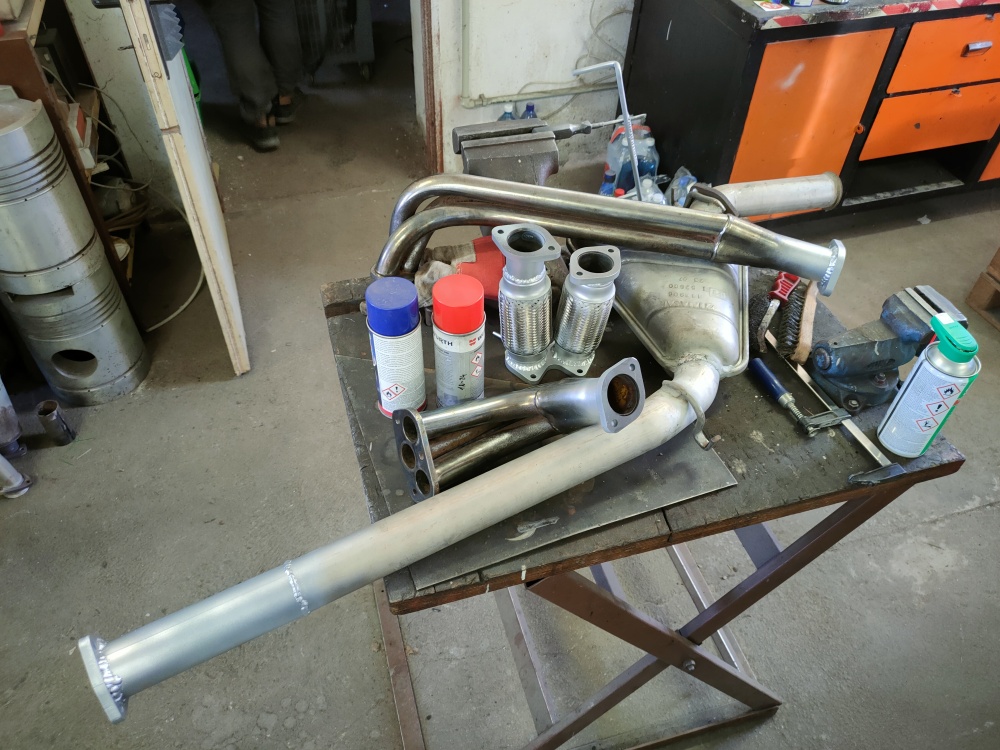

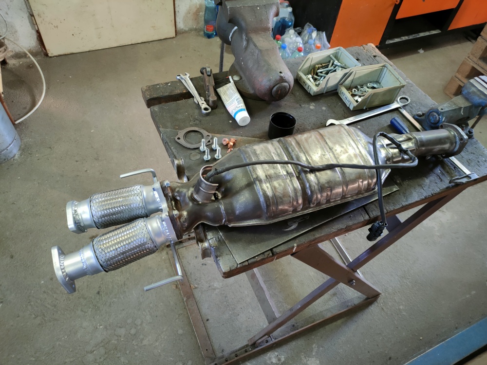

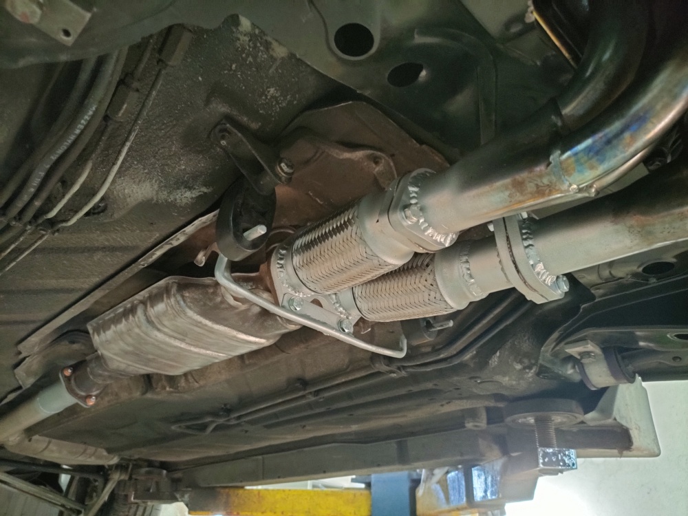

Opustili jsme to včera večer s tím, že je vše zapojené, je nalitá a otlakovaná voda (nějaké netěsnosti k řešení tam jsou), je třeba dodat filtrbox a nastrojit předek. Zároveň jsme provedli projektovou přípravu na montáž výfuku, protože bohužel od svodů dál vůbec nepasuje a musí se kompletně předělat. To nás čeká příští týden...

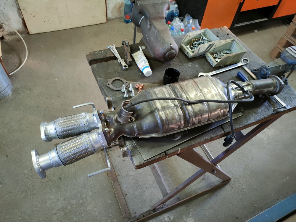

Tak bohužel, po hlubším studiu vyšlo najevo, že tyhle novější středy, co má Krempl na prodej k tomu nepasují. Ten kat je z americké verze 87-90 a patří k tomu střed, který má k němu správný úhel napojení.Vlado píše: 3.3.2025, pon 13:29 inak co sa tyka vyfuku, mozno by stalo zato zobrat od tohot pana stredovy diel a teoreticky nemusis nic prerabat...
https://auto.bazos.cz/inzerat/198665596 ... eo-164.php
Takže bych ho stejně musel řezat...
hmm zaujimave zistenie, kazdopadne tam bude asi menej rezania ako upravovat QV vyfuk a zostane ti cely qv vyfuk, keby si sa rozhodol to vratit naspat z nejakeho dovodu.....

To leda, že bych někde sehnal funkční QV kat, což je asi nepravděpodobné. QV má celý výfuk zcela unikátní... Pokud tenhle kat bude normálně fungovat, už na to nehodlám nikdy hrabat.
pri 30 rocnom katalyzatore, je to hop alebo trop... a pritom ja velka sanca, ze coskoro odide, kazdopadne drzim palce, aby bol ok.

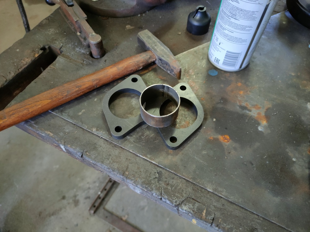

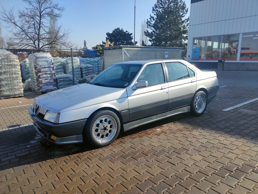

Dobrá věc se podařila a v sobotu jsem hotové auto přivezl domů. Výfuk se v podstatě vyráběl nový
Panu mistrovi se všechno podařilo nádherně napasovat, takže to je i pohledově velká paráda.
Samozřejmě proběhl i první start, po kterém pro mě překvapivě na první dobrou vše fungovalo a motor si přede jako kotě. Zvuk výfuku na volnoběhu se nijak nezměnil, možná je takový tlumenější, ale každopádně už nesmrdí. V otáčkách je to takové čistější, ve vysokých pak tak zajímavě zvoní
Nicméně zůstává nějaký problém s řízením, respektive hydraulikou. Po startu si pumpa vůbec nechtěla nasát olej, šlo to velice pomalu a pumpa celou dobu dost kňourala. Nakonec ztichla, nějaký olej vzala, ale strašně ho zpěnila. Když jsem vzápětí odjížděl domů, tak servo posilovalo jen se zvýšenými otáčkami, na volnoběhu vůbec. Včera jsem to jel umýt a už to fungovalo i na volnoběhu, ale s rostoucí teplotou se to zase zhoršovalo. Takže buď odešla pumpa, nebo je ta kapalina pořád napěněná a bude to ještě nějakou dobu trvat. Uvidí se...
Každopádně kromě toho zbývá udělat geometrii a naplnit klimu a může se začít jezdit

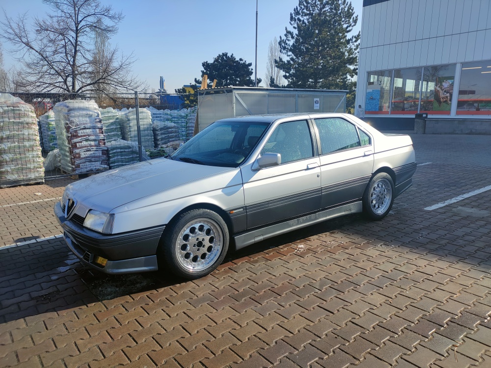

- Příspěvky: 9308
V rámci "zápisu do deníčku", co se tedy provedlo:
- výměna rozvodů, včetně vodní pumpy (Magenti Marelli)
- kontrola a seřízení ventilových vůlí
- výměna těsnění ventilových vík
- výměna těsnění vstupní hřídele převodovky
- výměna servořízení (nové, prvovýroba 1996, TRW) + čepů řízení (Delphi)
- výměna propojovacích hadic okruhu servořízení s nádobkou
- výměna originálních litinových svodů za laděné ocelové (několikanásobně lehčí a lépe tvarované)
- k tomu pokračování výfuku (nové vlnovce), včetně montáže funkčního katalyzátoru a výměny všech závěsů
- oprava všude možně stržených závitů, poškozených izolací a příchytek
Se všemi pracemi související výměna kapalin:
- motorový olej Amsoil 10W-40, olejový filtr Mahle a vzduchový sací Alco. Ještě je v krabici od Corteca kabinový filtr, ale ten vzhledem k nájezdu asi ani měnit nebudu
- převodový olej Yacco 75W-90
- servoolej Agip ATFIID
- chadicí kapalina Paraflu 11
Najeto má holka 268.700 km a za 13 dní jí bude 33
Takže včera omyto a tím asi sezóna 2025 zahájena
