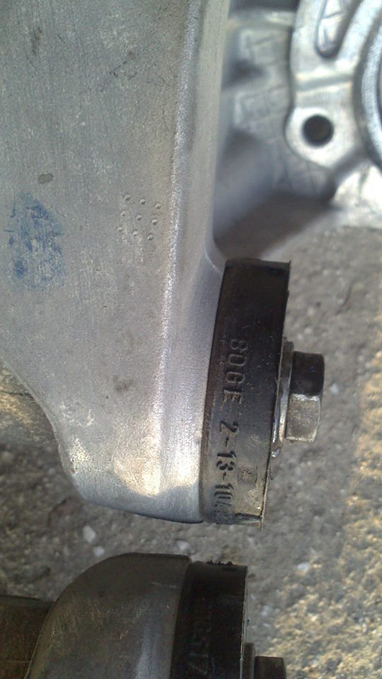

Příspěvek od Erik166 » 17.11.2013, ned 21:51
Nikdy som nebol zastancom montovania jazdenych dielov na auto ale tomuto sa skratka nedalo odolat. :smt007
Ricambi Originali , bohvie kolko najazdenych km, silenty BOGE jak nové, čapy TRW tiež . No radost montovat to kamosovi na alfu.

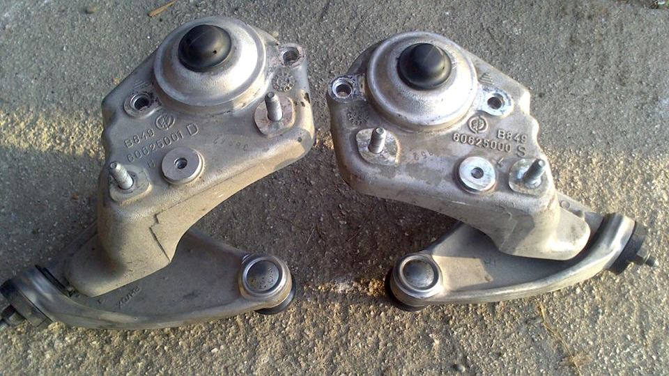

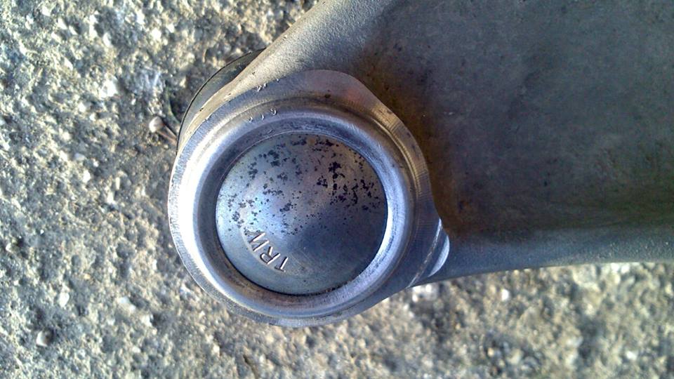

Re: podvozek, ramena - bouchání, vrzání a další pazvuky
Příspěvek od Dallen » 17.11.2013, ned 22:13
Taky jsem raději koupil od matese staré rameno TRW (s čepem jak novým) a nalisoval do něj akorát nové silenty.
Ty silenty v sobě maj takové "křížky" v kterých to pouzdro chodí. Jak jsou vybroušené tak to chce novej silent.
Příspěvek od Mikis » 8.12.2013, ned 09:44
Já vyměnil celé horní ramena protože jsem netušil jak na tom budou čepy. To vrzání se dalo vydržet když to bylo trochu ale pak jsem zjistil, že se lidi na mě neotáčí kvůli Alfičce ,ale kvůli těm pazvukům co to vydává :-D :nová ramena 1400 kus. pravá strana na tom byla špatně, ale levá kdyby nevrzala tak ji nechám.
