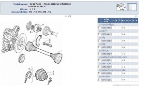

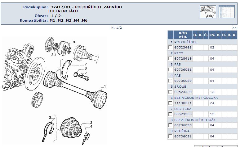

je tam podložka? je.
Bezpečnostní ale. Tzn. pérovka, pořádná široká origo a ne ta drátěná srajda dle čsn. Bral jsme to podle předokol, kde jsou jen ty půlměsíce. Perovku lze nahradit zalepením šroubu.

polmesiace tam mam, ale s podlozkami som si uz neni tak isty, na 99% som isty ze tam urcite niesu pruzne podlozky, ci obycajne uz neviem, ale skor by so povedal ze ziadne. V kazdom pripade je o poskladane tak ako to bolo rozobrane, cize nic nechyba a mam pocit ze podlozky neboli ani na jednom aute, a to ich 75tiek u nas preslo fakt dost, ale radsej to ceknem aby som len tak nestrielal.

Hluboká omluva, podložky tam jsou... úplně obyč.
Ale stále si stojím za tím, že je to proti zdravému rozumu
