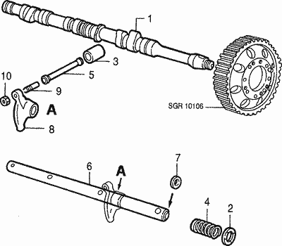

Nejezdém to by bylo jak sekačka.... Všechno už musí bejt tip top... Zkusíme jestli dokáže te borec z motorek něco vymyslet... Je to fakt na palici,alee mě už rozhodí máloco..... ˇat to stojí co to stojí,to GTVško bude jezdit a dlouho a spolehlivě:-). Ty podložky byl ulet,snad jen kdyby byly jiné podložky(s delší záclonkou)... Chudáci kluci v té dílně... To fakt není naschvál:-). Každopádně,je vidět že MM servis Lysá nad Labem stoupá v povědomí i mezi Alfistama....RV147 píše:Podložka má samo vybrání pro průměr ventilu. Já mám u TS tuším 8mm, což je docela běžný. Planžeta pod zdvihátko mě napadla taky, navíc se dělá po 0,01mm silná v metráži. Používají to nástrojárny pro přesný vymezení vůle. Připadá mi to ale jako trochu prasárnička, co když se ta planžeta nějak zkrabatí, zhrne a skonči v hlavě, ouvej...Ty už jezdíš ?

řeší se to přidáním podložek z fiatů
tzn zdvihátko-fiatí podložka-alfí podložka-ventil.
není to ideální ale funguje to taky.

Z jakého tipu,př.motoru??? Díkjindřich 333 píše:řeší se to přidáním podložek z fiatů

napadlo mě vyrobit podložku do zdvihátka,je to taky vwelká haluz nebo funkční řešení??? Dík za trpělivost s mejma dotazama:-)

No v podstatě není, ale !! Musí tam bejt stejná tvrdost jako u původní podložky a stejná povrchová a tepelná úprava, jinak se bude něco vymačkávat, navíc čím víc součástek tím větší možnošt prasknutí a následných problémů. Proč dělat podložku, když už můžu udělat podložku dle origa na míru. Asi zavolám Krejbichovi ať mi poradí co za materiál. Tvrdost si už změřím.

Počkej,ty by jsi to dokázal vyrobit??? Pojedeš zítra do Poděbrad??? Probrali bychom to:-).RV147 píše:No v podstatě není, ale !! Musí tam bejt stejná tvrdost jako u původní podložky a stejná povrchová a tepelná úprava, jinak se bude něco vymačkávat, navíc čím víc součástek tím větší možnošt prasknutí a následných problémů. Proč dělat podložku, když už můžu udělat podložku dle origa na míru. Asi zavolám Krejbichovi ať mi poradí co za materiál. Tvrdost si už změřím.

KOnečně posun vpřed.... Vymezovací podložky zadané do výroby-rovnou 12ks po 4mm výšce a pak se to srovná podle potřeby... Shodou okolností má ten týpek taky 75ku:-). Skvělá náhoda:-).

Výfukový mají cca 22 (mám to napsaný v práci)... A mimochodem, podložky potřebovat nebudu, bo sací mám cajk (palce i zdvihátka).
Re: 2.0 TB potkan...
a pod vejfukem to V6 jako nemá?
ty podložky vymezujou i vejfuk, mě se odklepla na vejfukový vačce na TSku a ventil otvíral cca 3mm. Takže to nešlo vytočit a mlátilo to zpět do sání
- Příspěvky: 9307
Výfukový se přeci štelujou matičkama, nebo jsem něco blbě pochopil???

V klidu, zas takovou revolucí ty vačky neprošly, ale pojede ti to líp
Btw., co ty zdvihy? Našel jsi něco? Mám trochu strach, aby to u mě neskončilo na tom, když už to s vačicema dopadlo docela dobře...

Tak zdviháky jsem sehnal zde: http://www.motorservis.cz
Perfektní přístup, musím doporučit!!!

Od motorservisu stojej cca 180,-/kus....
