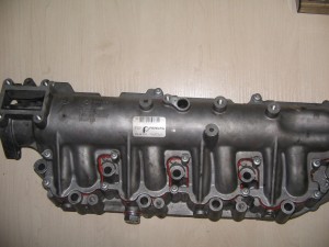

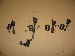

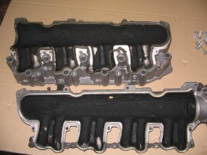

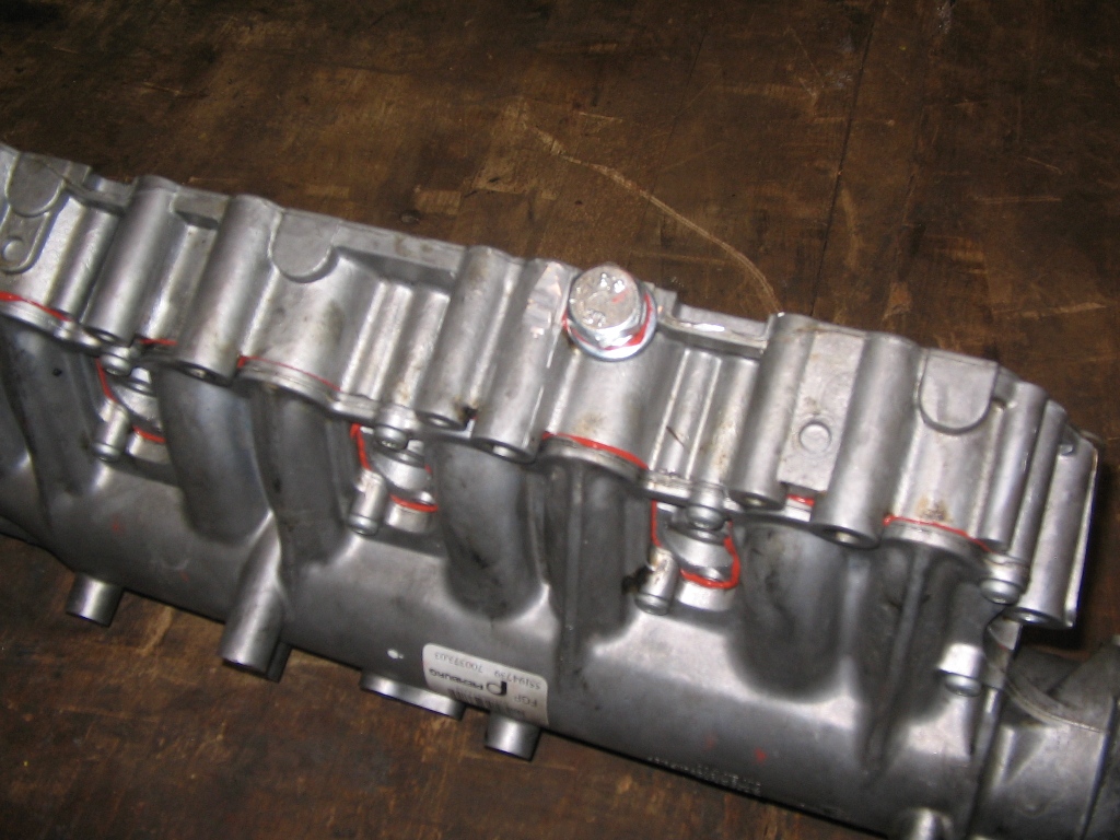

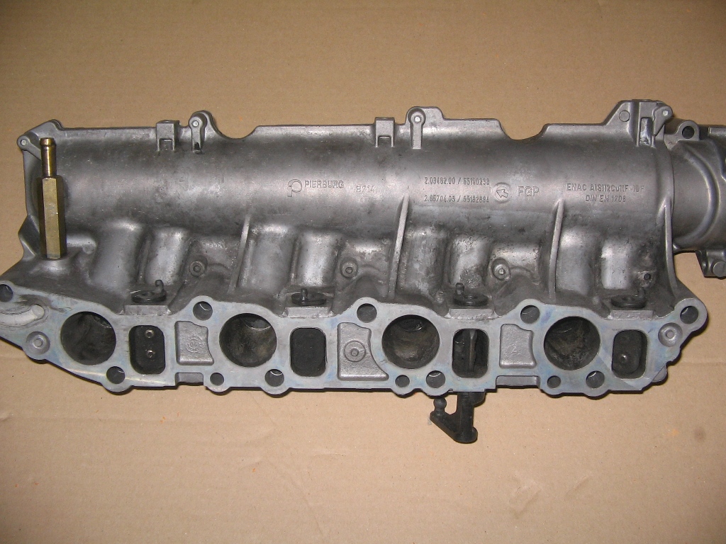

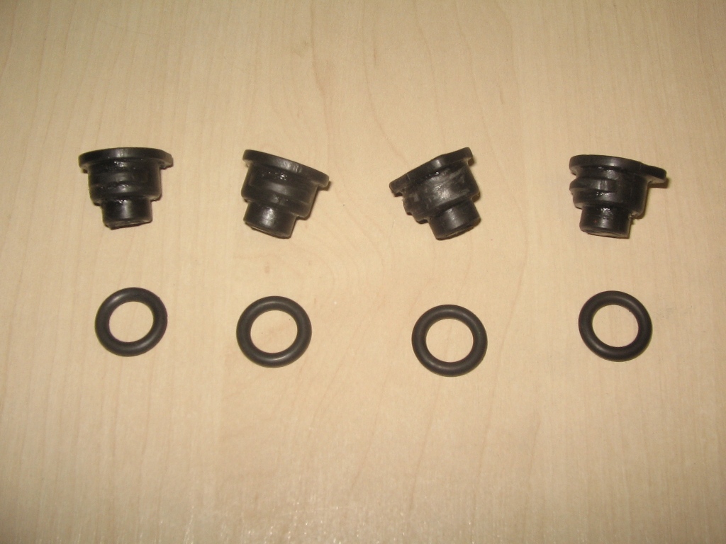

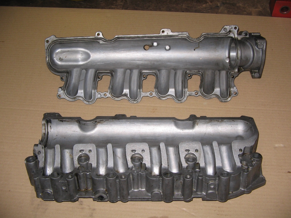

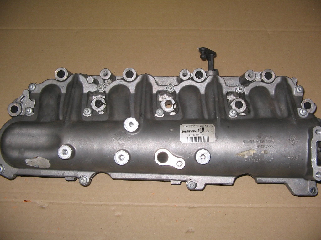

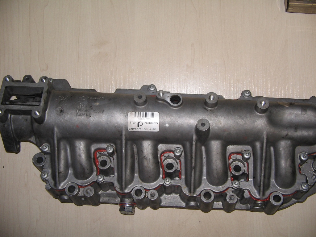

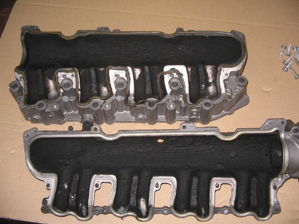

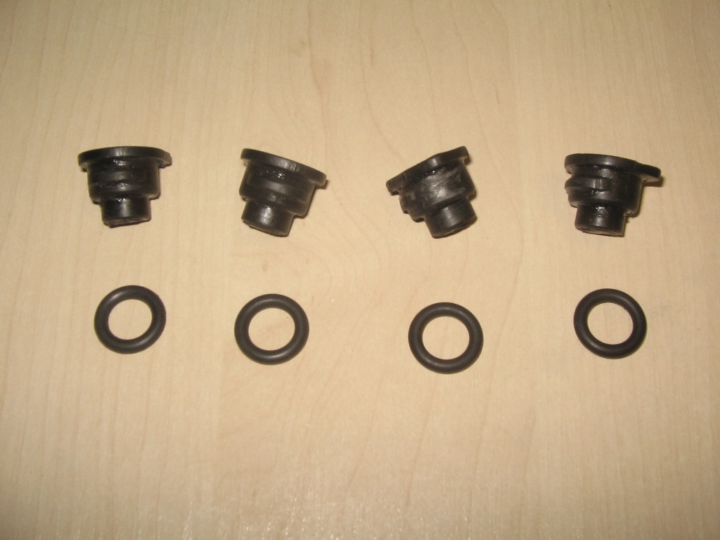

Tak tady to je. Uvidime jestli to bude fungovat.
Jinak vyrive klapky myslim meli vsechny JTDm do poloviny roku 2006.
Dresiku poznas to jednoduse, podivas se ze shora na sani a budes tam mit 4 cerne cumprliky spojene listou.

mordor v sani :smt033 to nechcem vidiet co tam mam ja :smt089

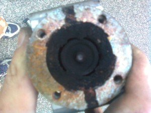

Re: EGR ventil

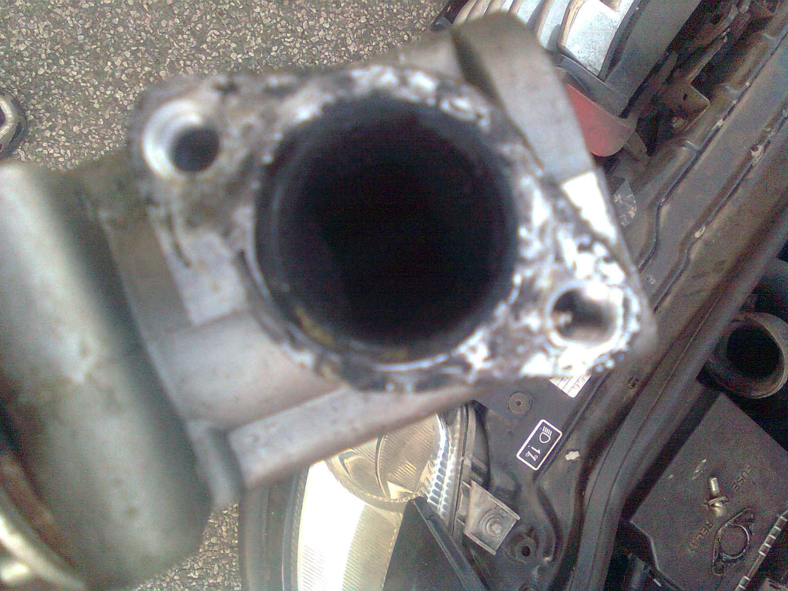

Příspěvek od whitedevil » 2.12.2011, pát 19:06

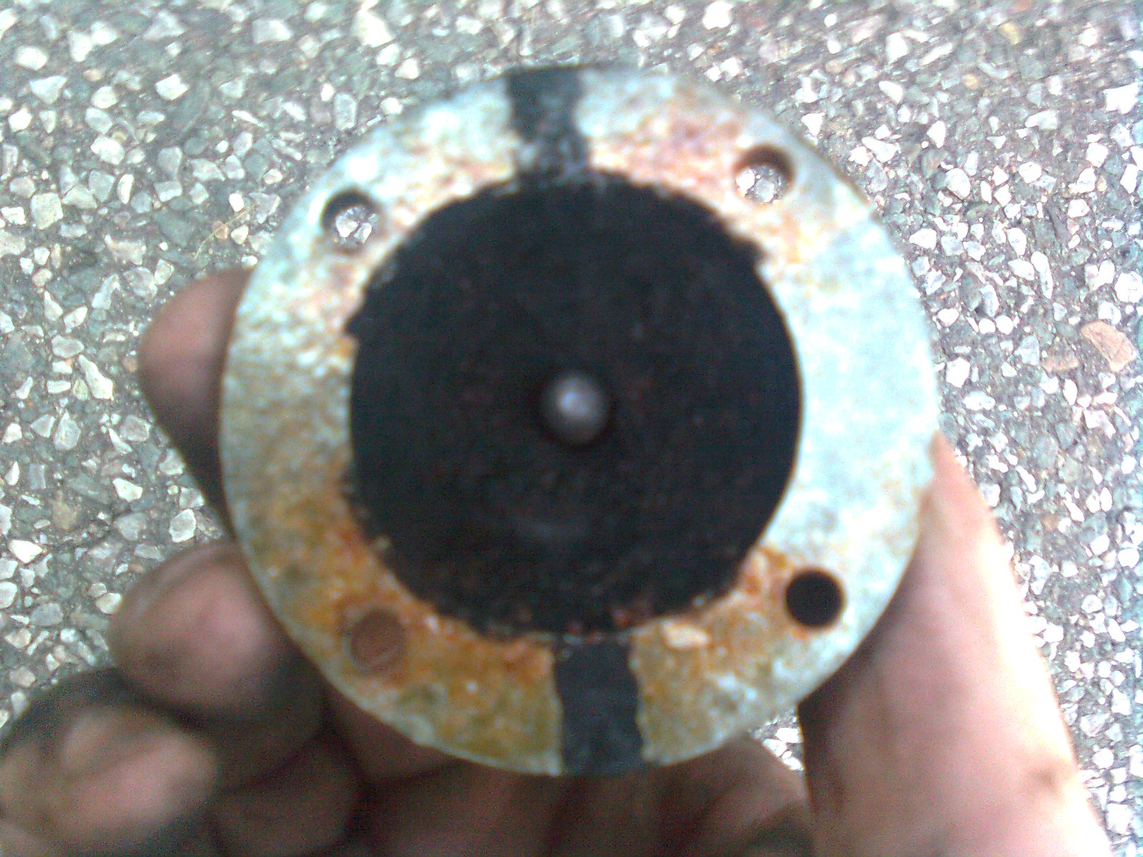

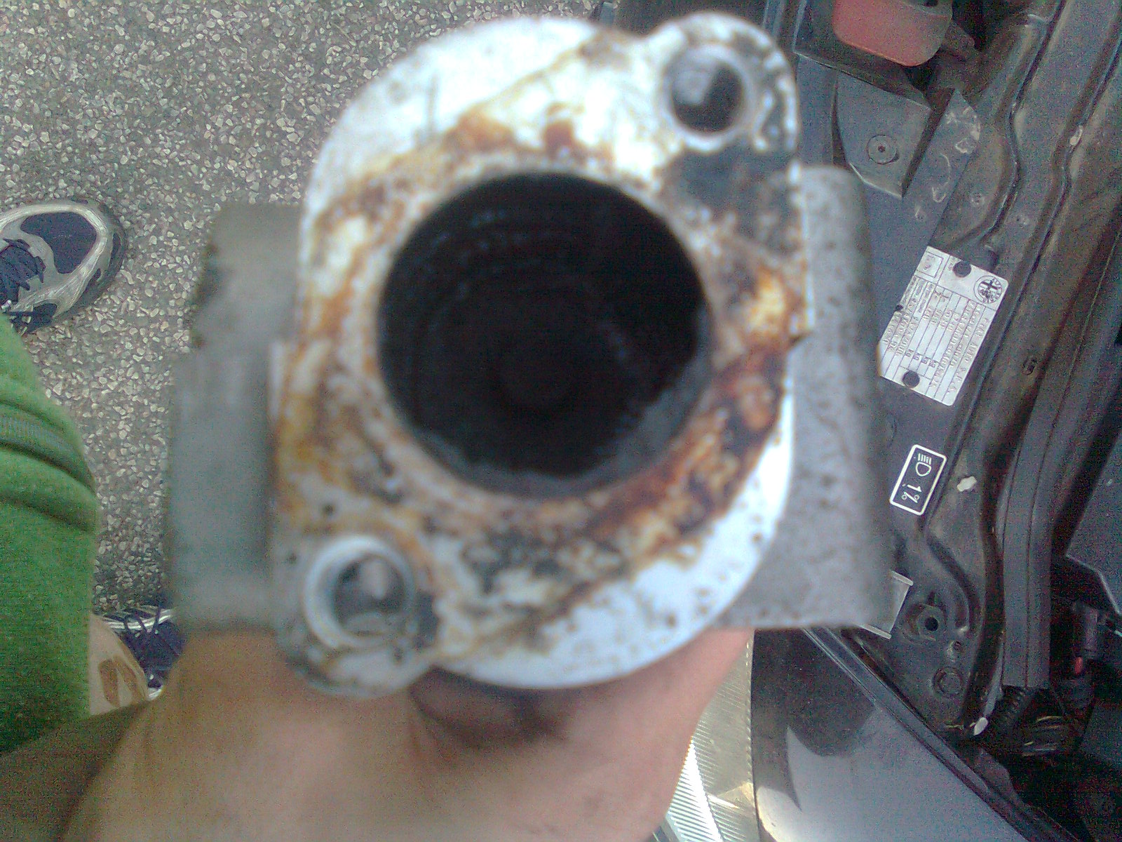

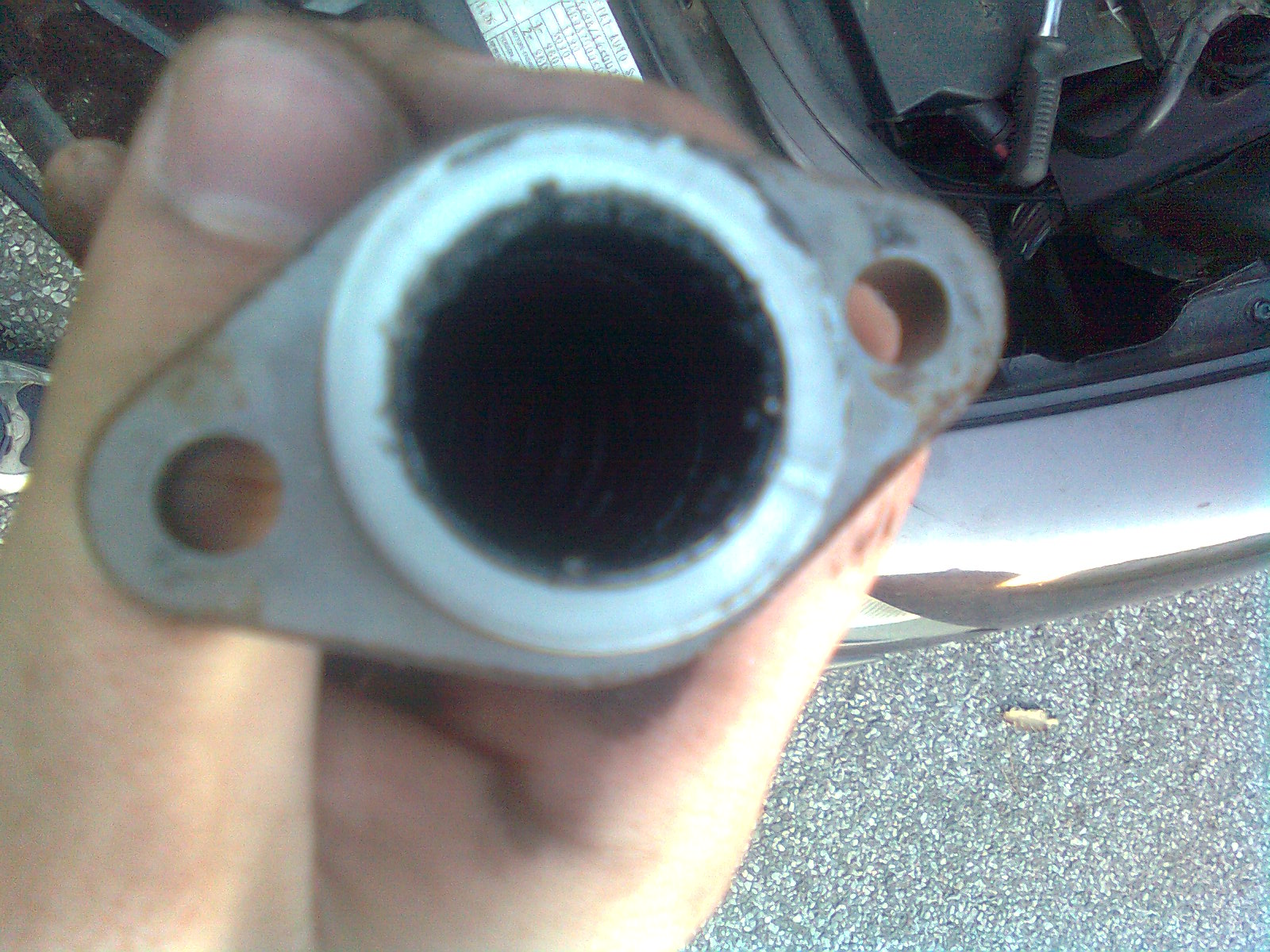

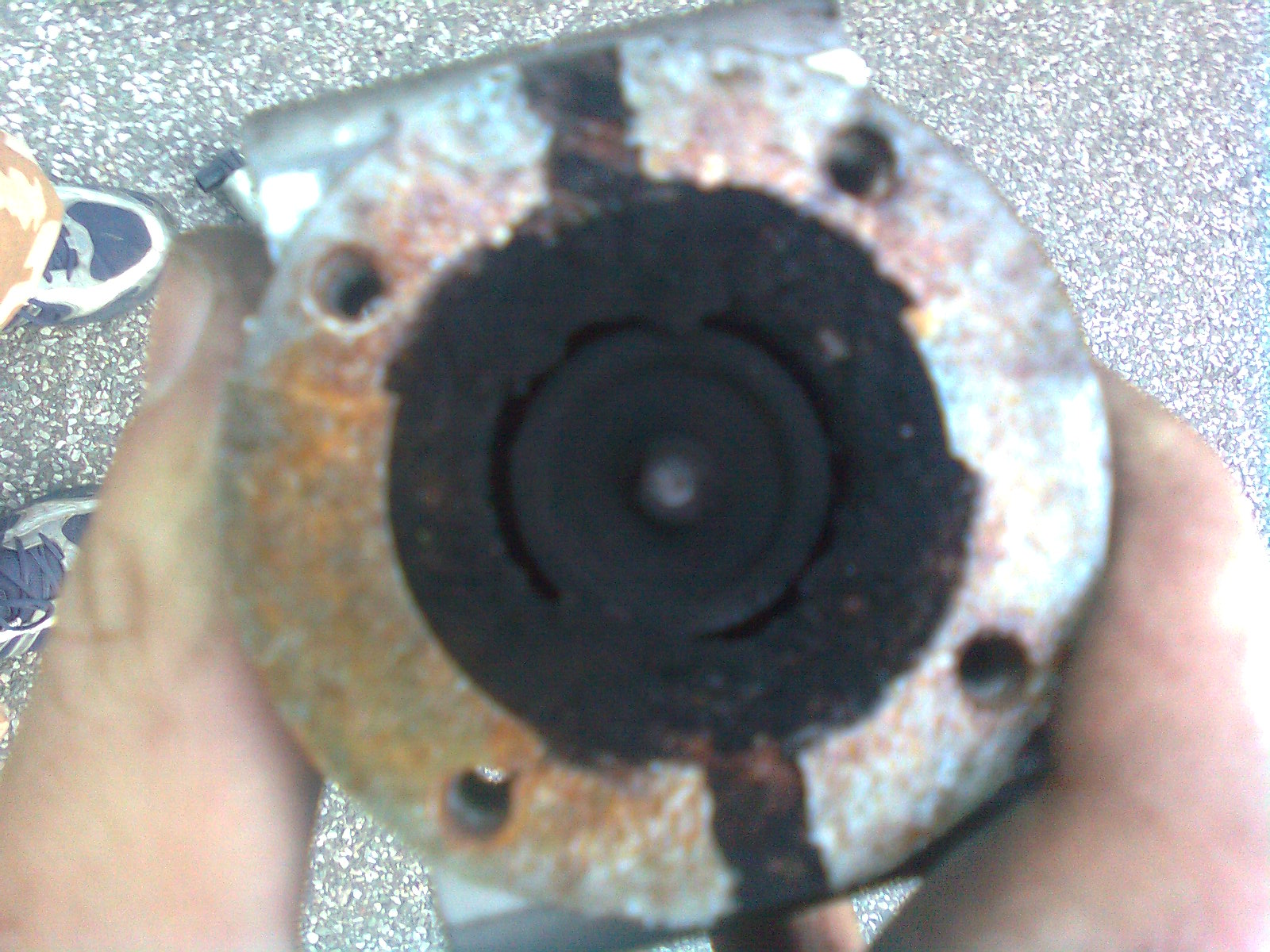

]takhle vypadal můj EGR
Obraz0324.jpg[/attachment [attachment=0]Obraz0325.jpg

Tak jsem dneska vyčistil ten EGR a taky cidlo v sání a jel jsem to projet, kontrolka nesvítila , asi po ujetí 60km se opět rožla. :( Zkusím opět zajet na diagnostiku co to ukáže teď. Ale nic se neprojevilo ve výkonu jede to pořád stejně, tak nevím :???:

odvrtaval jsi ten egr? saze zustavaji pod tou oskou, takze bud dukladne a poradne vyplavit alkoholem nebo necim na dekarbonizaci... nebo musis odvrtat podle navodu a vyklepat.... taky jsem to resil a vracelo se to, pak jsem odvrtal a byl klid
enšpa
Příspěvky: 124
Registrován: 1.12.2011, čtv 19:35
Re: EGR ventil
Příspěvek od enšpa » 4.12.2011, ned 20:03
Tak tu část jsem nerozdělával, co tam vlastně je elektromagnet? Když jsem natu osku zatlačil tak chodila volně.
Re: EGR ventil
Příspěvek od Petr147 » 4.12.2011, ned 20:14
volne chodi, ale nedoseda... nejmin nebezpecna oprava je, ze v tom plastu vyvrtas dirku, nevyklepavas osku, ale vytopis tu dirku a vycistis ji od sazi, promackej osku, aby se toho dostalo maximum ven, zalep dirku a vyzkousej
