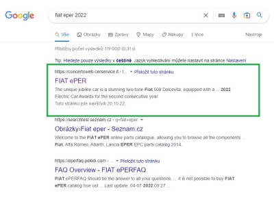

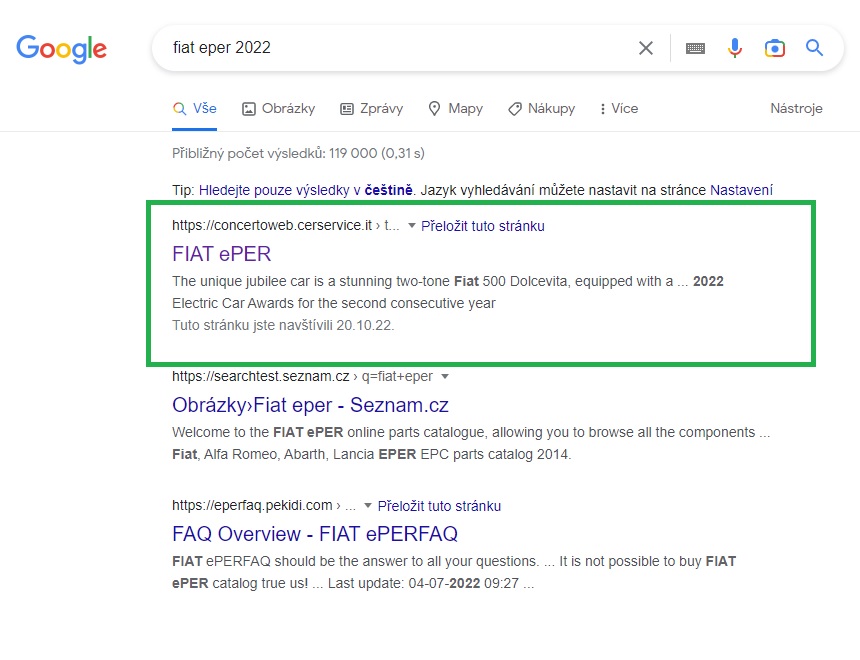

Zkoušel si eper? Připomínám postup pro jeho spuštěníspeedy píše: 20.10.2022, čtv 22:31 Po nějaké době je konečně opět volně přístupný e-per, který obsahuje i rozpisy dílů pro Giulia/Stelvio
Zadejte do vyhledávače "fiat eper 2022" (viz. obr. níže)a přes první link se tam dostanete. Když bych sem dal skopírovaný odkaz tak by to po vás chtělo heslo

To víš že zkoušel.speedy píše: 8.2.2023, stř 15:14Zkoušel si eper? Připomínám postup pro jeho spuštěníspeedy píše: 20.10.2022, čtv 22:31 Po nějaké době je konečně opět volně přístupný e-per, který obsahuje i rozpisy dílů pro Giulia/Stelvio
Nenalezeno, nebo neumím hledat.
