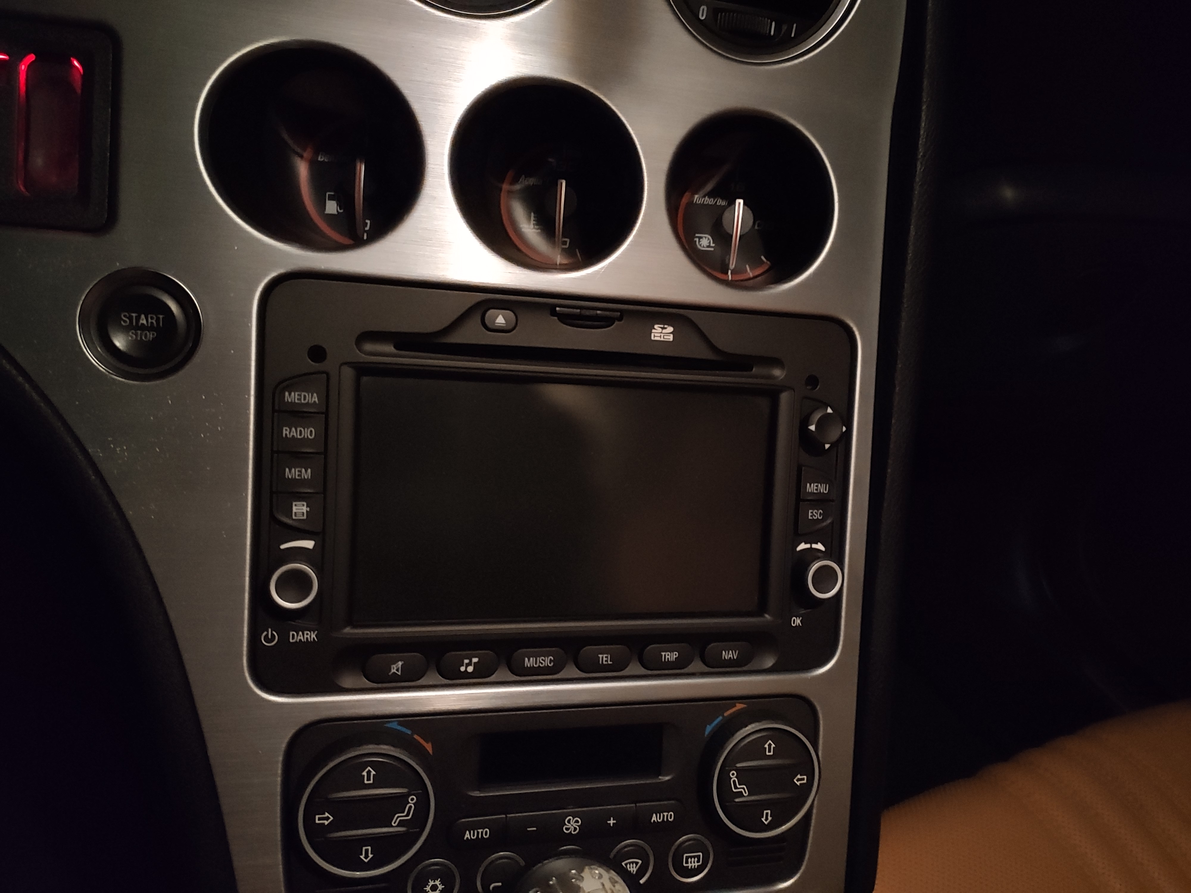

Zdarec borci. Je tu nějaká dobrá duše z okolí Brna která by mi dokázala změnit jazyk navigace na angličtinu? Mluví to na mě německy a to nedávám.. ;) z těch různých návodů jsem mimo a nerad bych to domrskal.. mám tip viz foto. Předem mnohokrát děkuji za odpověďi.

ok, takze origo connect poslednej generacie po face, sa jazyk (voice - to co mele zenska), sa da zmenit cez USB, staci stiahnuti prislusny jazyk tu http://www.blueandme.net/resources/down ... ex_en.html nahrat do ROOTu rozpakovane english.zip dat do auta, zapnut kluc a cakat(mne to na prvy krat nespravilo nic, takze jeden krat som vytiahol a dal spat kluc), a cca dve minutky jazyk zmeneny.
- je to sice navod na gulettu, ale postup je defakto rovnaky.

Už to mluví anglicky. Díky moc ;) teď už jen češtinu a bude to dokonalé
