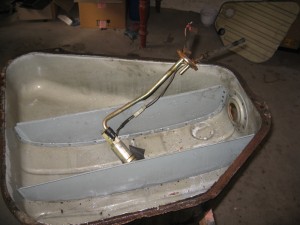

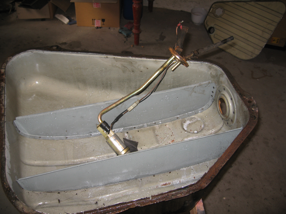

Takže příčina big problému objevena, další big problém. Ucpaná nádrž, když dám pumpu před vstřiky, motor běží normálně, filtr je průchozí, pumpa běží (je nová), ale benzín teče jen občas, se starou pumpou je to stejný. Samo ji vyndám, profouknu, vypláchnu. Jelikož je ale lepená moc velkou budoucnost tomu nedávám. Nemá někdo bezchybnou nádrž, popř. neumí to někdo opravit. Je potřeba rozdělat ten bajonet (otázka jestli se nerozpadne), vyčistit sítko, zjisiti kde je to prorezlý a zavařit. 12000 Kč za novou se mi moc dávat nechce...
Re: Big problem! Cukání motoru
Příspěvek od Milano75 » 9.10.2011, ned 18:55
Milano75 píše:mno u diesla tohle znamená, že je zacpaný filtr a nemáto palivo
tak si profoukněte trubky a filtry
:) měl jsem pravdu
jestli se na to necejtíš, tak jí vyndej a já se ti na to kouknu :-D respektive dal bych to typovy co mě vařil nádrž na TD
a v sobotu jedu do Zbraslavic, tak by sme se někde v Kutný hoře můžem sejít
jinak nádrž vypadá takto:

Takže jsem vydělal nádrž,cosi v ní plavalo, byl to takovej pytlík. Když jsme to vytáhl, zjistil jsem, že je to filtr co se uvolnil z podávací pumpy. Pumpa ho asi vždycky spolehlivě přicucla do sání. Ale stejně průchodnost není ideální. Budu asi muset rozdělat ten bajonet a pumpu vyndat ven. Máte s tím někdo zkušenosti ? Poraďte jak na to.
Příspěvek od Milano75 » 14.10.2011, pát 18:28
mno tak to mě ani nenapadá jak to udělat, musel bych se v dílně kouknout na nádrž
Sejny
Příspěvky: 451
Bydliště: Tišnov
Příspěvek od Sejny » 15.10.2011, sob 01:21
Já jsem to rozebíral u své původní nádrže když jsem ji měnil za jinou. Dalo se to odjistit pomocí kusu kulatiny a kladiva :) spešl klíč nebyl potřeba. Je tam takový plechový bajonetový uzávěr který drží průchod trubek přes gumové těsnění na nádrži. Na pumpě uvnitř nádrže má být takový pytlík, ta pumpa byla totálně zarezivělá takže samo nejela. Tady v tom sání bude zakopaný pes.... možná je trubička někde prorezlá a přisává si to tam vzduch a ještě k tomu přicucává ten pytlík jako bonus :)
