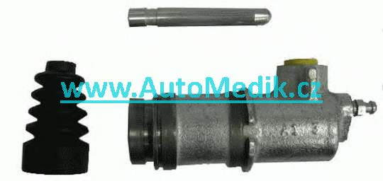

Ten pod pedálama 1495 Kč a na převodovce 600 Kč bral jsem od Kurkyna . Ten pomocný právě proto že se mi blbě vracela spojka .U tebe bude možná stačit odvzdušnit hlavní válec na převodovce ,nebo vyměnit kapalinu.

a jak velka je to obstrukce ? zvladnu to doma sam a nebo se to bude muset udelat na zvedavku ? ten pomocnej je ten na prevodovce? za tech 600 ?

Richie, u 166 je váleček na převodovce repasovanej, u pedálu je původní.

to je tento ? to je ten pomocny ? u pedalu ? jsem asi natvrdlej :)
Re: Tvrda spojka - 166
Příspěvek od Richie » 12.9.2012, stř 12:41
jo tak uz to vim...hlavni je ten u pedalu a pomocnej je na prevodovce...tak az se budu moct ohnout tak jeste mrknu na tu pruzinku primo na pedalu :)
