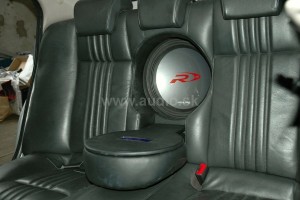

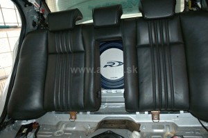

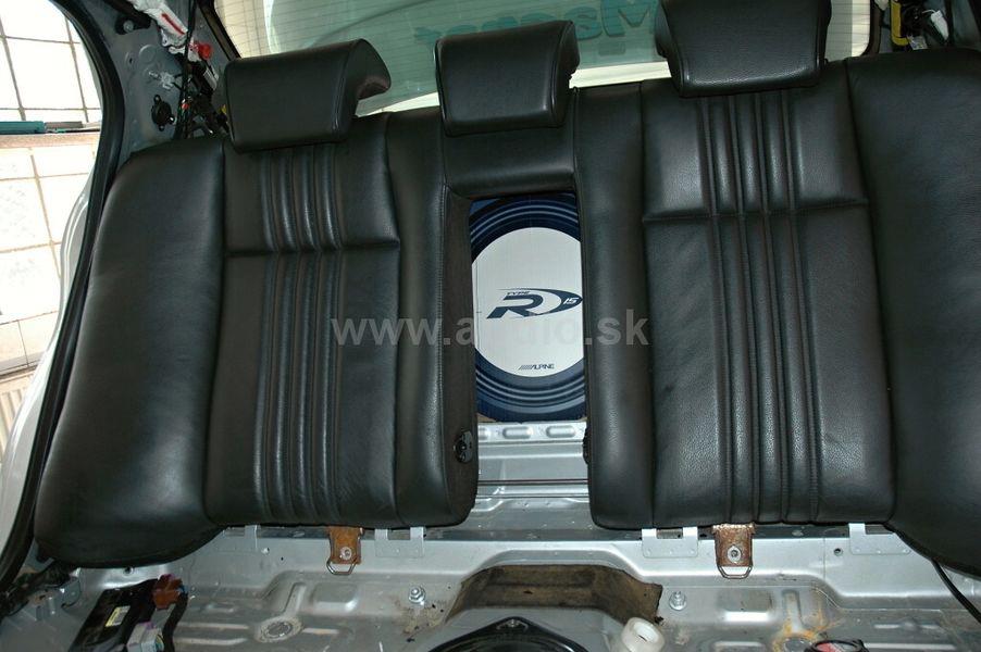

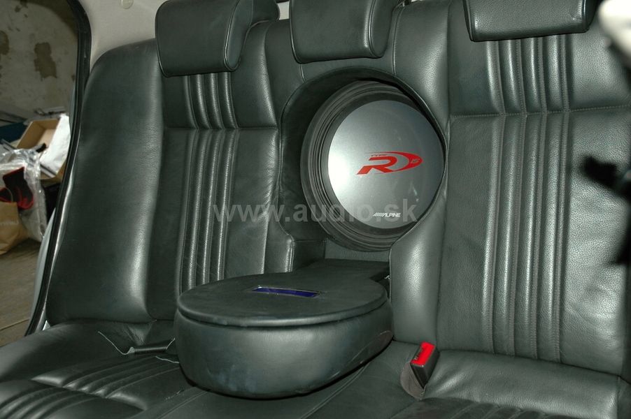

Mě by se líbilo nějak takto zabudovat ještě jeden "extra" SW. Samozřejmě by to vypadalo trošku lépe než v této 164 :)

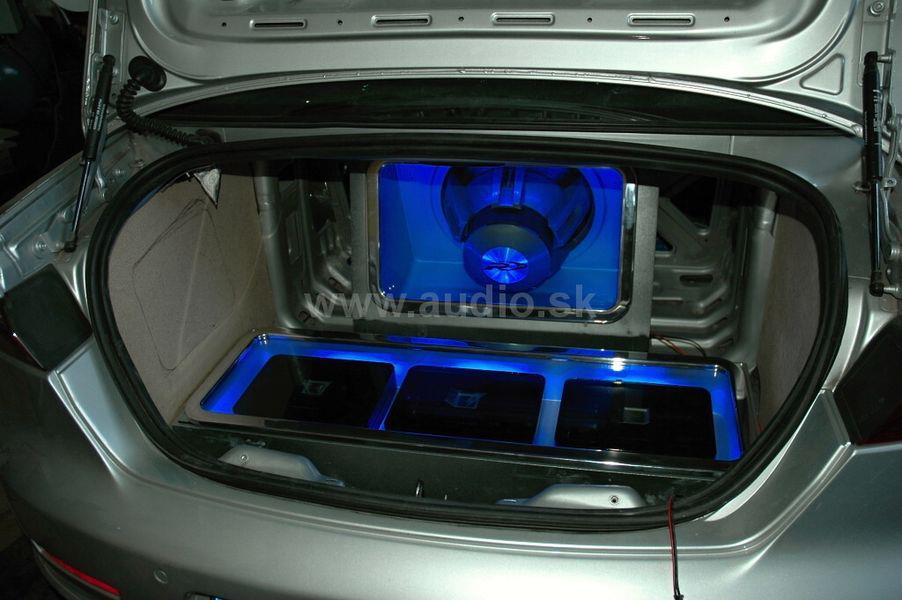

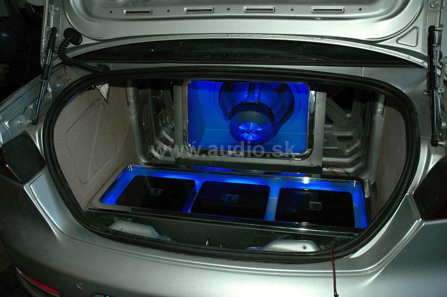

moja predstava je nieco taketo :smt020
