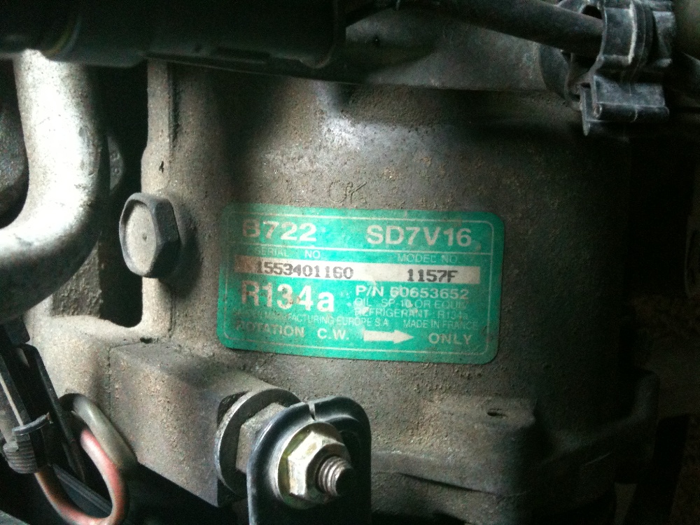

minulej rok jsem tu řešil všelijaké vibrace a podobně, hlavně po zapnutí klimatizace, ale nikam jsem nepokročil... ted mi posledních pár týdnu po studeném nastartování zahrčí (drnčivej zvuk po nastartování), drnčí tak 8s a je ticho, jenom při stání je slyšet takové tiché šouchání... no ale když zapnu klimatizaci, tak auto začne vibrovat, ale nijak silně, nejvíc to bylo vidět na držáku navigace, který po spuštění začal rychle kmitat... klimu raději nepoužívám, ale poslední dny mě to začíná dost štvát... takže asi ložisko klimatizace... kompresor mám tady ten co je na fotce... jde to ložisko vyměnit?

Petr147 píše:minulej rok jsem tu řešil všelijaké vibrace a podobně, hlavně po zapnutí klimatizace, ale nikam jsem nepokročil... ted mi posledních pár týdnu po studeném nastartování zahrčí (drnčivej zvuk po nastartování), drnčí tak 8s a je ticho, jenom při stání je slyšet takové tiché šouchání... no ale když zapnu klimatizaci, tak auto začne vibrovat, ale nijak silně, nejvíc to bylo vidět na držáku navigace, který po spuštění začal rychle kmitat... klimu raději nepoužívám, ale poslední dny mě to začíná dost štvát... takže asi ložisko klimatizace... kompresor mám tady ten co je na fotce... jde to ložisko vyměnit?
ahoj. malo by to ist vymenit. ja som menil lozisko remenice klimakompresora a malo by ist vymenit aj lozisko klimy...

Příspěvek od Petr147 » 5.6.2011, ned 20:17
na kolik to přišlo? koukám, že se celej kopresor dá koupit za 1500

Příspěvek od Petr147 » 11.6.2011, sob 12:32
nemyslíte, že ty vibrace budě dělat málo oleje v kompresoru? při rozjezdech jako by se přidusil motor a různě haprují otáčky při stání na volnoběh a zapnutém kompresoru... jen se mi nechce vypláznout 1000-1500 za komplet naplnění kompresoru a pak to zas vypouštět, když to tím nebude :)

Příspěvek od Petr147 » 26.6.2011, ned 11:00
koukám, že na ten kompresor jde sehnat spousta dílů :)
