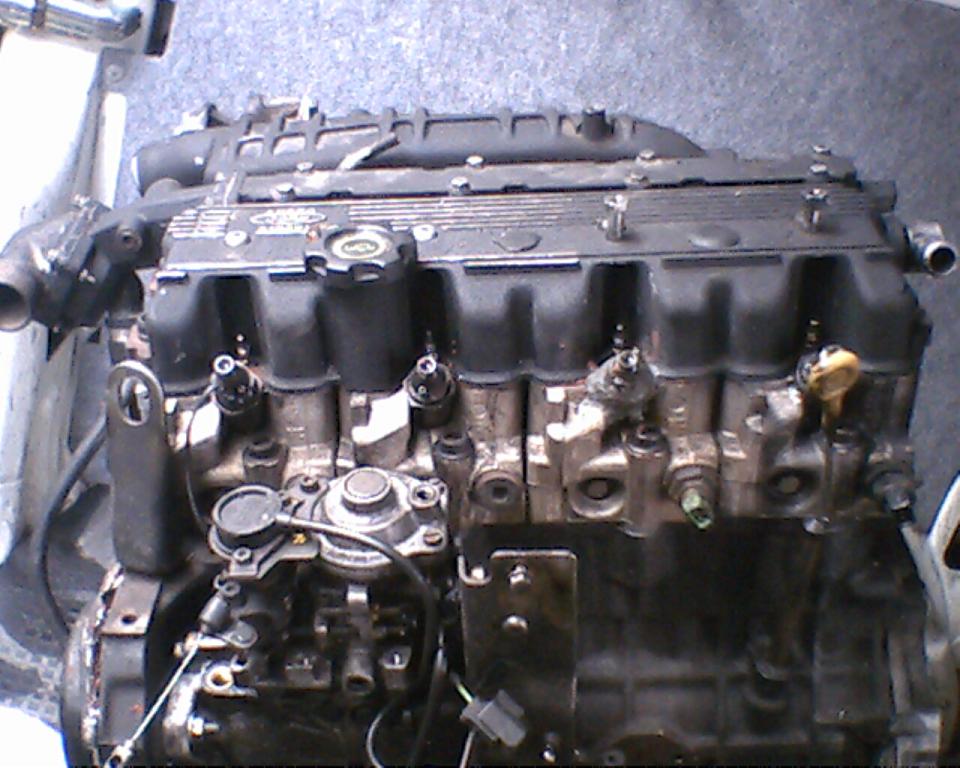

motor z forda scorpio- verze 125Hp s EDC předělaná na mechaniku

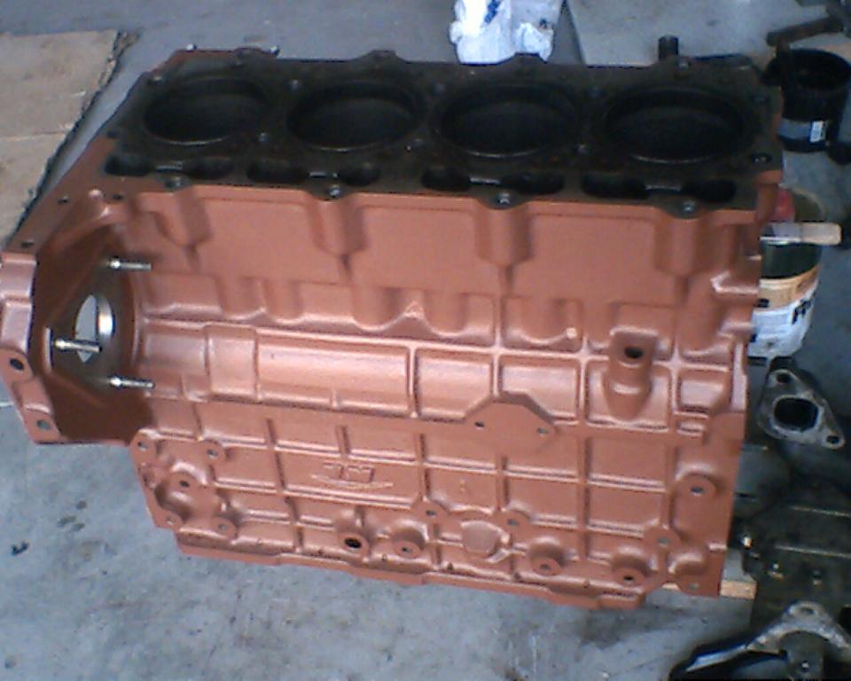

takfajne, dneska sem se byl projet 500km abych se kouknul na onen vm motor s přímím vstřikem a on to byl předkomůrkáč
do telefonu mi pan majitel tvrdil že je to TDI
motor byl sice pěkne dalo se mu věřit že má 30 000 najeto(pěkně čistej a dokonce na sobě měl i nálepky s čárovým kodem, či co)
co naplat budu muset zgenerálkovat stávající

však, GO je nejlepší řešení

Kůrkyn píše:však, GO je nejlepší řešení
uvidím až ten motor rozdělám, sundám hlavy a mrknu na homovací drážky, jestli budou KO tak výbrus je za 10 tyček (převložkování)

To už nech vložky rovnou přebrousit, drážky tam můžu být vidět, ale válec může být oválný nebo opotřebený do kužele... Kliku bych taky nechal nabrousit, ať už je to komplet a stojí to za to.

jako válec bude oválnej určitě, jde jen o to aby tam byly stopy po honování pak by stačily nové kruhyKůrkyn píše:To už nech vložky rovnou přebrousit, drážky tam můžu být vidět, ale válec může být oválný nebo opotřebený do kužele... Kliku bych taky nechal nabrousit, ať už je to komplet a stojí to za to.

To je k prdu pak ale. Vyhozený peníze a komprese nikde. Nová vložka stojí v podstatě pár korun a ta stará se nechá zabrousit ještě za míň. Honování je vidět i po 300 tis. najetých a kompresi to stejně nemá...

Kůrkyn píše:To je k prdu pak ale. Vyhozený peníze a komprese nikde. Nová vložka stojí v podstatě pár korun a ta stará se nechá zabrousit ještě za míň. Honování je vidět i po 300 tis. najetých a kompresi to stejně nemá...
to máš asi pravdu, jenže se mi nechce do toho motoru tolik investovat, to jsem mohl rovnou koupit ten 2,8 TD za 20 000
pořád doufám že seženu ten TDi, jiank se asi podívám po jiném motoru třeba z IVECA

Kůrkyn má pravdu, já většinou nic neodhaduju, ale existuje přesný dutinoměr (jmenuje se to subito) na kterým je tisícinový uchylkoměr a prostě si to změříš. Jak to má zuby 0,08mm a výš je to na výbrus. Pokud tohle měřidlo nemáš a nevíš kde ho zapůjčit, stačí orientačně, když nehtem cejtíš schod mezi horní hranou vložky kde už nechodí kroužky a tam kde chodí ani to neměř, vložky jsou KO a pak Ti tam lítají čísla, že bys neřek. Když nechceš dávat prachy za písty alespoň to nech cca. o 0,05 vyhonovat aby se to trochu zkulatilo a snad to kroužky nějakej čas udrží.

jasný tady jde o to aby mě go nepřišlo na nějakých cca 15 000, když sem mohl mět ten stejnej motor a noven za 20 000
