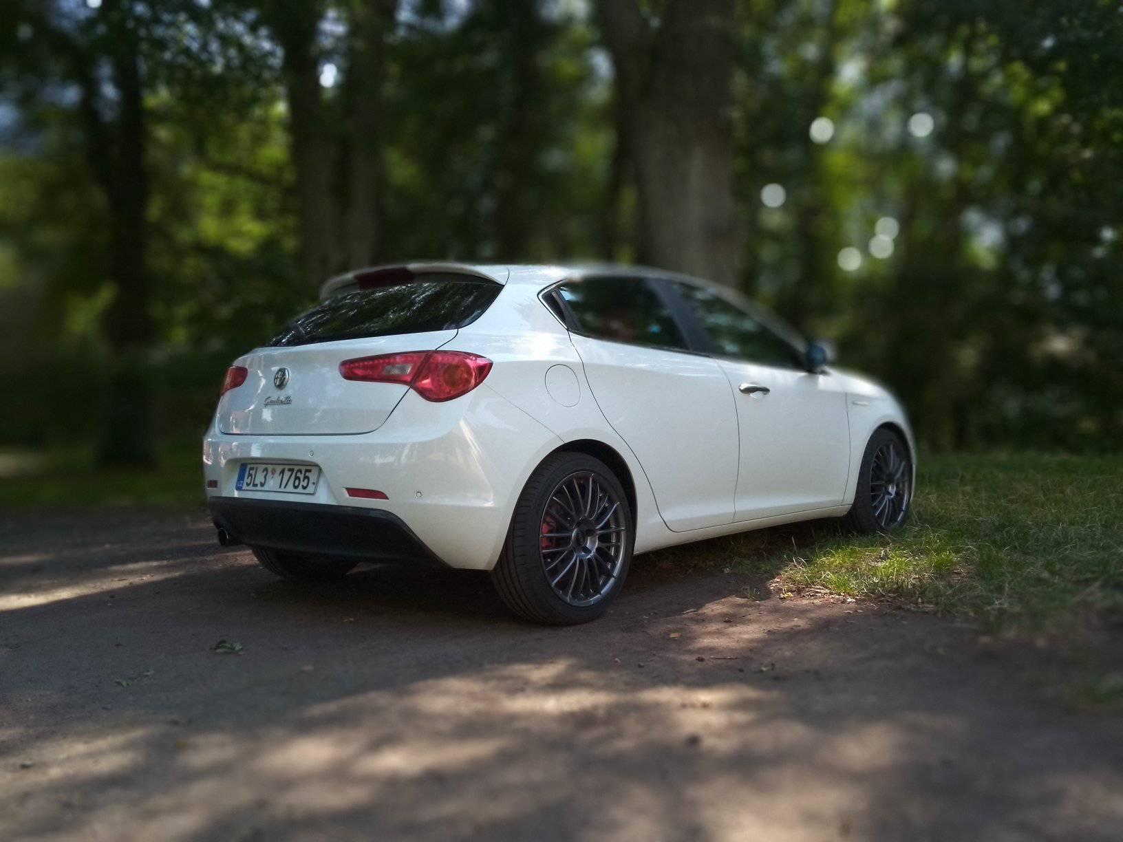

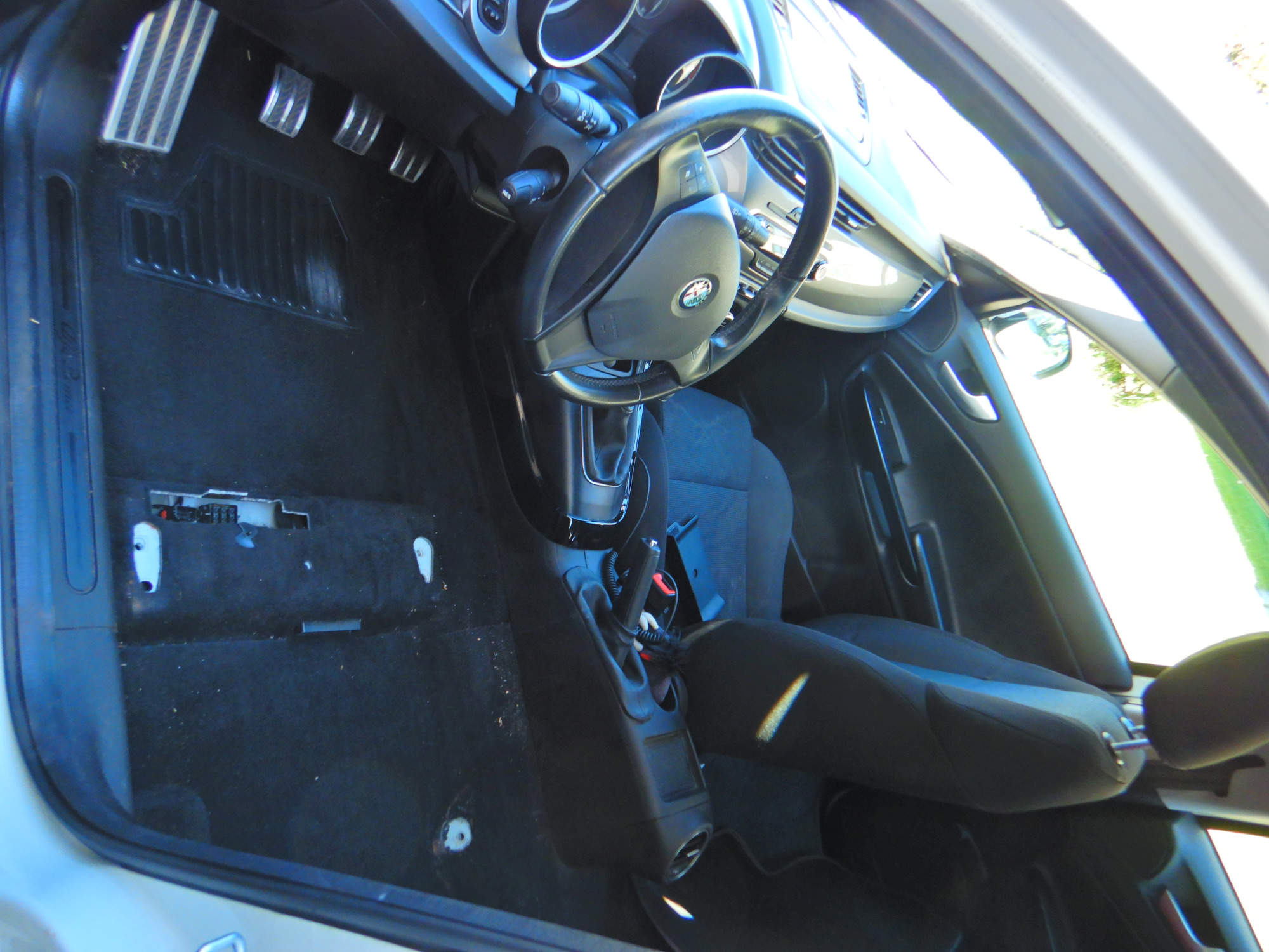

zopár snímkoff..

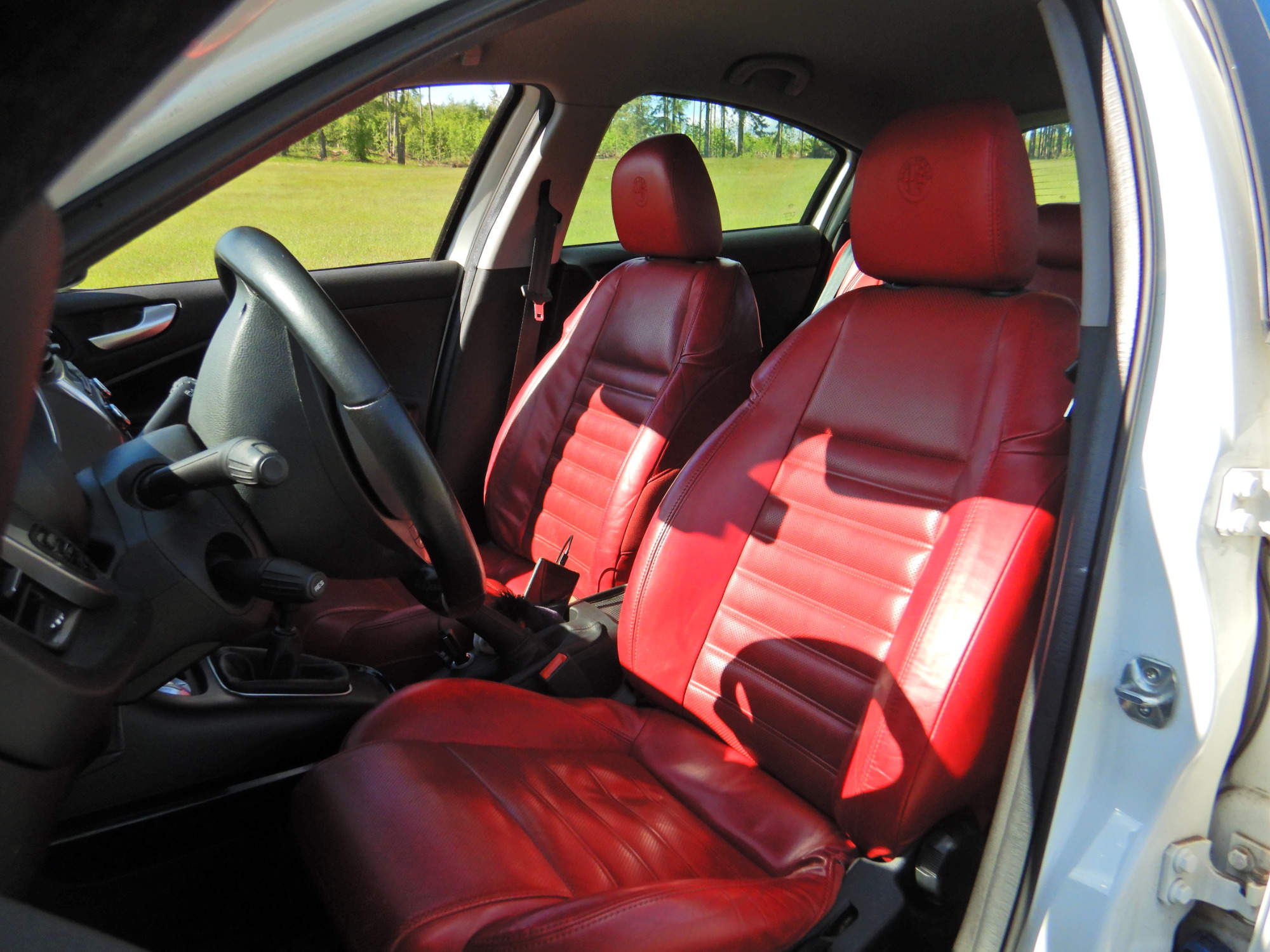

z přendavání potahů na svoje kostry mám dost rozřezaný ruce.. neodjehleno nic... (u nás ve fabrice by to neporšlo a to maj linkaři ochranný rukavice..a stejně řvou u meších grotů....)... nevím jakej maj taktzeit ve fabrice kde montujou sesle, ale já se sundaváním 4 potahů a oblíkáním 2 sedaček strávil dobrejch 6 hodin....tedy byhc s etímto asi nemohl živit :-D
zbavil jsem se loketky (ta mě nehorázně štvala.. tento prvek výpavy jsem nikdy nepoužíval a třeba ve 159 mi absolutně vadí..), ale zůstala mi v opěradle díra :-D ... řešením je pořídit jen potah opěradla pro druhostarnný řízení, nebo tam nacpu plyšovýho hada :) tedy jdu hledat v eperu a poptat buĎ origo, nebo čalouník :)

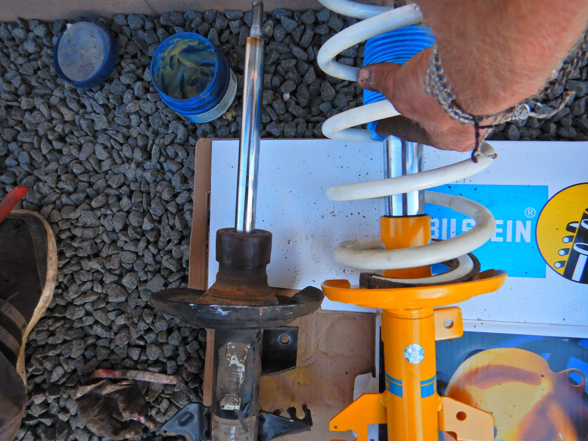

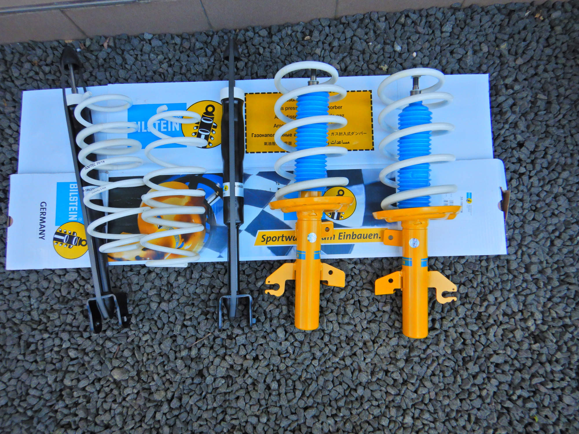

zde tlumítka B4 dozadu a B8 vpřed.. s pružinama Novitec... kombinace taková prot, že jsem z toho nechtěl mít hopíka , jako je třeba P205..
pístnice na předku je opravdu brutus :
in progress1:
in progress2:
in progress3:
in progress4 (moje sedačky s vyhříváním - to bílý na molitanu, čekají na koženej potah):
done
nyní jen yvřešit výfuk a bude to G podle mejch představ (teda chybí okno nad hlavou, ale budiž..)

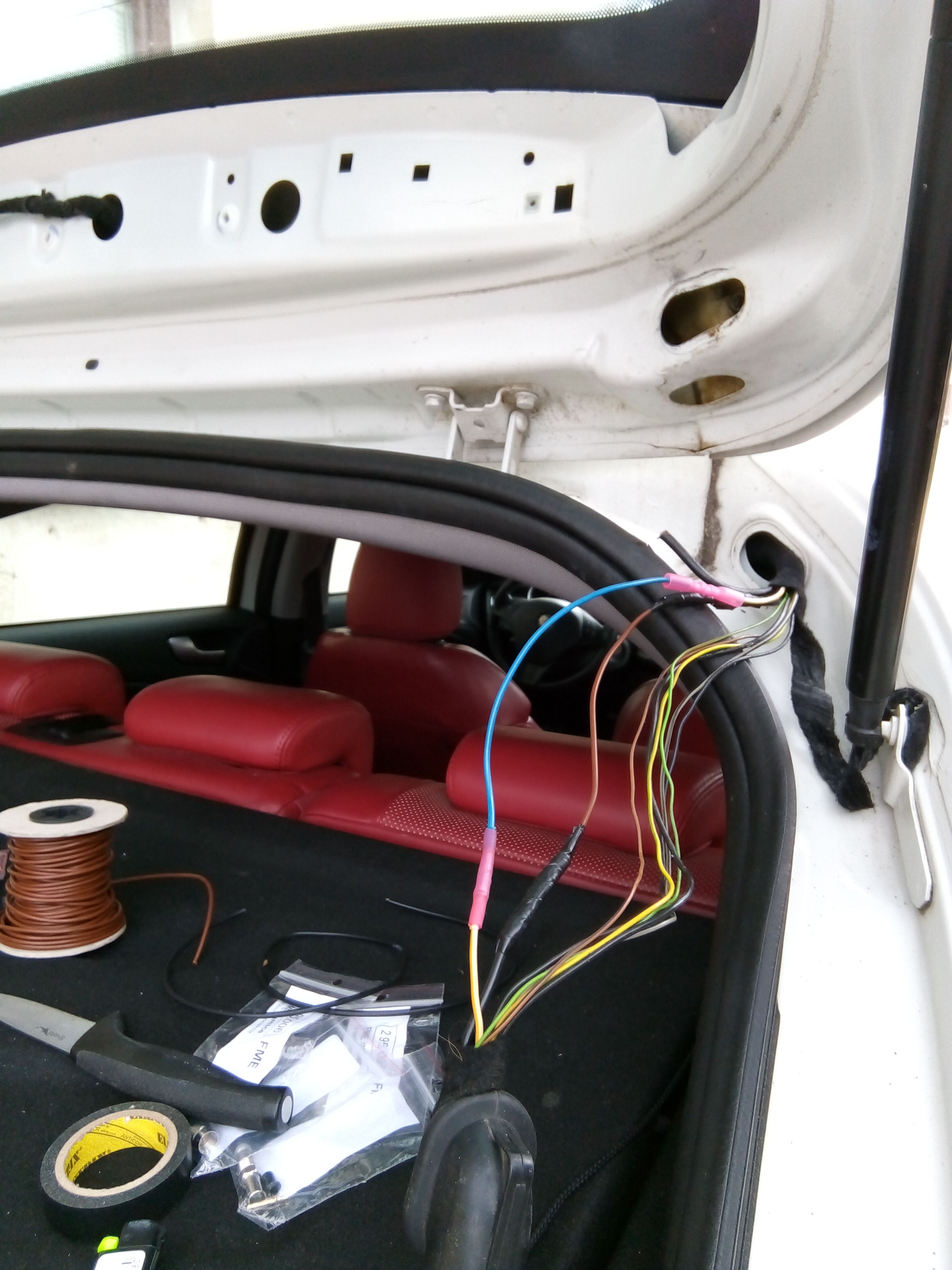

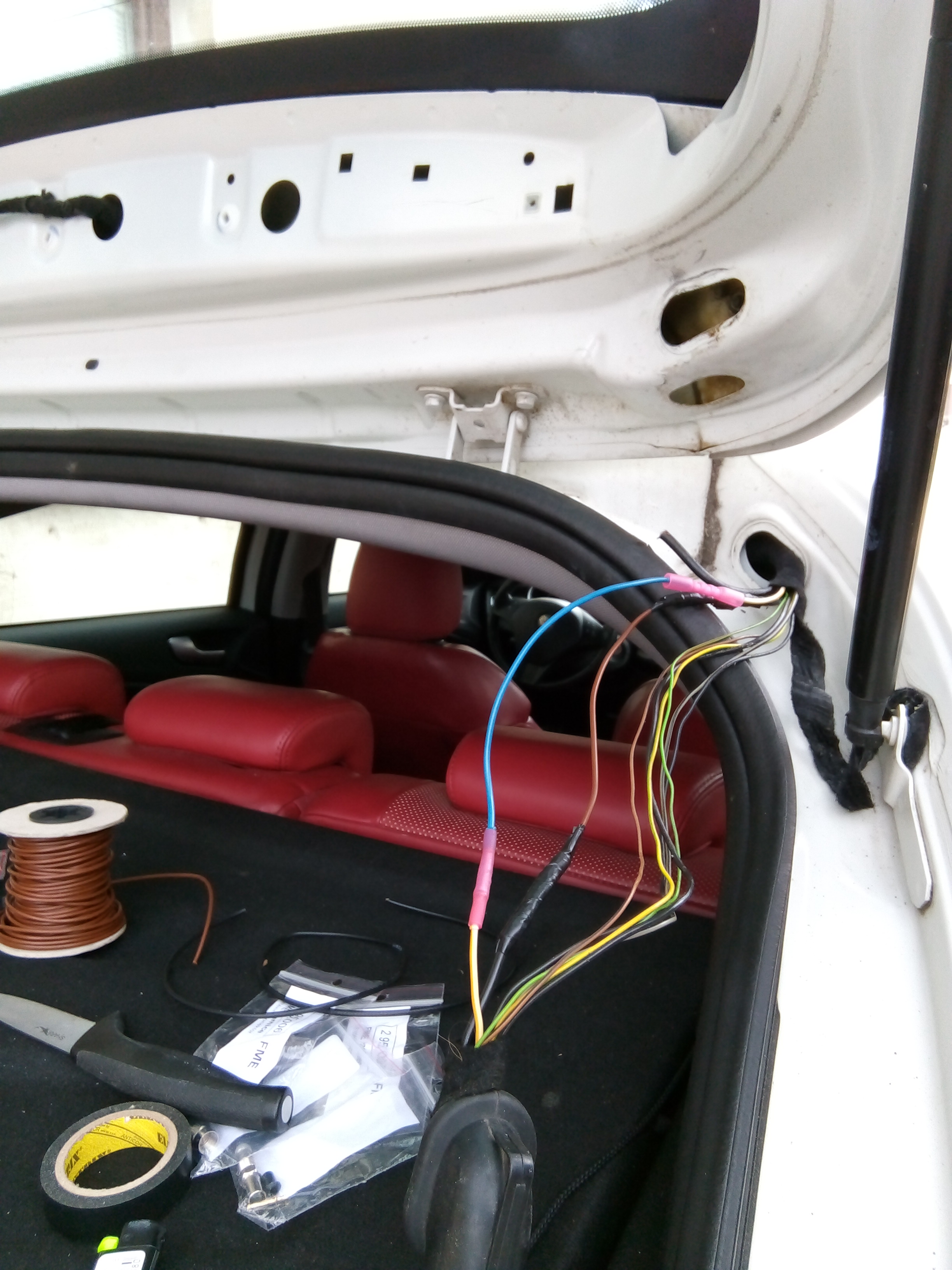

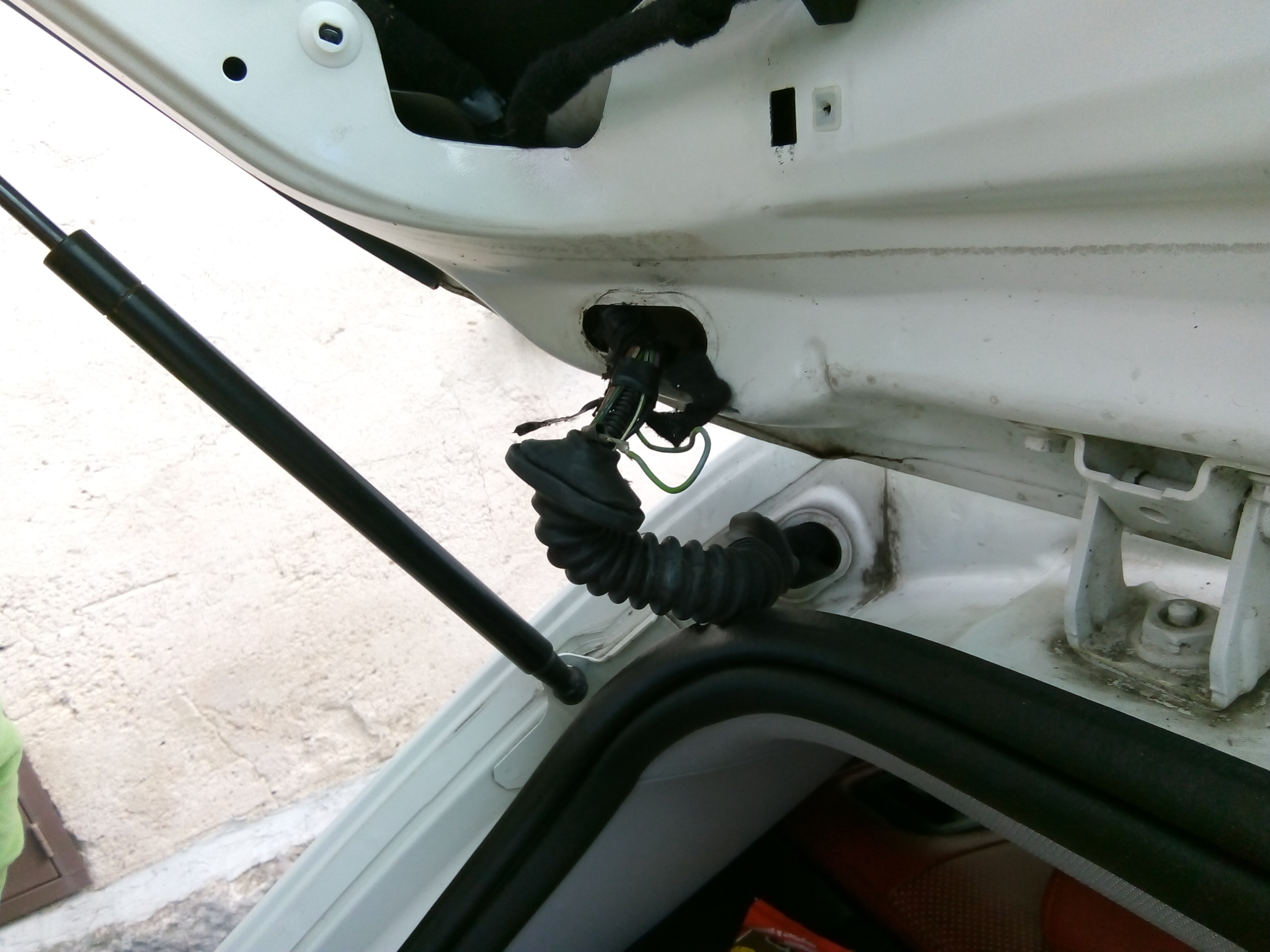

ab práce na G nebylo málo.. tak jsem učesal elektriku do 5 tek... na který se v minulosti někdo vyřádil, a dokonce ji navedl blbejma dírama

Jen takový postřeh k těm tlumičům. Není vhodnější na ty nižší pružiny použít tlumiče se zkrácenou pístnicí jako jsou např. ty B8?
hno3
Příspěvky: 968
Re: Giulietta 1.4 MA (2011)
Příspěvek od hno3 » 31.5.2020, ned 20:26
a co tam asi mam? b8 na predek kde udavane snizeni je dost velke, na zadek jsem nechal normalni z jednoho duvodu... kdo si pamatuje na p205 jakej to je hopik, tak pochopi.... tam navic neni udavane snizeni takove....tak i kdyz to neni "ideal" tak plne vyhovuje.. coz uz mame za ty roky otestovano na nekolika autech vc dvou zavodaku (vw golf, a ibiza cupra).. navic ruku na srdce... kdo to tady dela poradne a ke snizenejm pruzinam da tlumice s kratsi pistnici ? skoro nikdo..

Jo vidím, že jsi vepředu použil B8 a vzadu B4. Beru to obecně z hlediska výdrže toho tlumiče. Taková otázka k zamyšlení, jestli taková kombinace má vůbec smysl z důvodu životnosti toho tlumiče. Jinak máš pravdu, že se tím málokdo zabývá.
Edit: nebo spíš jestli např. snížení kolem 30mm, které je nejběžnější je ještě rozumné na sériové tlumiče, či raději použít s nižší pístnicí.

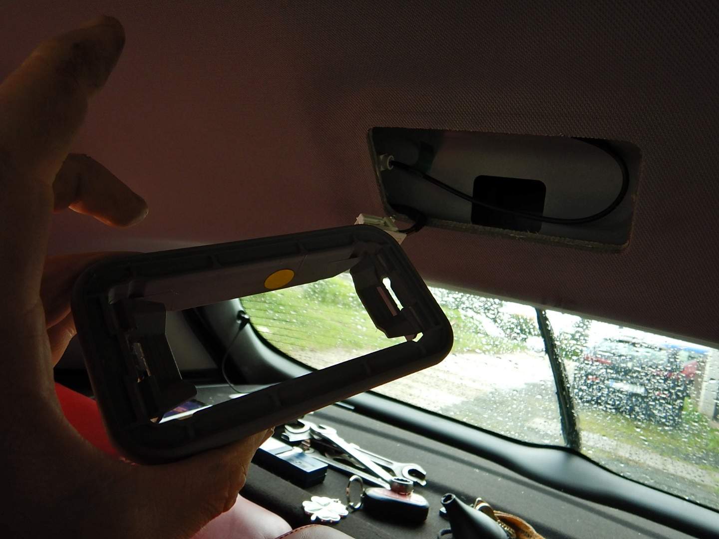

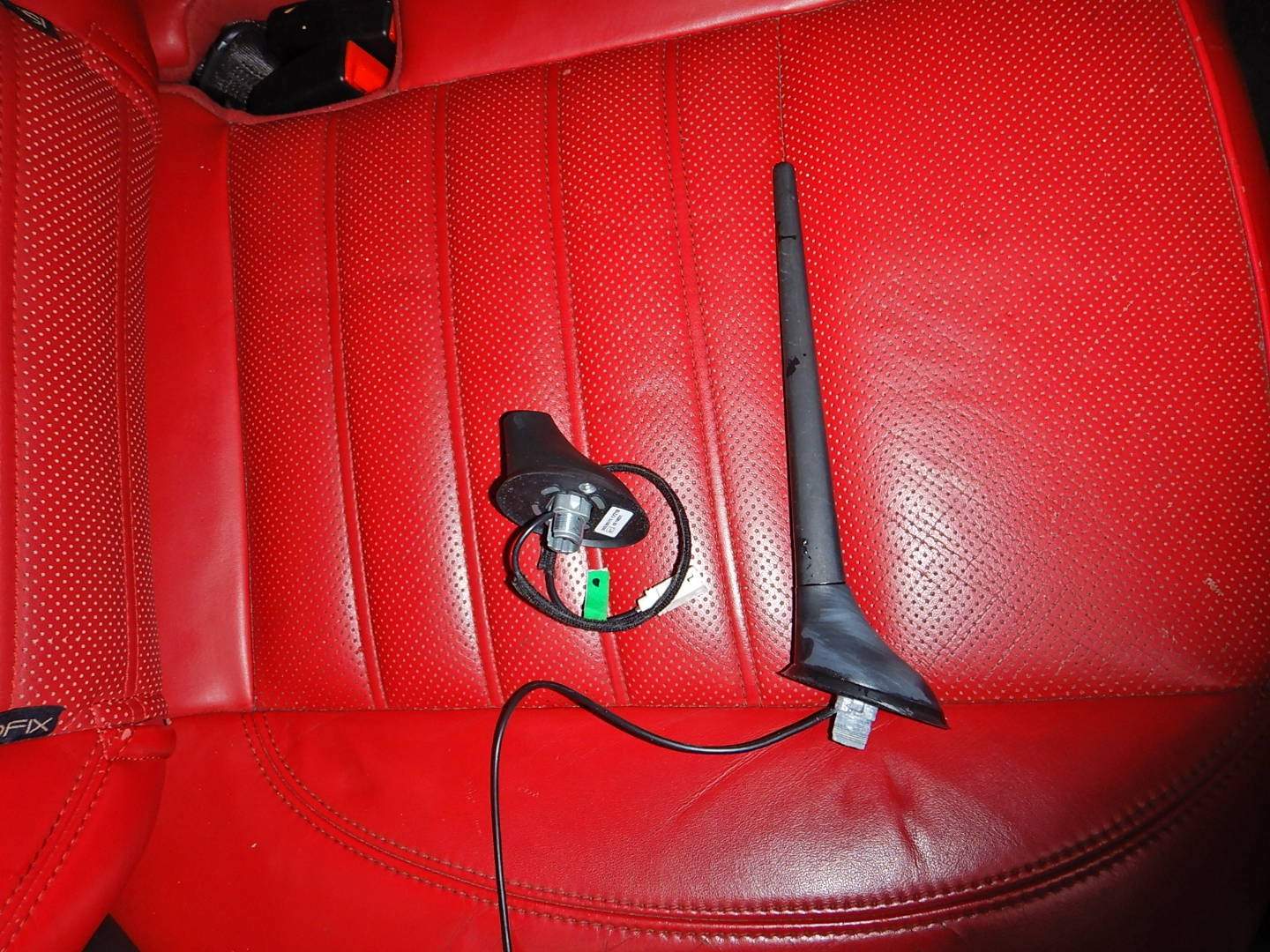

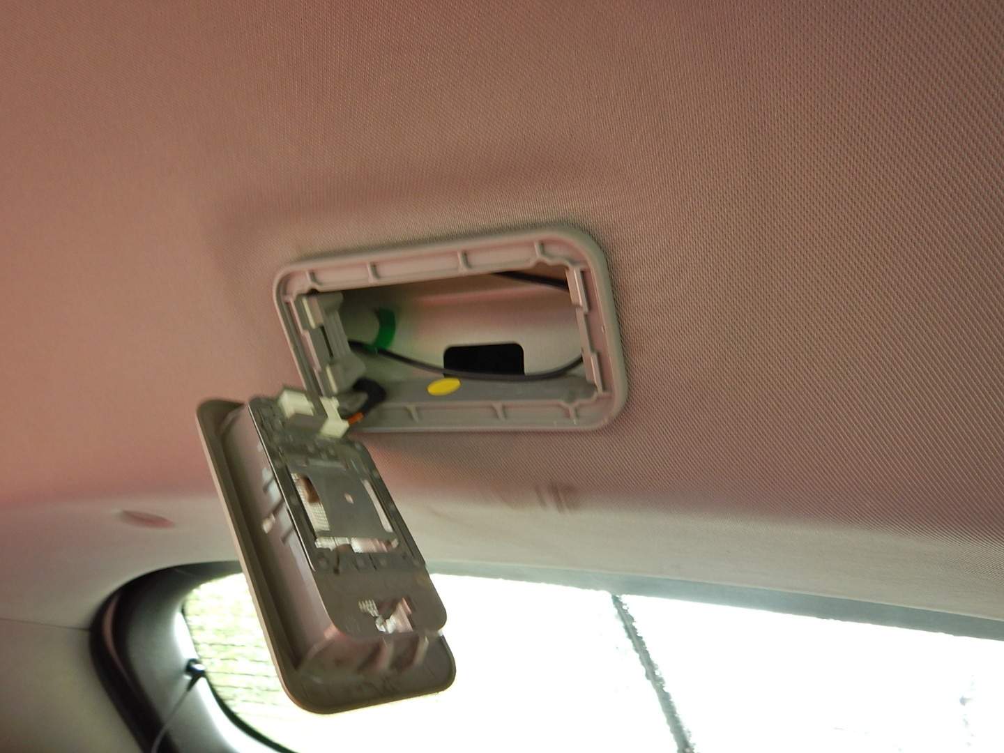

tak, včera přišla kostička k anténě a hned jsem ji namontoval..
výsledek - už to chytá kde co, ne jen ten otravnej magic/černou horu, či co to je :)

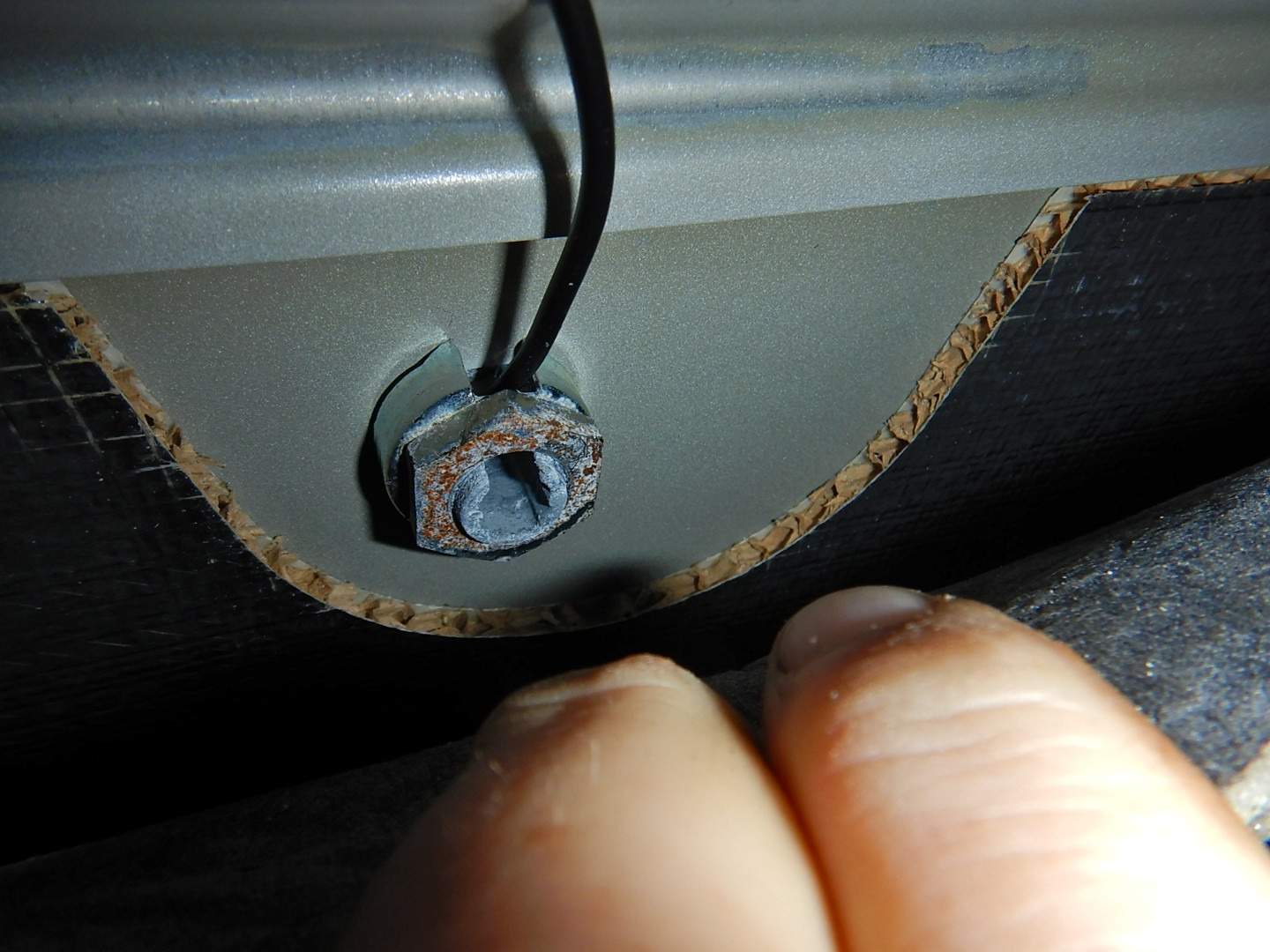

v případě G bez střešního okna to jde i bez sundání stropnice, pouze skrz zadní osvětlení..jen to chce menší ruce a a poodtahovat stropnici.. a nebát se .. snese celkem dost i bez trvalých následků
vyžadovaný náčiní je starnovej klíč 22 a slabej plochej šroubovák na demontáž světýlka...
nová kostička antényObrázek
před objednáním doporučuju ověřit dle VIN v eperu jakej tam má bejt typ bylo jich více.. i pro obyčejný rádio.. rozdíl byl v rozhraní do karoserie...
světýlko vypáčíme malým plochým šroubovákem
zůstane nám plastovej rámeček, kterej držej na místě dvě uši.. ty je třeba zalomit jakoby do díry.. a rámeček pak jde vyndat
moc místa tam není Obrázek
ale jde to stranovou 22, za současnýho odtahování stropnice
rozpojíme konektor... trochu jsem měl obavu o z5tné zapojení... díky jeho horší přístupnosti
nakonec, po vyšroubování matky držej anténu ve střeše dva drobný klipy.. ty smáčknem a anténu vytáhnem:) Obrázek
stará a nová
a celý to smontujeme opačným postupem... a užíváme si již téměř dokonalý příjem... místo 1 stanice v úzkém okruhu nyní bez problému ladím dobrejch 10-11 stanic... za libovolných podmínek :)

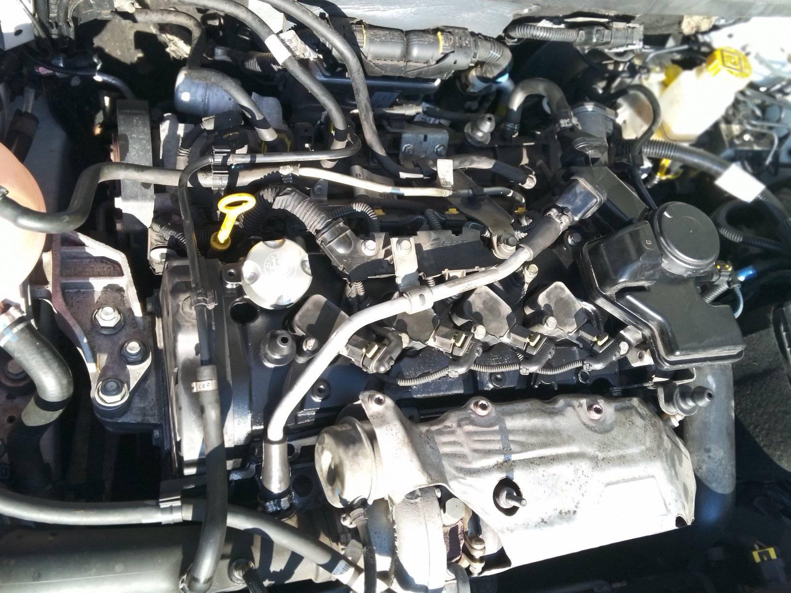

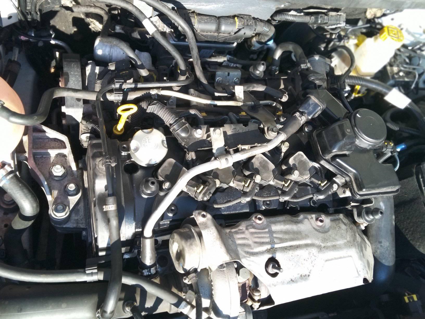

- už nějakej pátek jezdím s propadlou STK :),vzhledem k tomu, jak moc jezdím, tak to nějak nehoří ...
a než jsem sehnal komplet sadu silentbloků na zadní nápravu tak to byl taky nějakej pátek...- kombinace PU - tam kde se točí 1 osa při pohybu nápravy a Gumy - tam kde silentblok koná rotaci kolem více os) ..G sedí jak přibitá

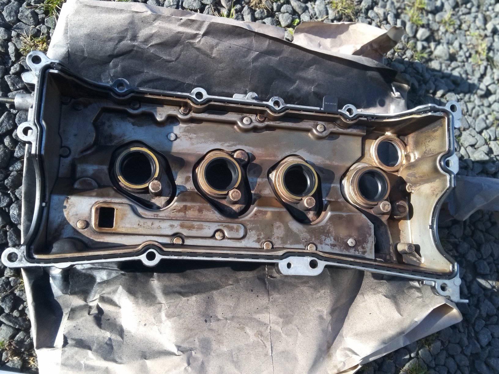

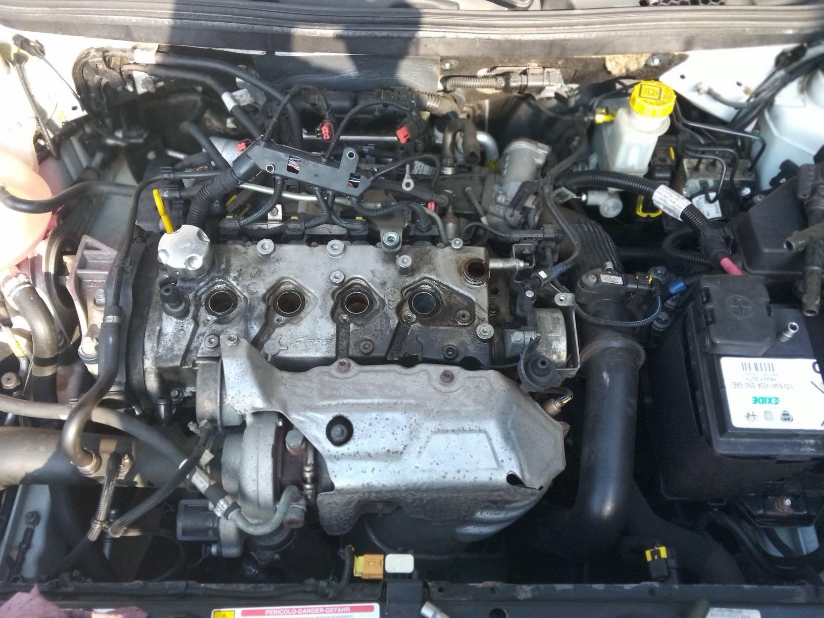

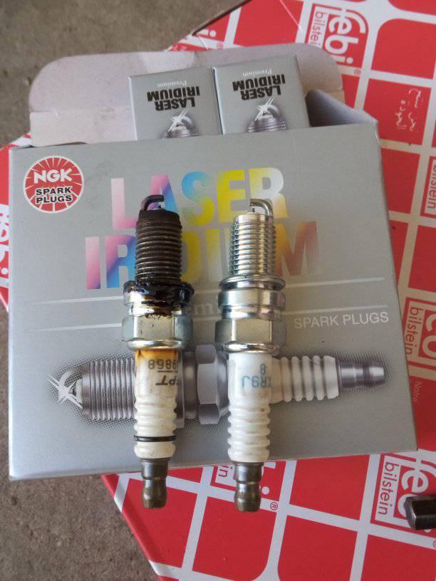

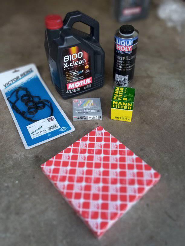

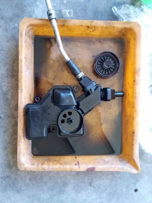

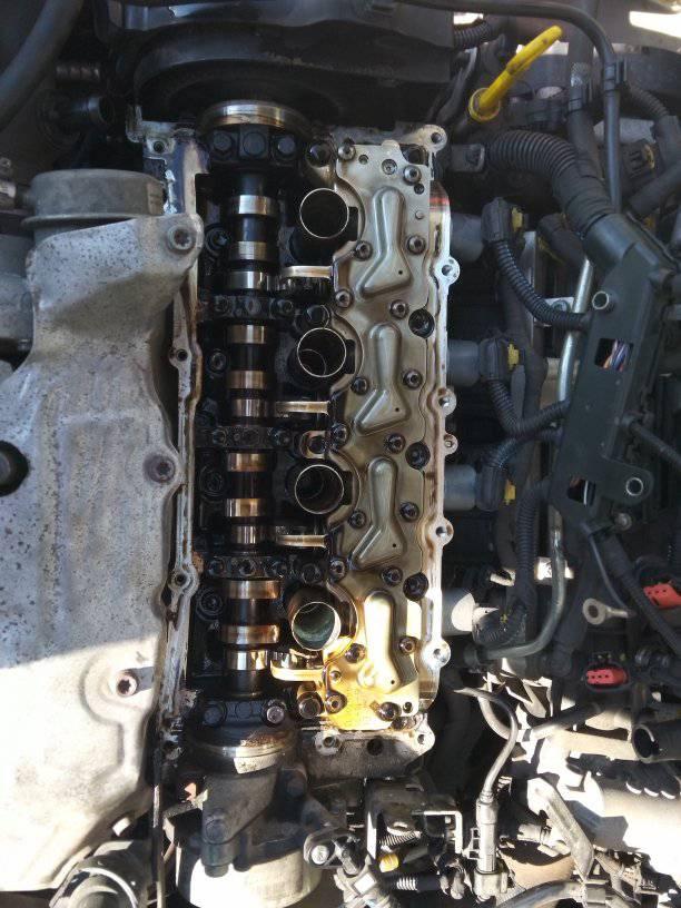

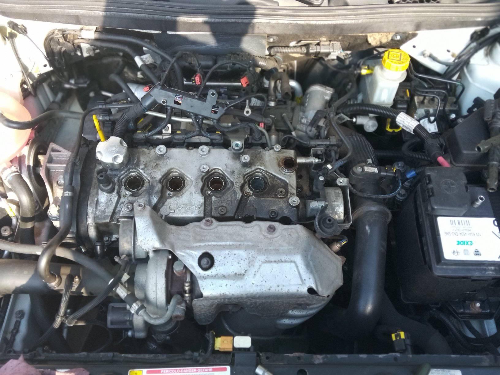

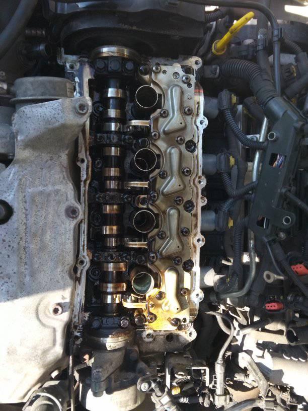

v rámci příprav na STK která snad proběhne v následujicích dnech bez ztráty kytičky.... jsem udělal klasickej servis..
- olej + filtry + proplach (ten už je od momentu pořízení G 4tej...)

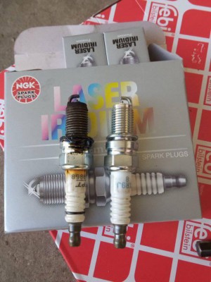

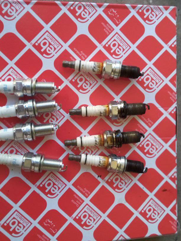

- svíčky ( ty asi byly původní, jelikož se jim vůbec nechtělo ven a některý měli docela výrazně uhořelou elektrodu... no 2 hodiny strachu při hraní si s nima... )
- vyčištění odvětrání motoru a PCV ventilu

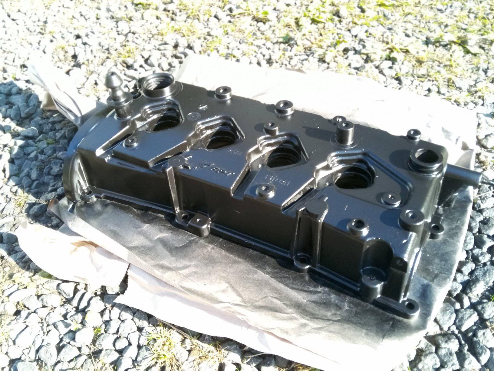

-přetěsnění víka hlavy .. jelikož to starý těsnění bylo jak puk a hlavně o kroužek pod separátorem par byl už na dvě půlky.. proto bylo celkem solidně poblitý celý víko a půlka motoru... když už jsem v tom byl, tak jsem to víko polil mým oblíbeným černým matem :)
-trochu vykydat interiér a exteriér ..jelikož je G pracovní vůz :)

tento týden se objevila nabídka od MTD ( specialisti na úpravy multiaru.. vyrábějí vacky, spesle díly a vyvyjej SW) na softwarovou úpravu seriovejch MA... sice jsem zvažoval jejich kit soft+ Vacka + supporting mods( na cca 220-230ps) ale asi se spokojim se softem (a supporting mods- vejfuk, úprava vedení vzduchu od turba k hlave) .. což bych se měl pohybovat bezpečne kolem 200... sice s vačkou by tomu pěkně gradoval výkon, ale uvidíme...

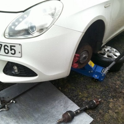

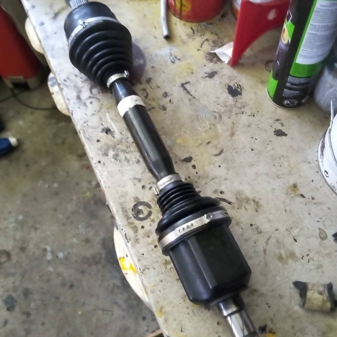

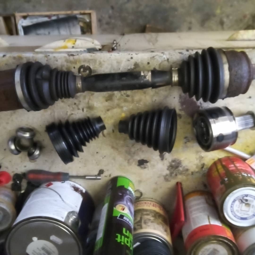

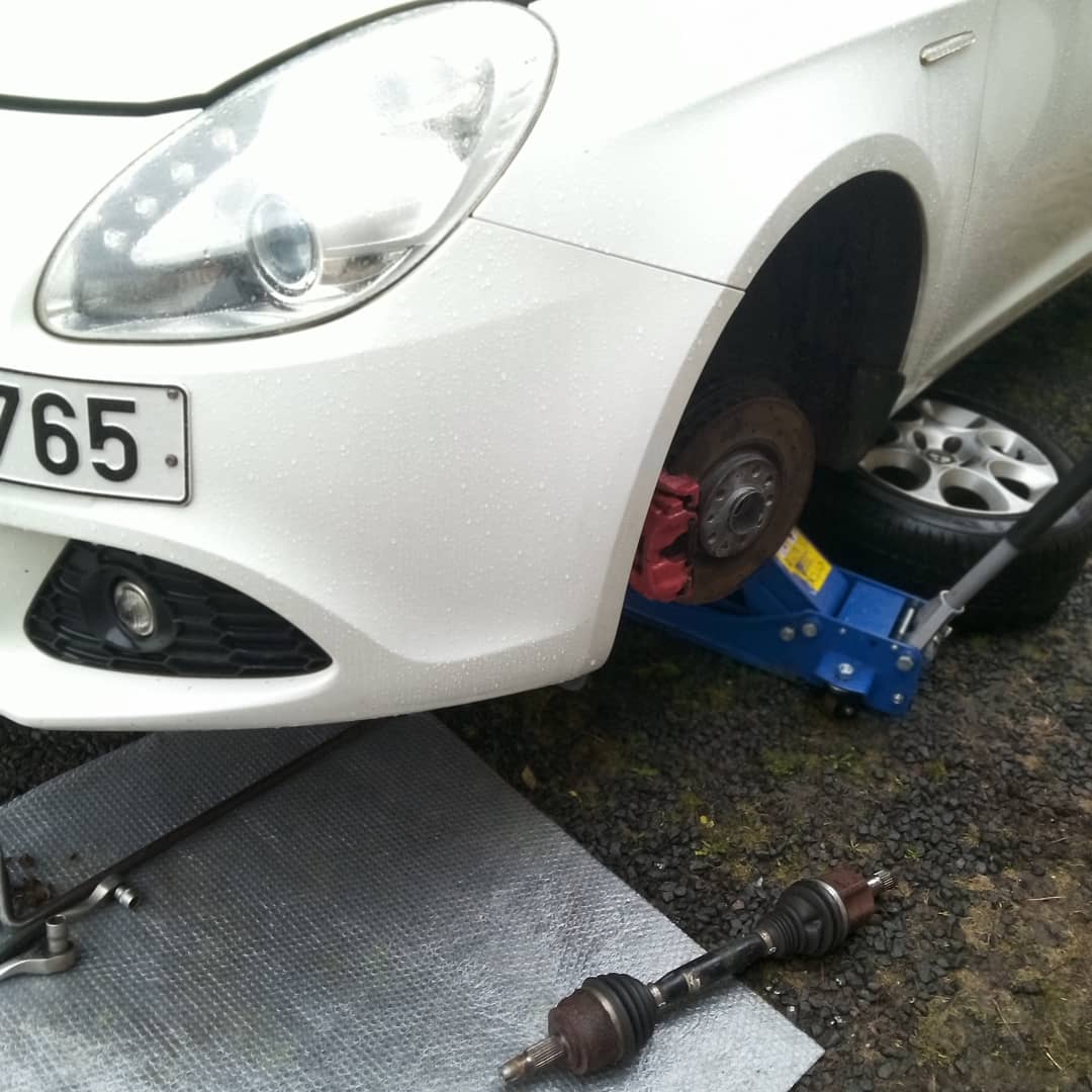

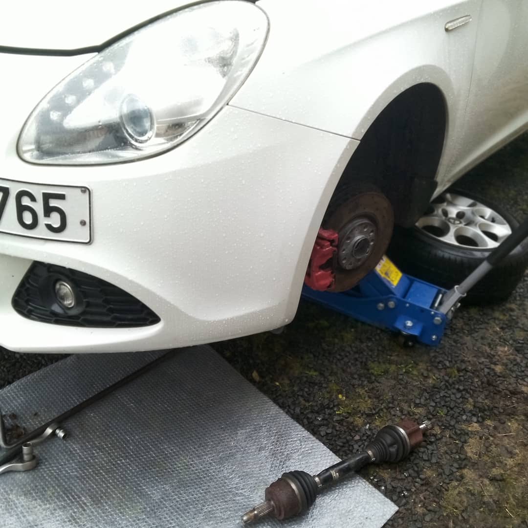

abych neměl pro letošek investic a práce málo, tak pár dní po STK začlo něco ťukat z LP strany podvozku... neměl jsem čas to řešit až dosud, kdy se během 2 dnů a 60km výrazně zhoršil zvukovej projev... po cca 3 týdnech od prvního divnýho zvuku jsem tedy pod to lehl a začal prošetřovat..
problém nalezen - LP polosa... nejen homokineťák u kola, ale i kloub u převodovky vykazují výrazně větší míru pohybu v ose hřídele než na druhé straně.. co mě trochu zneklidňuje, že i uložení v převodovce je docela volný a umožnuje docela dost radiálního pohybu.....
jako na potvoru nová polosa je za 12000,- pokud je vůbec dostupná... no prozatím zkusím zaimprovizovat výměnou homokineťáku a tripodu, kterej už je na cestě..
AR 159 SW TBI TI
AR 156 V6 SW
AR Giulietta 1.4 MA
Fiat Coupe 2.0 16v
Fiat Tipo 2096ccm 16v
hno3
Příspěvky: 968
Příspěvek od hno3 » 31.10.2020, sob 14:05

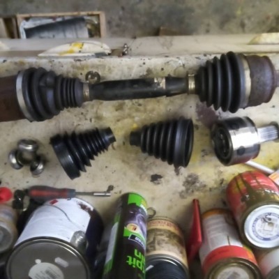

tak jsem si cvičné zrepasnul poloosu a to debilni ťukání stále přetrvává..
alespoň jsem vyměnil olej v převodovce, jelikož tam byl původní... přestože jsem při koupi požadoval výměnu... výpustak a plnící zátka netknutý... docela jsem.s povolením bojoval... navíc v tom omezeným prostoru to bylo docela "tricky"

Příspěvky: 7425
Příspěvek od speedy » 31.10.2020, sob 18:40
Dá se na to sehnat poloosa v druhovýrobě, nebo jen v originále?
Venca.P
Příspěvky: 385
Registrován: 30.7.2012, pon 15:47
Bydliště: Pardubice
Příspěvek od Venca.P » 31.10.2020, sob 18:43
Ten olej v převodovce bych rád taky udělal. Kolik jsi ho tam nalil? Je na to nějaký kontrolní šroub? A kde případně najdu nalevací šroub? Baterka musí ven? Díky.
hno3
Příspěvky: 968
Příspěvek od hno3 » 1.11.2020, ned 05:52
poloosa jen origo za 12000,- druhosku jsem nenasel...
výpustak je na straně LP kola, pod poloosou... nástavec s velkou racnou tam dostaneš, ale jen na utrhnuti... zcela to nevytocis, musíš si s tím trochu pohrát, nebo nějakej velkej, ale krátkej inbus.., nalejvaci otvor shora, jakoby pod posilovačem brzd... takže dva prodlužovací nástavce na golu, jeden kloubovej nástavec a o5 inbus... jak to je dlouhá tyč, s kloubem tak bacha ať nezmastis brzdový trubky, podtlak a čidlo na posilovači...
oleje cca 1.75l..., baterka ven nemusí, je dobrý si sehnat cca metrovou, 10mm hadici a trychtejr.. kterym tam ten olej budeš posilat
