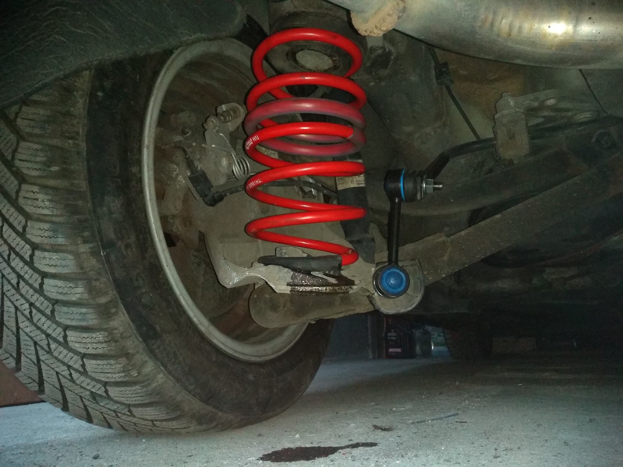

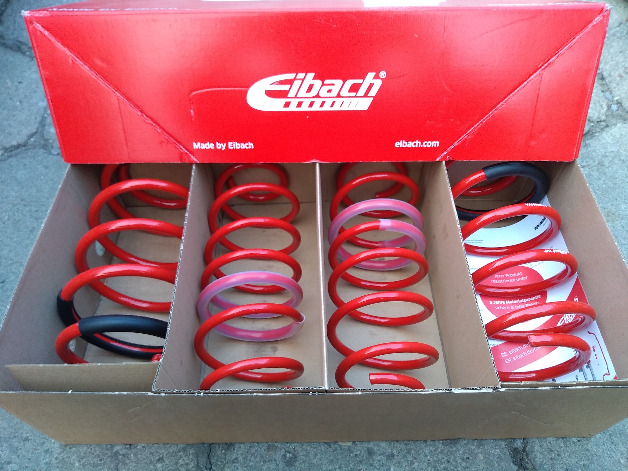

Při výměna na zimní jsem zjistil, že mi na jedné zadní pružině chybí půl závitu, takže bylo třeba pořešit. Taktéž sem současně posundával všechny gumové záslepky v prazích a podélnících a vystříkal vnitřky voskem do dutin do Tectylu, tak třeba to něco pomůže.
Dnes výměna zadku na Eibachy (předek snad někdy příště, ale už je mám v krabici
A červená barva určitě přidá trochu výkonu
) + taky výměna zadních tyček stabilizátoru. Jen s těmi Eibachy to byla trochu zábava, bo jsou o cca cm kratší, takže si nechtěly správně sednout na zarážky v ramenech, ale nakonec se nějak podařilo. Jen to sedí trochu níž, než sem čekal
Standardně mám ten snížený paket z výroby (-2cm tuším), tak sem čekal +- tak nějak stejně (Eibach má mít -2,5cm) a zdá se mi to ještě níž

Ty pružiny taky studuju, no já to vidím, že to na jaře prdnu na pružiny HR, který dělají to snížení akorát. Eibach už je na můj vkus moc nízkej alespoň mi to tak přišlo. Navíc třeba pro normální verze udávají snížení 3cm a pak dělají pružiny pro QV, kde píšou snížení 2cm, ale jak tomu rozumět? Jako, že QV , který je snížený o 2cm z výroby tak půjde o další 2cm níž? Takže trošku v tom mám hokej
Re: MikeC - AR Giulietta (2.0JTDm 2011)
No je to divné, ale ty co jsem kupoval (E10-10-009-01-22) jsou psány pro všechny motorizace... takže bych počítal že to snížení bude psané vůči standartní výšce. No co se dá dělat

Taky si myslím. Dal by si sem fotku celého auta jak to vypadá s tím snížením u tebe? Díky
Nějak takhle. Ale jak sem psal, zatím je vyměněny jen zadek.

Jo , klidně si počkám na komplet auto, ale vypadá to, že mezi Eibach a H&R není zas takovej rozdíl

Speedy: No osobně bych šel do Eibachu. Mám zkušenost s kompletním podvozkem (tlumiče a přužiny) od H&R a tak jak se píše na netu, tak je to tvrdší podvozek. Ono pak asi taky dost záleží i na použitých tlumičích. Měl jsem možnost jet s Alfou s novými sériovými tlumiči Sachs v kombinaci se sníženými pružinami od Eibachu (pohodlné) a pak na tom stejném autě v kombinaci s tlumiči Bilsteinem se zkrácenou pístnicí a bylo to tvrdší.

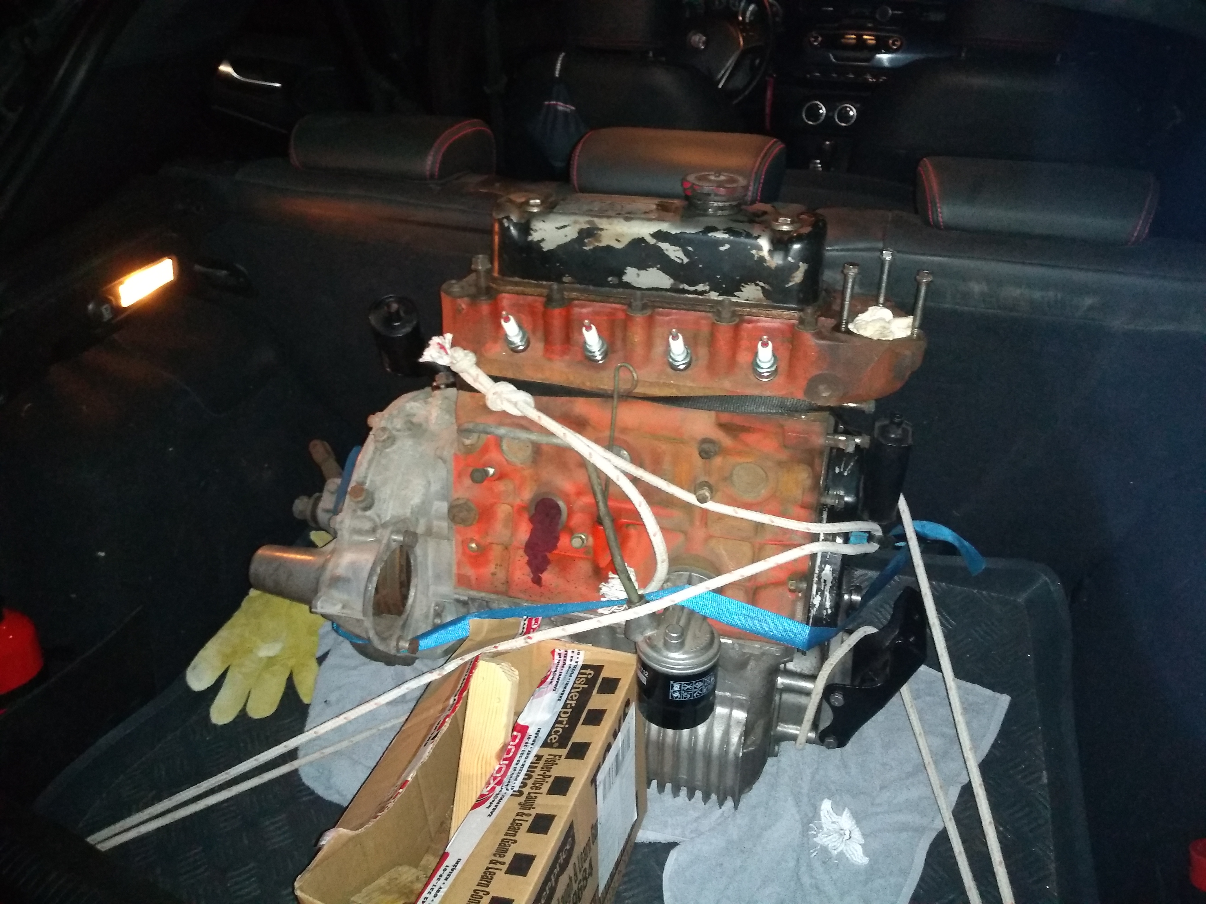

Tak dnes opět výměna oleje a filtrů (dokonce to ani ještě není 10tkm, ale rok je rok
), no ale samozřejmě to nemohlo jít jednoduše:
Poslední výměnu dělal vyjímečně servis, jak čistili olejovou vanu a evidentně měl někdo hodně síly
(ten šroub tak ale vypadá po asi hodině a půl různých snah ho povolit) Takže poprvé jsem musel sáhnout po odsávačce (bohužel svářečka po ruce nebyla, příště mně to už ale nemine).
Ale aspoň jsem si včera dovezl do zásoby menší upgrade pro Mini
