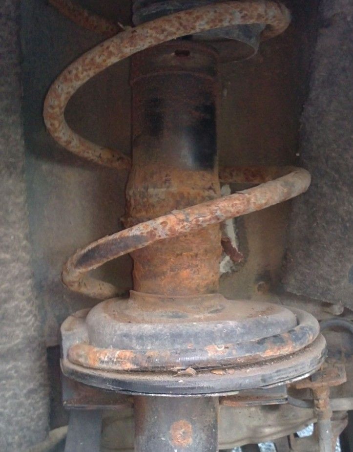

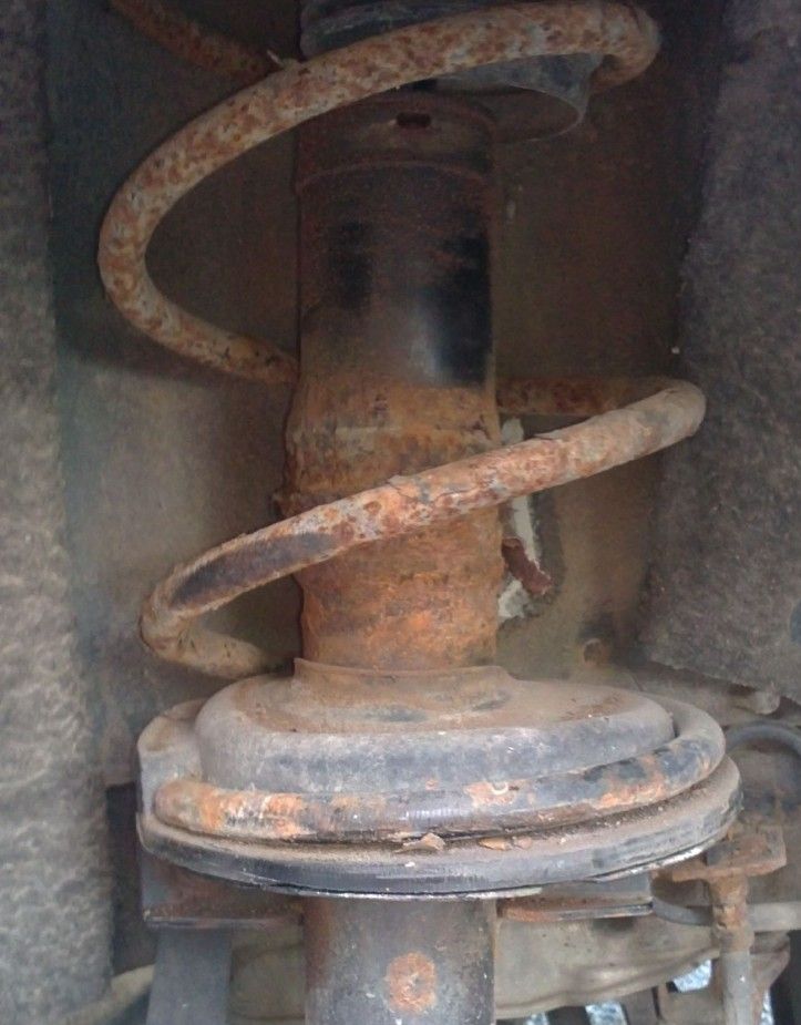

asi len tolko ze pozor na prehnite tlmice a uz viem preco je ta uzka rezerva tak super
- Příspěvky: 7420
Re: Tlumiče a pružiny - tipy,rady,zkušenosti
hmm, tak ty už budou mít opravdu dost
