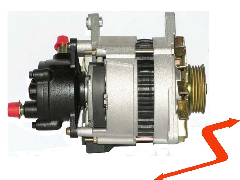

tak jsem zjistil, že ford scorpio napoužívá podtlak z vývěvy jako alfa, ale má samostatnou vakuovou pumpu na altíku
co se to prý skoušelo, tak ta na tom altíku je o dosti silnější

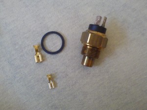

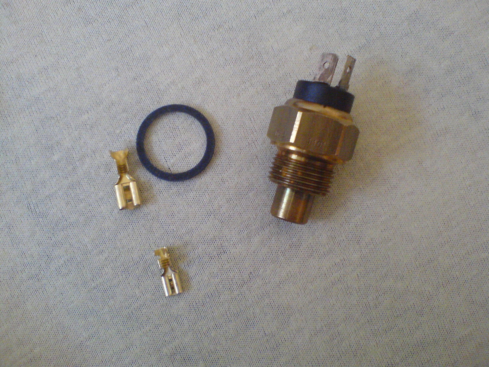

takže koupen novej snímač teploty a max teploty- cenovka 250kč
kupovaný je na alfu 155
moje 2,8 měla snímač pouze na max. teplotu

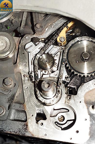

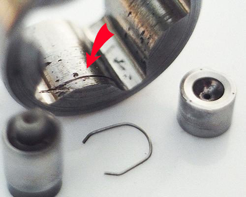

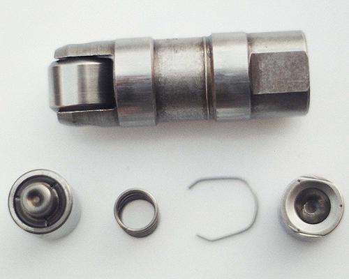

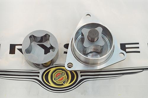

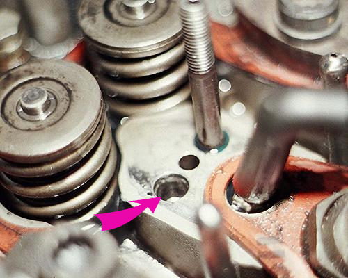

nějaké drobné foto hydroštelů motor chrysler

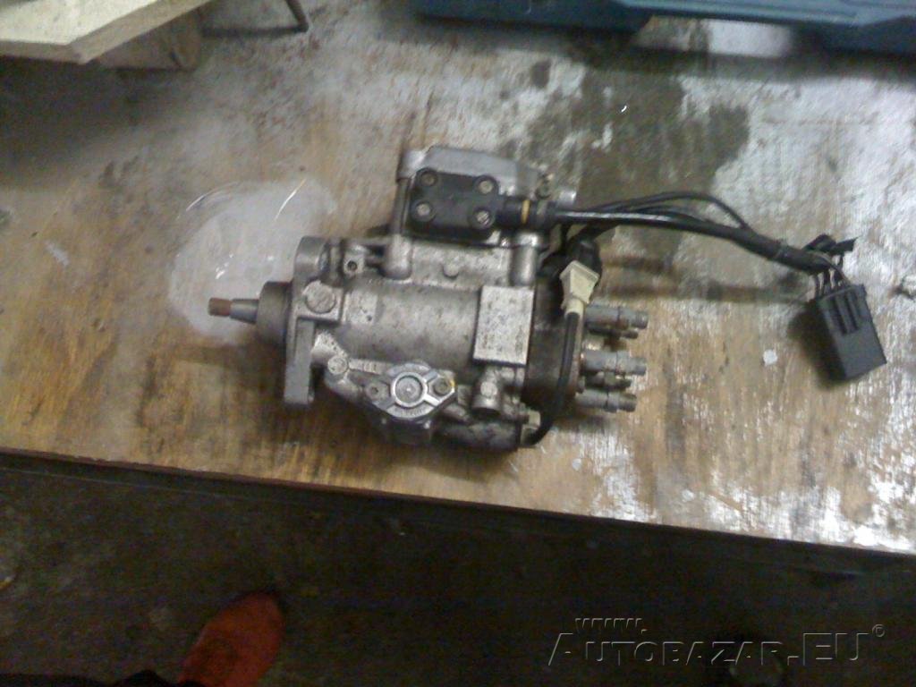

bohužel ten 3.1 TD má plyn řízeny elektronicky viz foto , ale kdyby se třeba zrepasovalo čerpadlo z 2.4 TD a akorád by se tam dal rozdělovač z 3.1 TD, tak by v tom být problém nejspíš neměl
