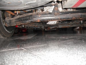

Hondzik : Co Ti budu nalhávat, já to dělat dneska znova, tak na De Dion přivařím držák na Wilwoody nebo plovoucí třmen z Feldy, na každou stranu natáhnu hadičku (vývod ve válci je), dám štelovatelnej ventil na omezení tlaku, ručku na hydrauliku a mám vyřešíno milion problémů. Mizerný chlazení, horový odvdušňování, blbě brzdící ručka co na suchu neumí flokovat a kotouče chlazený za pusu. Závodní evo to taky tak mělo, David Dědek mělo kotouče ze Zagata a nakonec se mu to vyrvalo z převodovky i se třmenem....
Re: Zadní brzdy
Já vím že je měl, teď je má na 75tce Mirek a já je chci taky. Páka je tam stejná, jen to chlazení tam bude podstaně lepší.
Taky mám na dílně hromadu třmenů co by šly předělat na kotouč vně, ale chci ho tam kde má být i za cenu těch problémů. Nápravu jsem o víkendu schodil za dvě hodiny celou, takže když se to bude kakat, půjde to vždy dolů celý

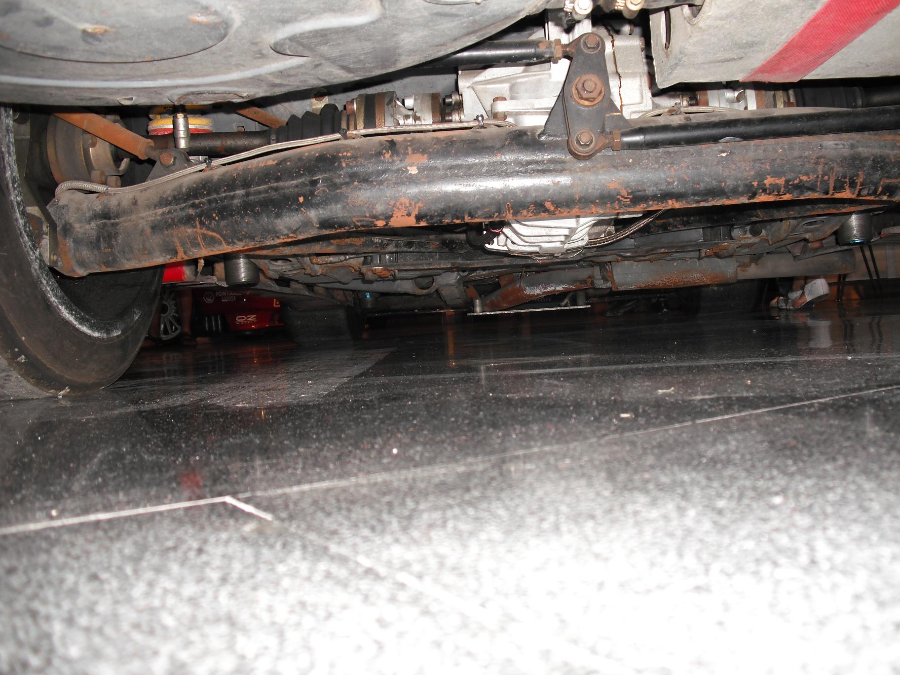

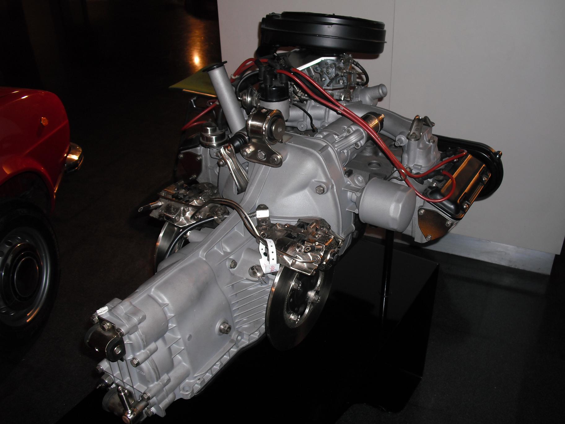

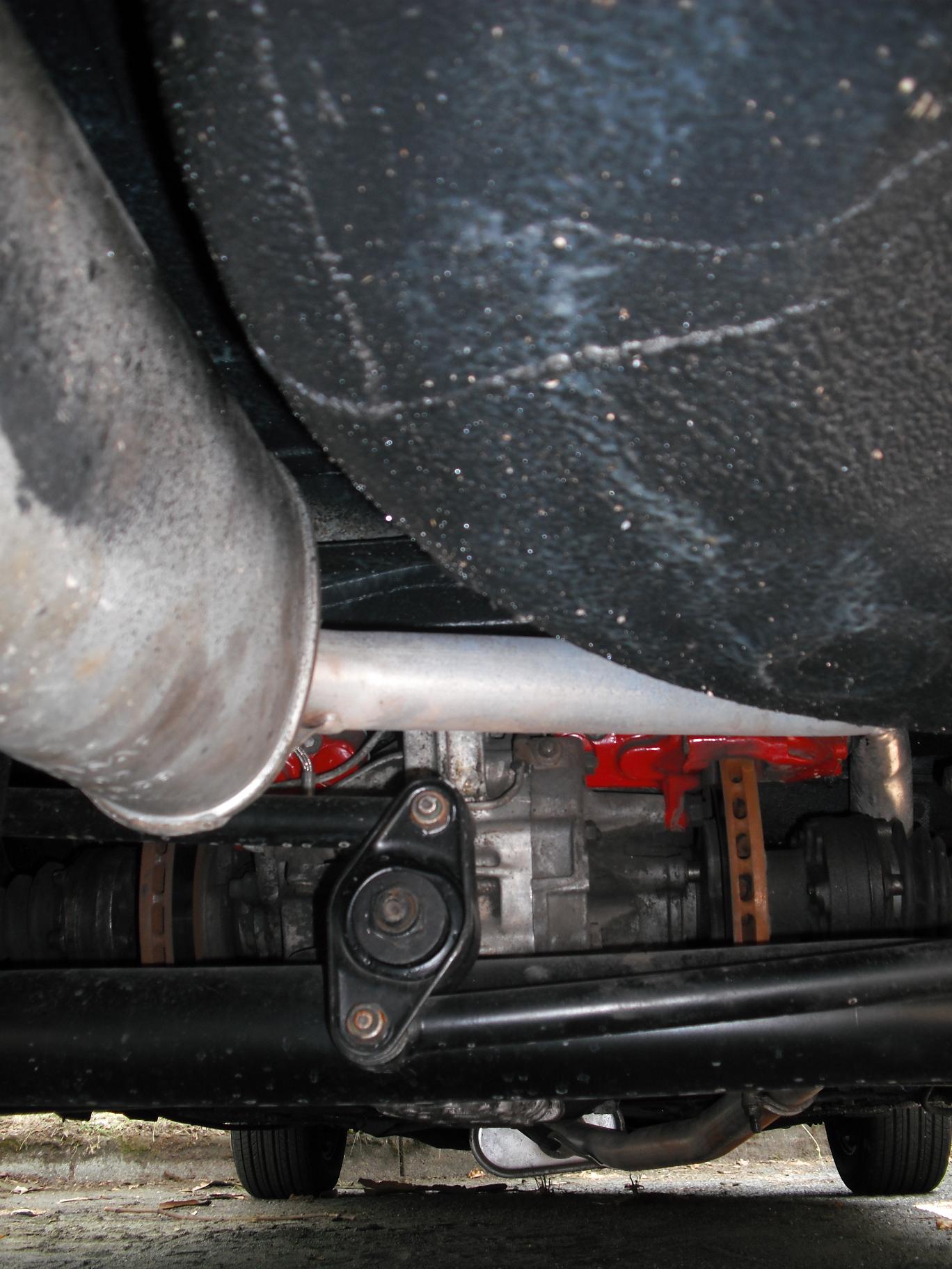

Re: Zadní brzdy

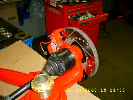

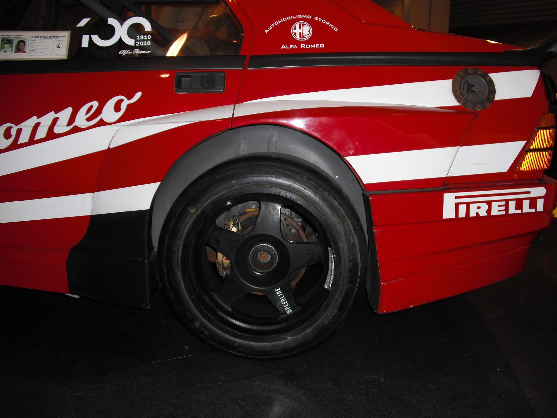

tím je 75ka vyjímečná, nikdy bych to nepředělal na klasické brzdy
foceno v itálii
EDIT
foceno v itálii
EDIT

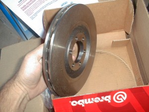

ještě bych rád věděl kde ty kotouče sehnat... Narazil jsem i na Ebayi na to že nejsou

jinka tu : http://www.autodeltashop.com/product_in ... cts_id=391

Re: Zadní brzdy
vím :-) Kdysi jsem mu psal, zkusím se připomenout
Jinak díky, sice bych nemusel vrtaný a drážky, ale když jiný nebudou....

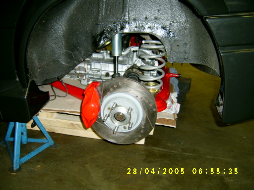

Tak mi to nedalo a začal jsem zkoumat proč mi ten zadek nechce pořádně brzdit…. V dílně mám čtyři pěkné pístky a jeden třmen skované kdyby náhodou…. Vzal jsem jeden pístek a našrouboval jsem do něj štelovací šroub, celé jsem to drapnul do svěráku a vymýšlel jak funkci samostavu otestovat v dílně na stole. Jde to celkem snadno, stačí vzít dva šroubováky, zapřít je o pístek a osazení štelováku a zapáčit. Při povytažení štelováku ven z pístku je krásně vidět jak se vnitřní část samostavu se závitem pootočí, při uvolnění tahu se zase pootočí stejným směrem ten prstenec ve kterém je uchycený druhý konec pružinky, takto to funguje když tahám nadoraz a když se štelovákem hýbu jen o desetinku mm. Takto jsem otestoval všechny pístky a všechny fungují!
Jelikož mě zajímal přesný princip funkce samostavu tak jsem jeden celý rozložil na molekuly.
Přitom jsem přišel na to, že přetáhnout tu pružinku je nemožné…. Vnitřní část samostavu se závitem je totiž oproti tomu prstenci ještě jištěná kolíkem a šikmou drážkou, která zajišťuje společně s tou pružinkou správnou funkci samostavu. Ten vnitřní prstenec držící pružinku má ještě ve spodní části kuželovou plochu, která se opírá o venkovní prstenec který drží pero uvnitř pístku. Takže i pokud bys kroutil štelovákama jako šílenec tak se to bude maximálně protáčet mezi vnějším a vnitřním prstencem na té kuželové ploše.
Celé to funguje takto: pokud vznikne tah za štelovací šroub, kterým se vymezí vůle v jeho závitu a dojde i k pohybu vnitřní závitové části samostavu tak se tato část díky té šikmé drážce pootočí. Při uvolnění tohoto tahu se uvolní třecí kuželová plocha a díky tomu o stejný kousek jako se pootočila vnitřní část samostavu se tahem pružinky pootočí i tento vnitřní prstenec.
No a nyní proč mi to nefunguje na autě…. Vzal jsem spároměrky a zanořil jsem se pod alfu, tam jsem naměřil, že u vnitřních desek je vůle taková jaká má být, ale u vnějších desek na obou stranách bylo kolem 0,3mm. Myslím si, že problém pak způsobí to, že kotouč se vlivem zatažení ručky prohne a opře o vnější desky, tím se to celé zkříží a pořádně nefunguje. No a proč nechodí samostavy u vnějších destiček? Jediný důvod, který mě napadá, je špatně odvzdušněný zadek…. V práci jsem se nudil a hledal o tom nějaké info na netu…. Na jedněch anglicky psaných stránkách týpek popisoval jak správně zadek odvzdušnit…. Psal tam, že pro důkladné odvzdušnění je potřeba mít zadek auta co nejvýš…. a dále, že je potřeba pedál šlapat velmi velmi pomalu, jinak ten omezovací ventil u brzdového válce utne přívod k zadním brzdám… Doma jsem vzal do ruky jeden zadní třmen a držel jej v poloze v jaké zhruba je namontovaný v autě…. A ejhle! Kanálky odvzdušňováků vůbec nejsou v nejvyšší části třmenu, takže nejspíš proto je potřeba mít ten zadek v luftě…. Protože u baráku nemám vhodnou plochu abych mohl zadek auta dostat do potřebné výšky, zatím jsem jen nastavil vůli u vnějších destiček na předepsaných 0,1mm, při zkušební jízdě jsem v 60km/h zatáhl ručku, výsledkem bylo kvílení pneumatik a krásný smyk
Z toho jsem vyvodil to, že mám ten zadek prostě blbě odvzdušněný a díky tomu i blbě chodí samostavy, pohyb pístků asi nestačí na to, aby zafungovaly….. o vejkendu se na to ale vrhnu…. Zkusím to odvzdušnit pořádně a jednou provždy.

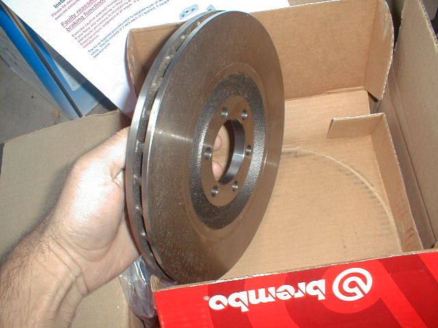

- Milano75
- Příspěvky: 5150
Re: Zadní brzdy
takže chlazený na zadek jsou od bremba
takže by neměli bejt ani drahý
