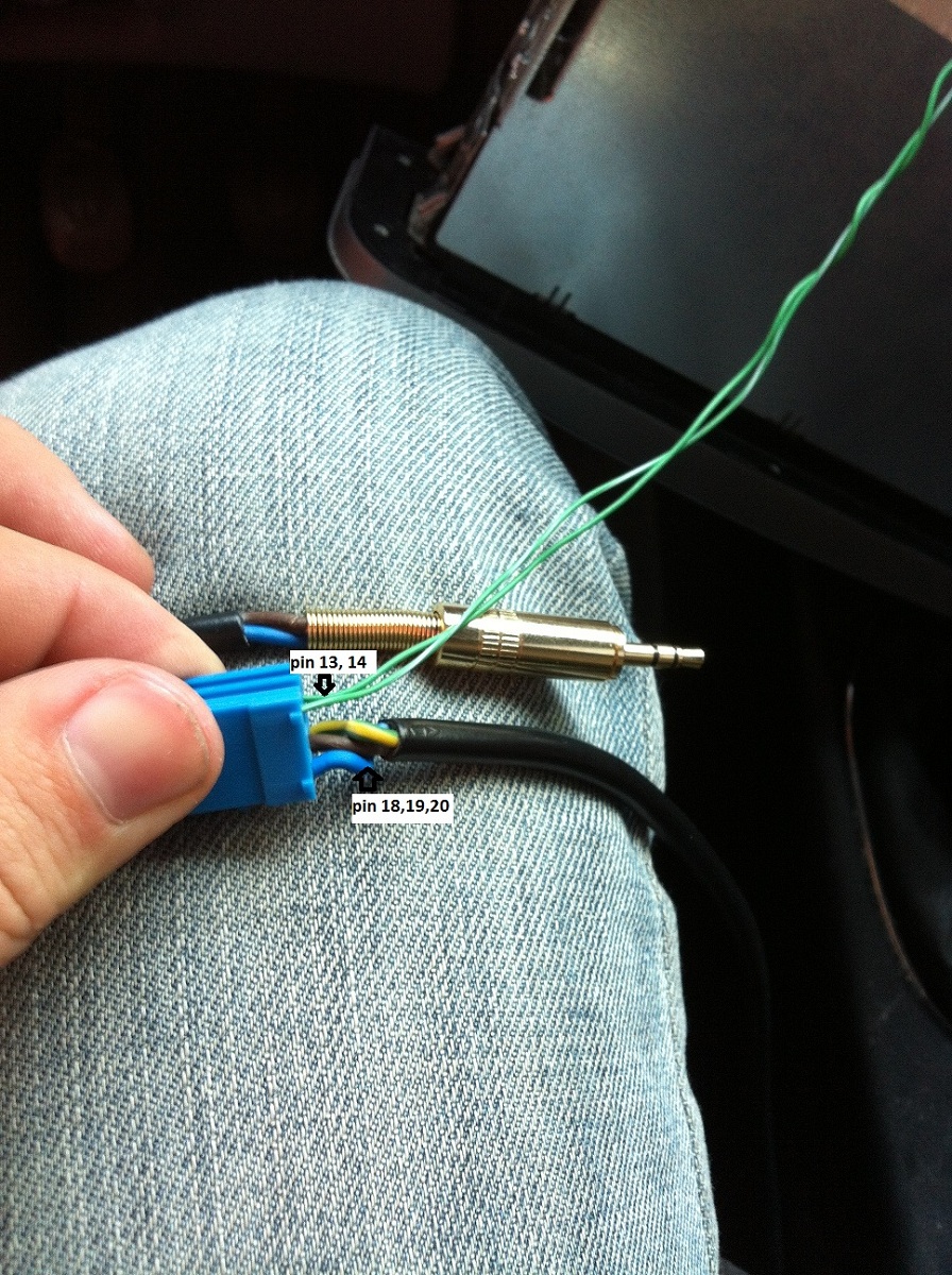

Moje zapojenie je takéto... dnes som si to akurát odfotil... Kde robím chybu? :smt100
ani zanič to neviem rozbehať ... :smt021

já to mam jen takhle a vše funguje jak má :)

Aký model rádia máš prosím ťa? a ty tam nemáš pin 17 (zem) ? a ešte na pin 13 a 14 máš klasický vypínač? :D

tušim že 937 nebo jak je to tam :) , zem jsem nechal pouze na 17 a vypínač je tam klasický on/off :)
