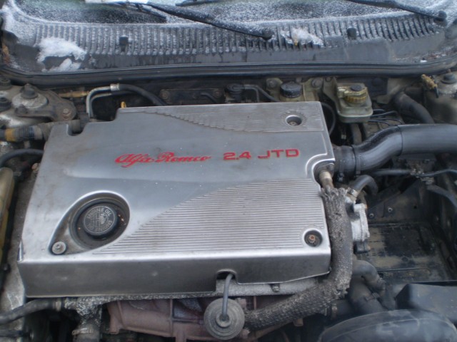

přemýšlím nad zaslepením egr ventilu mám 2.4 jtd 100kw takže softwarově to je bez problémů, jak jsem se zde dočetl, ale jak to nejlépe udělat mechanicky? kde přesně to zaslepit? někde jsem vyčetl, že na horním konci té ,,trubky,, obalené ochranným opletem, lze to takhle udělat a splní to účel nebo ne? dá se někde koupit přímo záslepka nebo ji bude lepší vyrobit? předem díky :wink:
Alfa Romeo 156 2.4JTD, 100kw, 1998, sedan, černá barva, kůže, klima, šíbr...
jurki888
Příspěvky: 919
Bydliště: Nitra
Re: EGR ventil
Příspěvek od jurki888 » 3.5.2012, čtv 12:33
ano mozes aj tak ale niekedy staci odpojit hadicku ;-)
D´ice
Příspěvky: 80
Registrován: 27.11.2009, pát 18:18
Bydliště: Lišov(Jihočeský kraj)
Re: EGR ventil
Příspěvek od D´ice » 3.5.2012, čtv 21:29
tu hadicku ktera vede do egr ventilu? takze staci vytahnou a dal se o to starat nemusim?
jurki888
Příspěvky: 919
Bydliště: Nitra
Re: EGR ventil
Příspěvek od jurki888 » 3.5.2012, čtv 21:59
este ju zapchaj aby neunikal podtlak az by si nekedy robil chip je lepsie dat aj zaslepku lebo vysi tlak pretlaci membranu a bude ho otvarat a podfukovat ;-)
AHOSO_VIDAHO
Příspěvky: 852
Re: EGR ventil
Příspěvek od AHOSO_VIDAHO » 3.5.2012, čtv 22:13
jo. dej zaslepku a zacpi hadicku s podtlakem. takovou kombinaci mi doporucil i kurkyn
