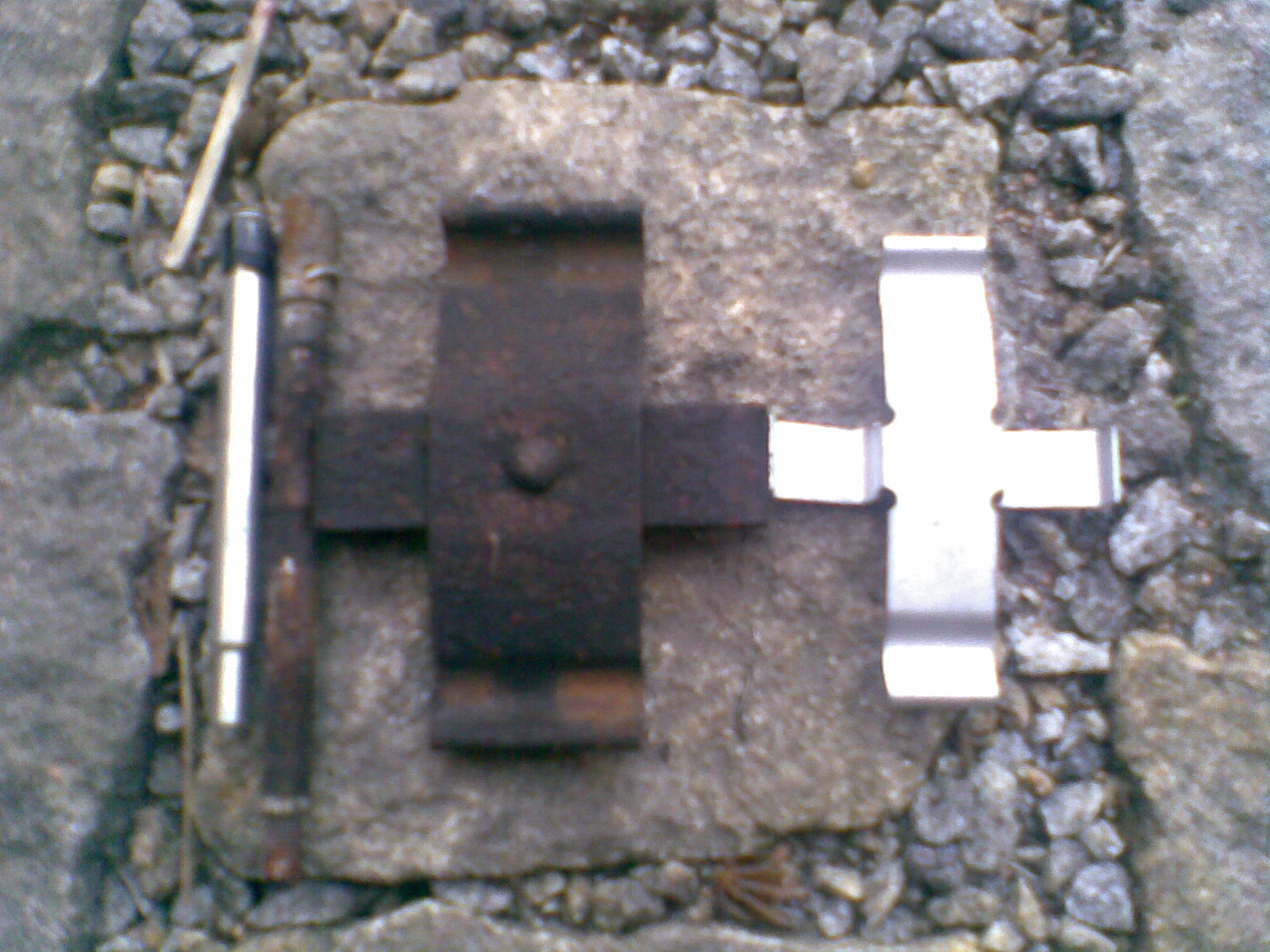

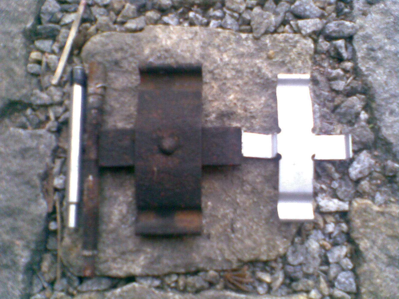

nejde mě objednat sada příslušenství na přední chlazené kotouče, už jednou mě poslaly na slabší model a ted v autokelly mě taky utvrdoval, že je jen jedna varianta, což je blbost

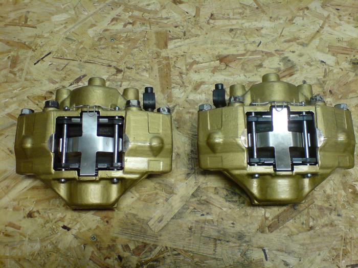

nevíte které auto má namontované přední třmeny z alfy 75 V6 na zadních kotoučích???

Problém je že na tyhle auta u nás díly nejsou. Zeptej se na 200sx.cz , kluci budou určo vědět, nebo se ti poptám zítra Matyho, má ty třmeny na zadek na dílně repasovaný a připravený na Nismo
edit: On má na dílně totok: http://matysek7503.rajce.idnes.cz/Nissa ... C00690.JPG

vypadá to trochu jinak ,ale asi by to fakčilo
v autokelly nic nemají

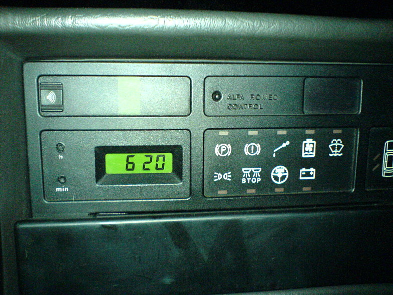

Co to moze byt? Je to origo alebo nie? Ani za svet si nemozem spomenut co tam mam ja v moje jalfe miesto toho

Vypadá to nějakej alarm nebo co, těžko říct, jestli je to origo.
- Milano75
- Příspěvky: 5150
to tam někdo přilepil, je to nějaká kravina
pod tím je simbol automatické převodovky

A co kontrolka spravneho prerazeni? Nektere verze to meli...
75 3.0V6
- Milano75
- Příspěvky: 5150
projdi si manuál, první dvě patří k automatu nebo druhé okýnko k abs

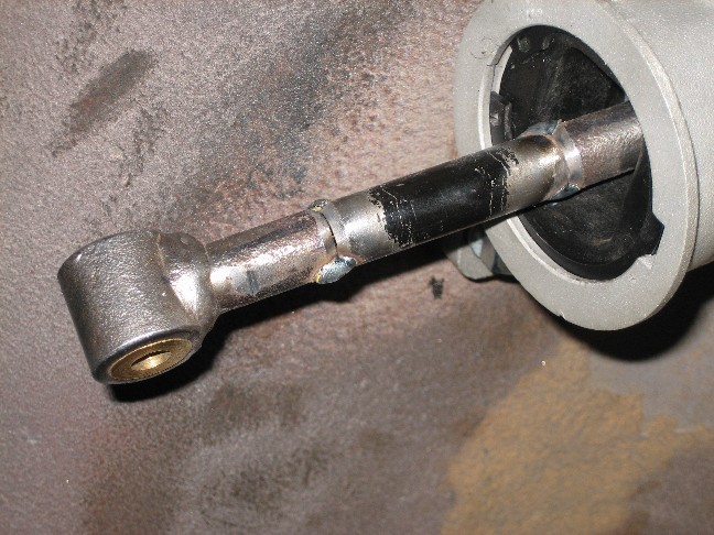

Mám takovej spíš "kosmetickej" problém, když mám zařazenej kvalt (3 a 5) tak mi jakoby drnčí řadička, většinou pomůže když s ní v kvaltu trošku pohnu na pravo nebo na levo, nevíte proč to tak dělá, a nebo je to prostě vlastnost?
- Příspěvky: 4917
že by někde nějaká vůle? možná by se to chtělo podívat zespodu na to táhlo k převodovce
- Milano75
- Příspěvky: 5150
může být vyschlá vazelína v kulise řazení, dostaneš se na ní zespoda: gumová manžeta (většinou zteřelá a nebo chybí) pak jeden šroubek (při montáži ho mamatlat vazelínou a tady vzniká vůle vlivem prachu a vydření, tzn pozzdro pro šroubek dát nové)- odpojíš táhlo od kulisy a pak už jen segrovka a řadička ti spadne do ruky (musíš stáhnout hlavici řadící páky)
teoreticky by po tomhle promazání měl odrnčení zkončit
ale může být ještě KO "opičí převod" u převodovky, který je u starších aut v háji a vybrace se přenáší na kulisu
ale asi bych typoval ten šroubek ze spoda, který má vyčvachtanou díru v kulise:
viz zde:
viz zde:
mě to drnčí jakoby vibrací od motoru, jakoby to drnčelo "o něco" ....
- Milano75
- Příspěvky: 5150
to táhlo se ničeho nedotýká, to promazání to drnčení ztlumí, ale může být vymlácený silnetblok na zvonu a vybrace od motoru se přenáší na kastli zrovna poblíž řadící páky, chce to lehnout pod auto
- Rasputin
- Příspěvky: 1969
- Bydliště: Nitra
nevyvazeny kardan, jedna z moznosti. Po vymene hardyn som teraz nevyvazoval a jednak s autom hadze citelne viac aj na volnobehu a taktiez ked ma zaradeny kvalt, sice mne to nevydava zvuky pri zaradeni, ale ked uz je zaradeny kvalt a jemne sa dotknem radicky tak uz to je tak ako pises ty. Ale tiez to mozu byt vymlatene puzdra v kulise a v tiahle celkovo. Pripadne doladit tiahlo sasmotne, vzadu pri prevodke sa to zvykne povolit a potom su problemy ako kartka resp. dlha draha radenia a bud nezaradis, alebo vyskakuje, alebo to mlati...
Alfa Romeo Stelvio Q4
Milane to je hloupost s tím zvonem. i kdyby byl sebevíc vymlácený silentblok, tak ti nebude přenášet vibrace aby ti kvaltpáka drnčela. Maximálně jak to poznáš že ti bude zvonit kardan kdyř bude škrtat v záběru o ten hliník.Milano75 píše:to táhlo se ničeho nedotýká, to promazání to drnčení ztlumí, ale může být vymlácený silnetblok na zvonu a vybrace od motoru se přenáší na kastli zrovna poblíž řadící páky, chce to lehnout pod auto
jednoduše - dotáhnout decetně šroubek na táhle řazení - 2x 11tka klíč, a celý ten prostor kulisy i to uložení šroubku a přechod na táhlo vystříkat měděným mazivem na brzdy... jezdím denně , nemám tu ochranou gumu protože vzala za své, a nemám jedinný problém. Ale to dotažení je třeba udělat s citem nejlíp ve dvou ať jeden je pod autem a druhý sedí v něm a zkouší jak chodí kvaltpáka... já jsem to jednou dotáhl na fest a málem jsem nezařadil jak to šlo z tuha.

diky hade za typ, v kulise razeni mam vuli jako krava tak to zkusim promazat a pritahnout
vyzkouším to .... je to takový jako že dám páku do kulisy třeba do trojky (tak tam má trošku vůli v kulise) a když ji dám "moc od sebe" tak drnčí stačí s ní v tý kulise pohnout k sobě a už je klid ..... si nad tim lámu hlavu už docela dlouho :-)
