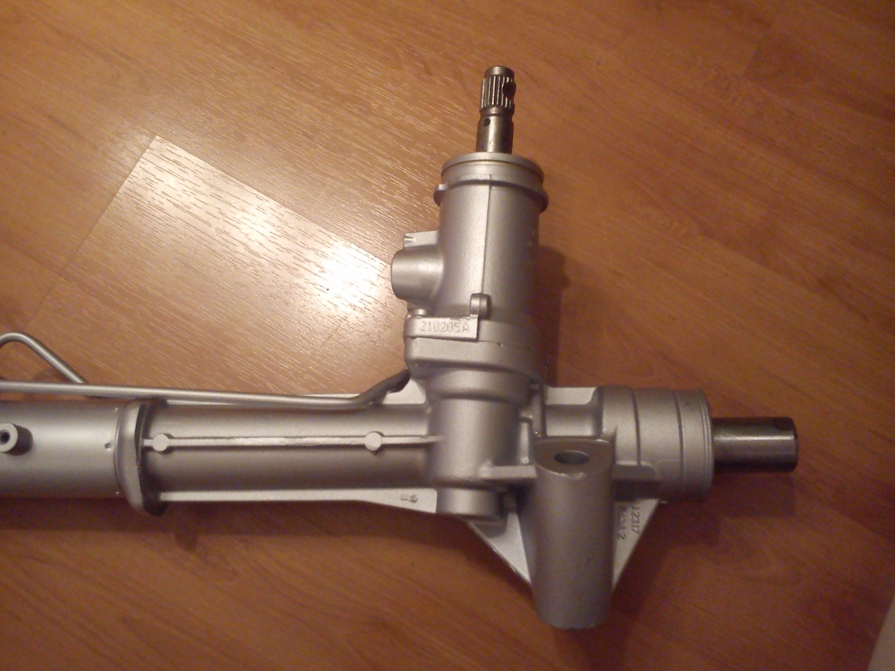

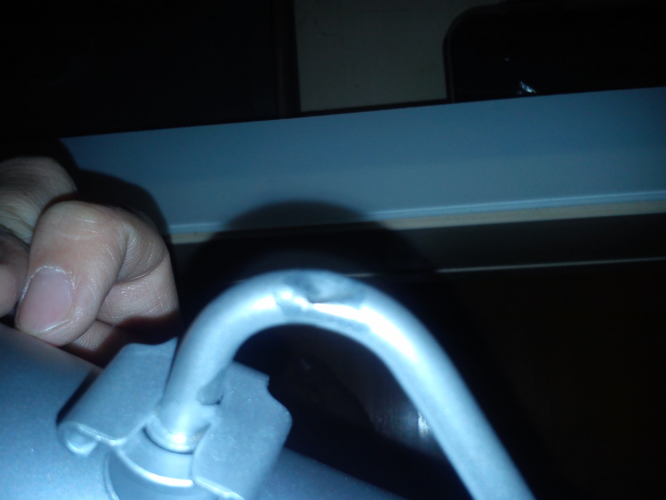

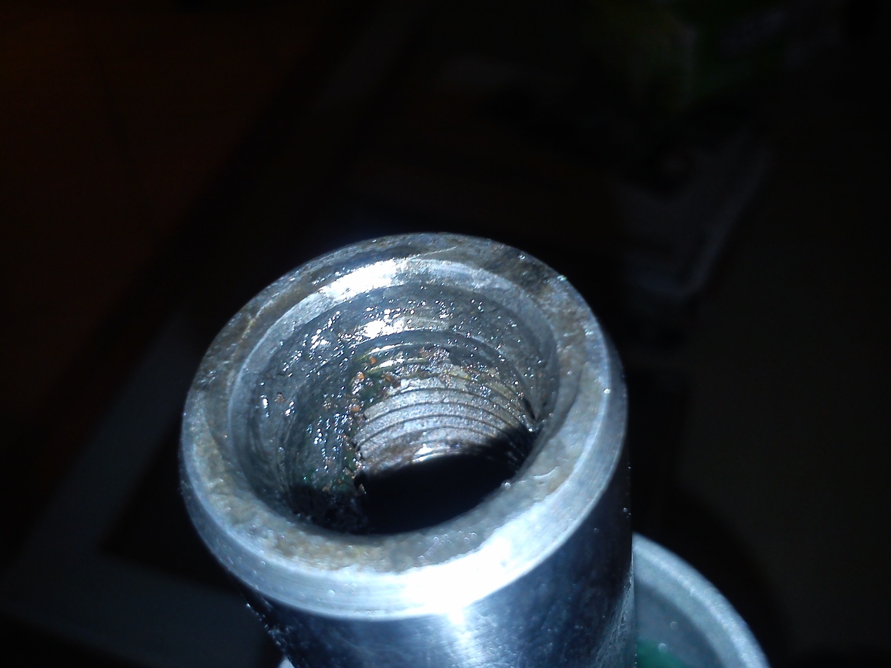

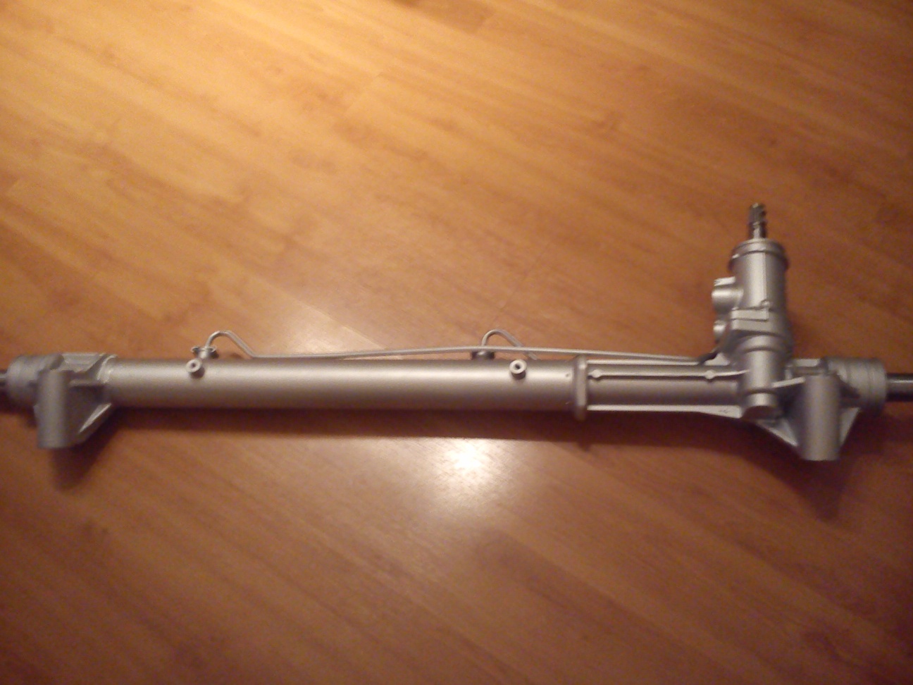

Tak dnes prislo z abcdily repasovane rizeni. Cena 7650. Rizeni vypada, ze bylo rozebrane, futra jsou na pohled nova, vstup i vystup je cisty. Ted k rozpacitejsi pocity. Rizeni je strikle stribrnym sprejem a u hran se misty loupe, podtim vsak cisty hlinik, takze nic hrozneho. Rizeni privezl PPLkem naprosto nezabalene, je konce hrebene a pastorek obaleny bublinkou. Ve vnitrnim zavitu na prave strane byla vazelina se sponama a hlavne trochu promackla trubka do pracovniho valce - jeste uvidim, mozna vymenim ze stareho. Pokud to bude chodit, nebudu tu trubku resit. Je to jen mala promacklinka. Uvidim. Olej i tesneni mam pripravene a zitra probehne vymena. Uvidime jestli to pujde bez napravnice.

Pokud to bude fungovat tak za ty penize budu spokojenej. Ta spina je jen na zacatku zavitu, uvnitr je to ciste. Druha strana taky cista. Jako parada to neni no, taky sem cekal lepsi, kdyz kejzi byl spokojen. Trubku neberu jako problem, kdyz mam nahradni. Jako nebudu zastirat, ze sem cekal lepsi.
Re: Nové řízení
Utvrdil jsi mě v tom že bude rozumější si pro to řízení případně dojet, protože to co s tím dělají ty přepravci je někdy děs.
Věc za 8000 by si zasloužila lepší zabalení i lepší zacházení. Třeba jsou to drobnosti ale zbytečně to kazí dojem.

No řeším reklamaci, kdyz sem si dneska poradne prohledl svuk stary hreben, tak je uvnitr totalne orezly a v tom repasovanem jeste je nejaky bordel taky. Tohle proste za 8000 nechci. Pan z abc se divil, ze sem prvni kdo si stezuje (tezko rict), zitra budu vedet co dal...
