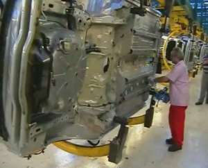

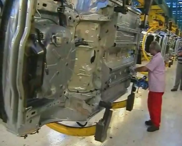

Protože normální zvedák v servisu s kruhovou prackou, co se dává pod práh nejde použít na zvednutí 159 (ty styčné plochy jsou malé a je na nich plast pro usazení malého heveru), tak 159 zvedám za ty výdutě uprostřed kterých je díra. Ty výdutě jsou hned kousek za tím plastovým vodítkem pro malý hever. A nezapomeň mezi ně a pracku heveru dát ještě špalek, ať nesedřeš při zvedání PVC
Jestli myslíš kulatými vydutěmi montážní úchyty, tak za ně se to má zvedat, protože na nich jede auto na výrobní lince

Nezvedal bych to za nic, co není dovolené. Může to tam být měkčí a ohneš to. Proč to nezvedneš na těch výdutích? Viz foto těch úchytů z výroby.

Zvedam to na nich pokazde ale toto by byla moznost jak jednim zvedakem zvednout komplet cely zadek...
Ale asi mas recht, za pruser to nestoji.
